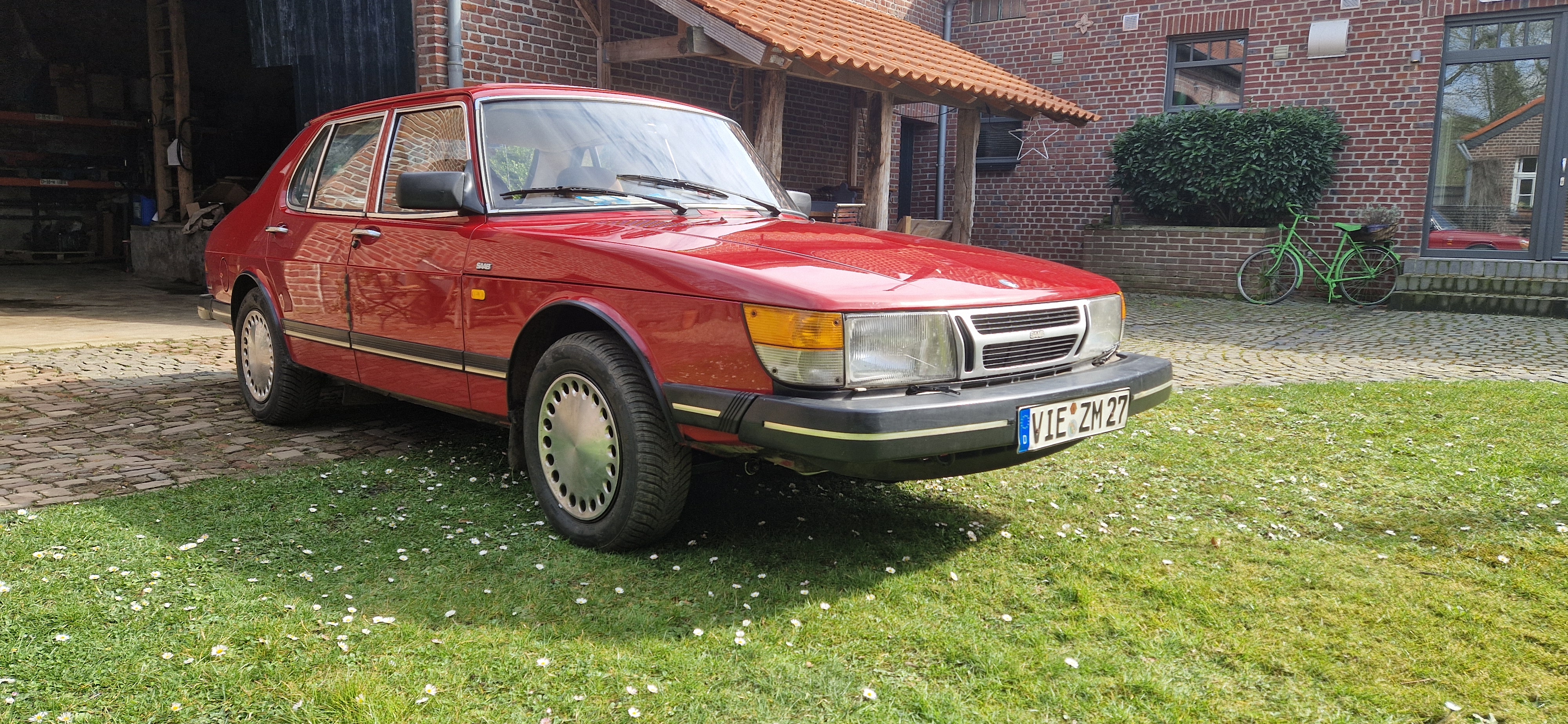

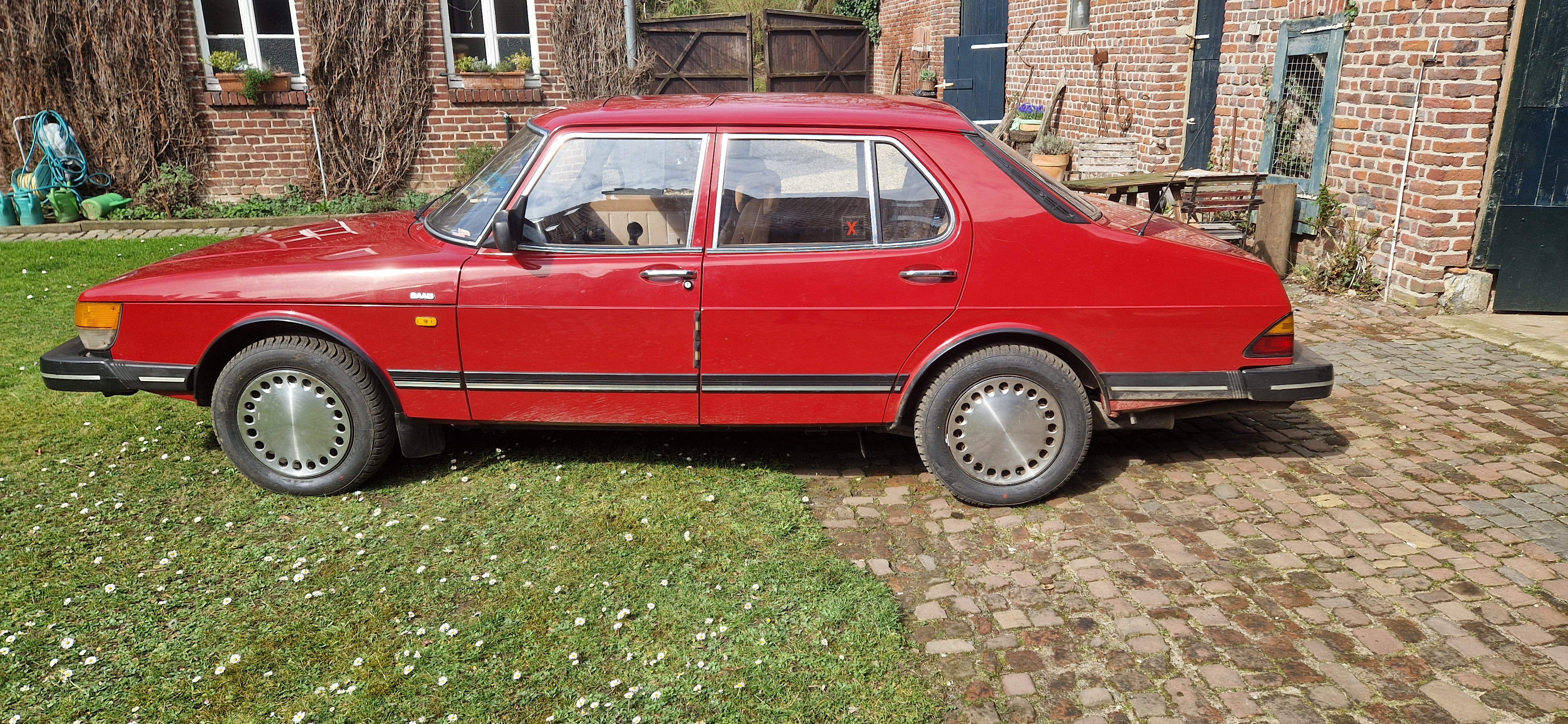

So, kommen wir zum wichtigsten Teil, dem Auto!
1000041306.thumb.jpg.ceed808b88cfbb553c2dd1d71332d732.jpg1000041307.thumb.jpg.b2fd835c5407000ac201e4702f91b84f.jpg
Hierbei handelt es sich um einen Saab 900 i, 4-Tür Sedan in Kirschrot. Das Auto ist EZ und MY 1986 und hat etwa 264.000 km auf dem Wegstreckenzähler stehen.
Motorisiert ist der Wagen mit einem B201i, ohne Kat und daher (zum Glück) mit der K-Jet ohne Lambda-Steuerung.

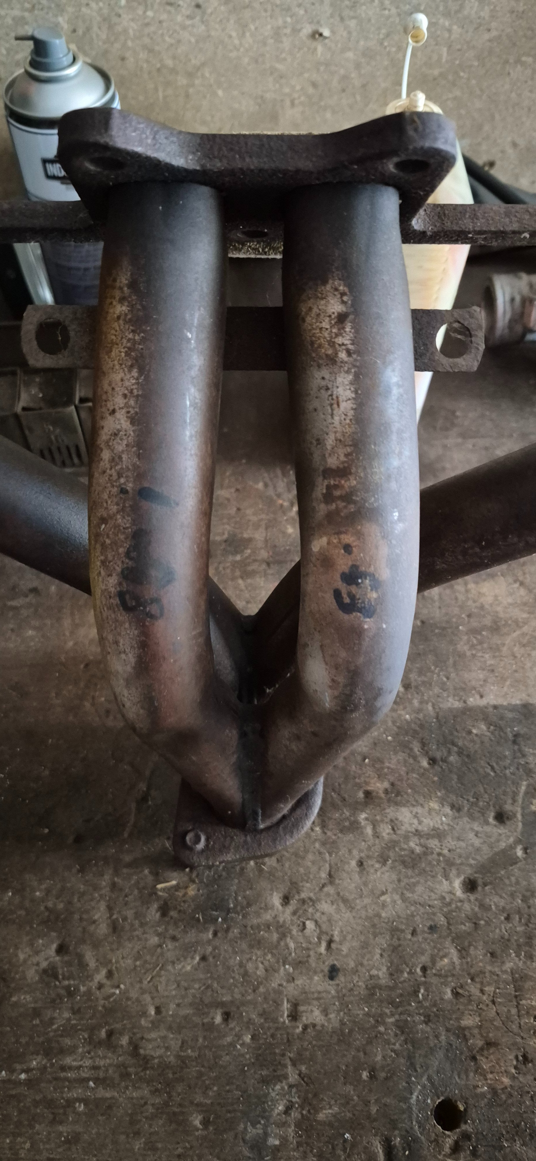

Lustig, dass die Stahlkrümmer scheinbar an der gleichen Stelle eine "Delle" im Rohr haben.
Weiss jemand den Grund?
Laut EPC haben sowohl Guss- als auch Stahlkrümmer noch Bleche montiert, habe ich aber bei noch keinem Sauger gesehen. An meinem Stahlkrümmer sind die Befestigungsbleche jedenfalls vorhanden.
@Joshi
Eventuell um ans Motorlager, bzw dessen Schraube zu kommen? Ob die Serienmäßig drin ist wage ich zu bezweifeln, aber ich könnte mir vorstellen, dass die sich mit genügend Frust beim lösen des rechten Motorlagers mit einer starren Verlängerung so ergibt.
Wo wor da grad sind: hat das bei dir dazu gehörige Flammrohr auf der in Fahrtrichtung rechten Seite eine ähnliche Delle? Meins hat da eine, und die ist extrem nützlich um beim Lösen des Auspuffs, bzw der rechten Mutter, besagte Verlängerung zwischen Karosserie-Längstäger und Flammmrohr durch zu führen.
Das Flammrohr habe ich leider noch nicht, ich muss mit einem gerissenen Gusskrümmer fahren.
Bestellt ist es und soll im Mai/Juni geliefert werden.
