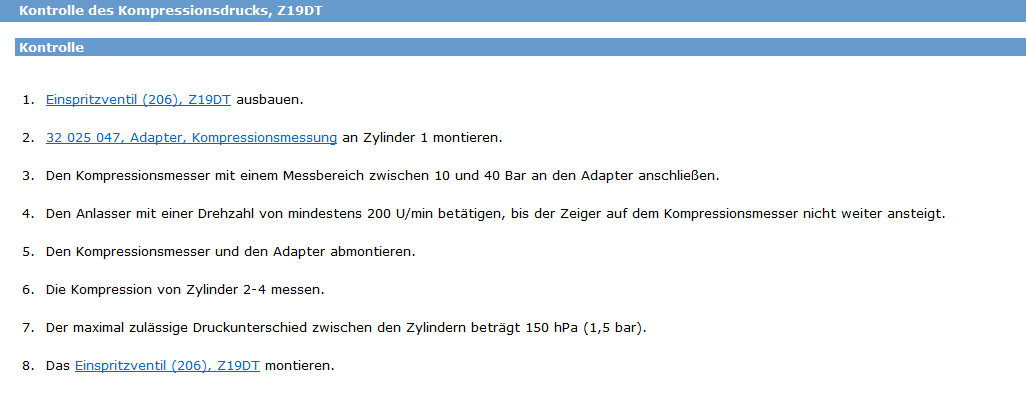

WIS sagt:
Funfact: Kompression misst man normalerweise an einem betriebswarmen Motor. Noch besser bei 80 Grad Öltemperatur und geöffneter Drosselklappe.
Wenn bei dir hier alle Zylinder in etwa gleich hoch verdichten, passt das. (solangs nicht nahe Null ist^^).
Woher nimmst du die Info, wie hoch der Solldruck sein soll?

25-32 bar sagt WIS zum Kompressionsdruck.
