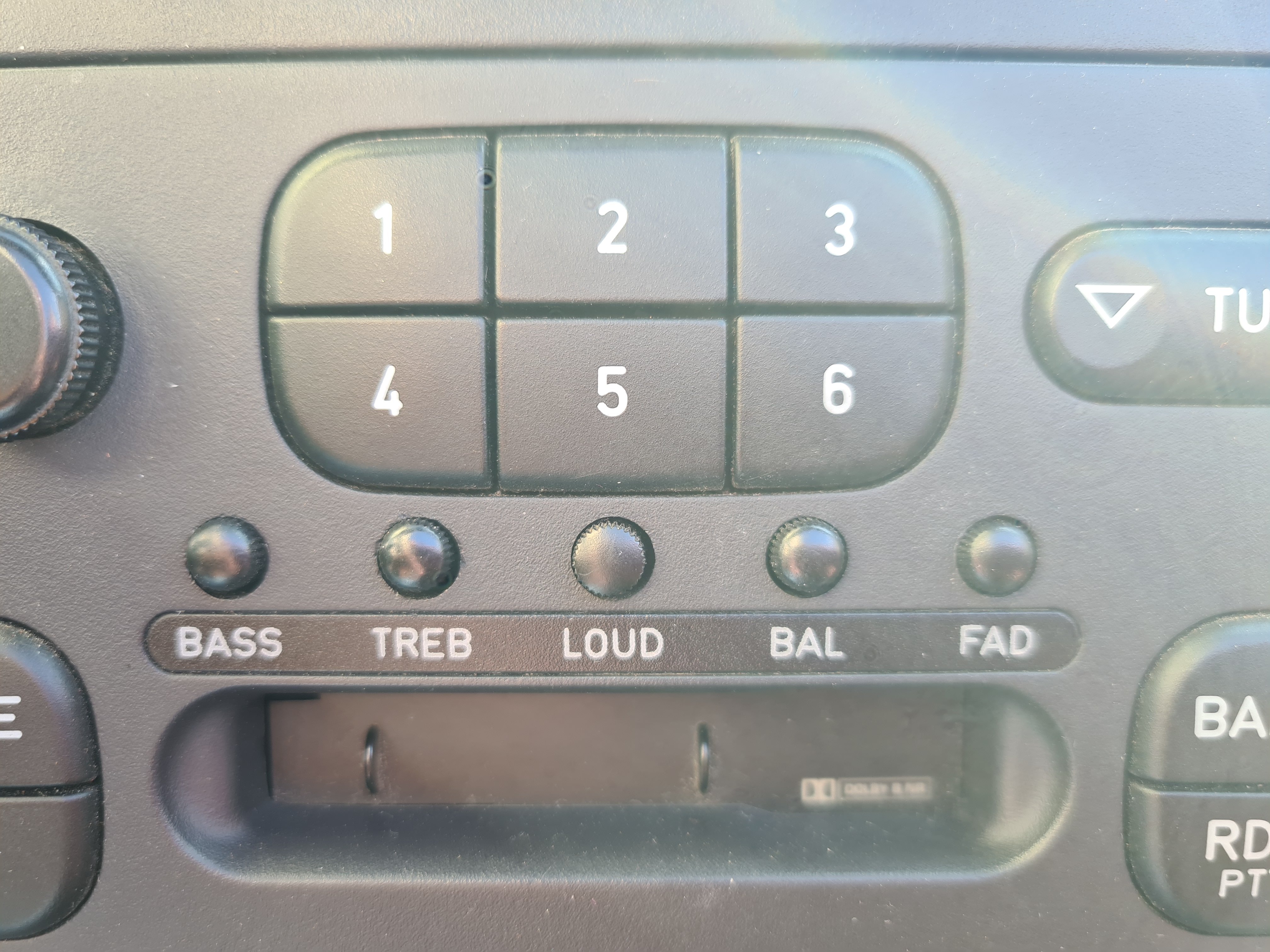

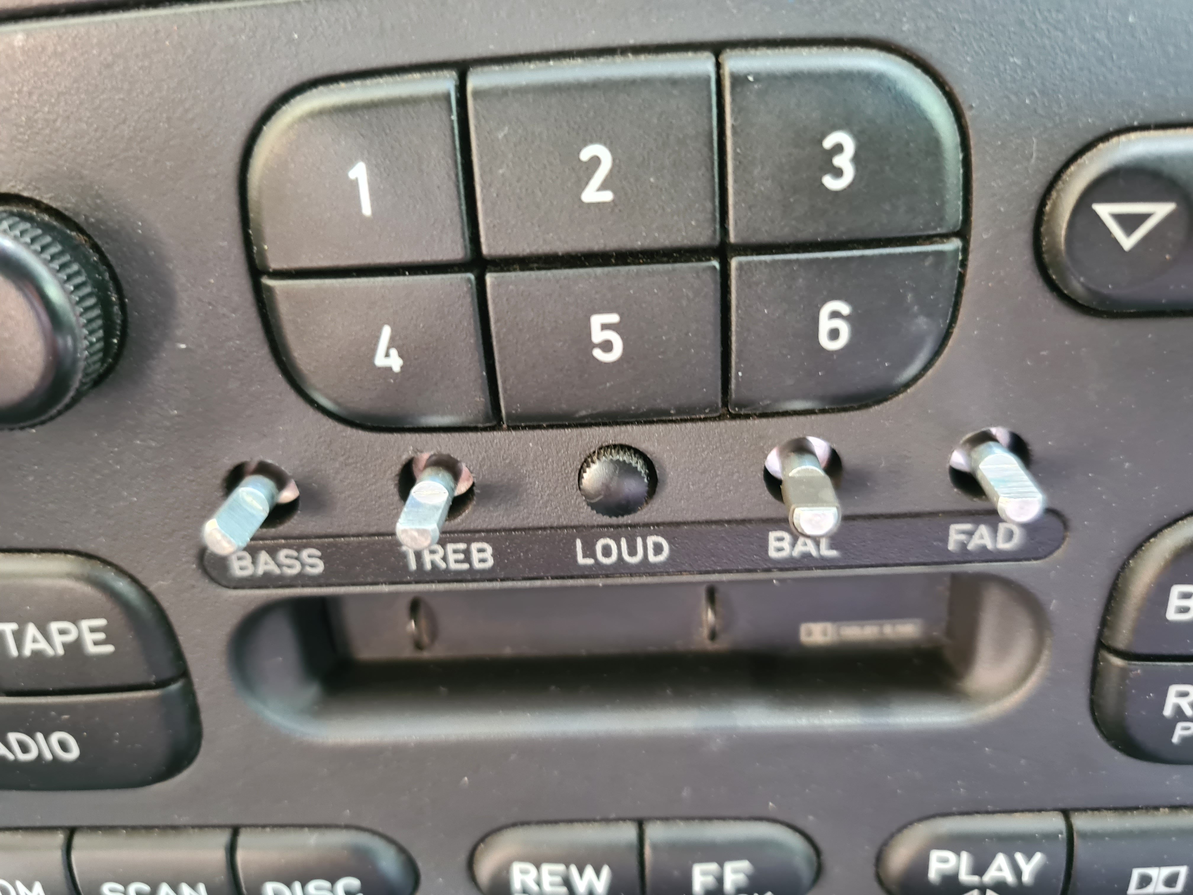

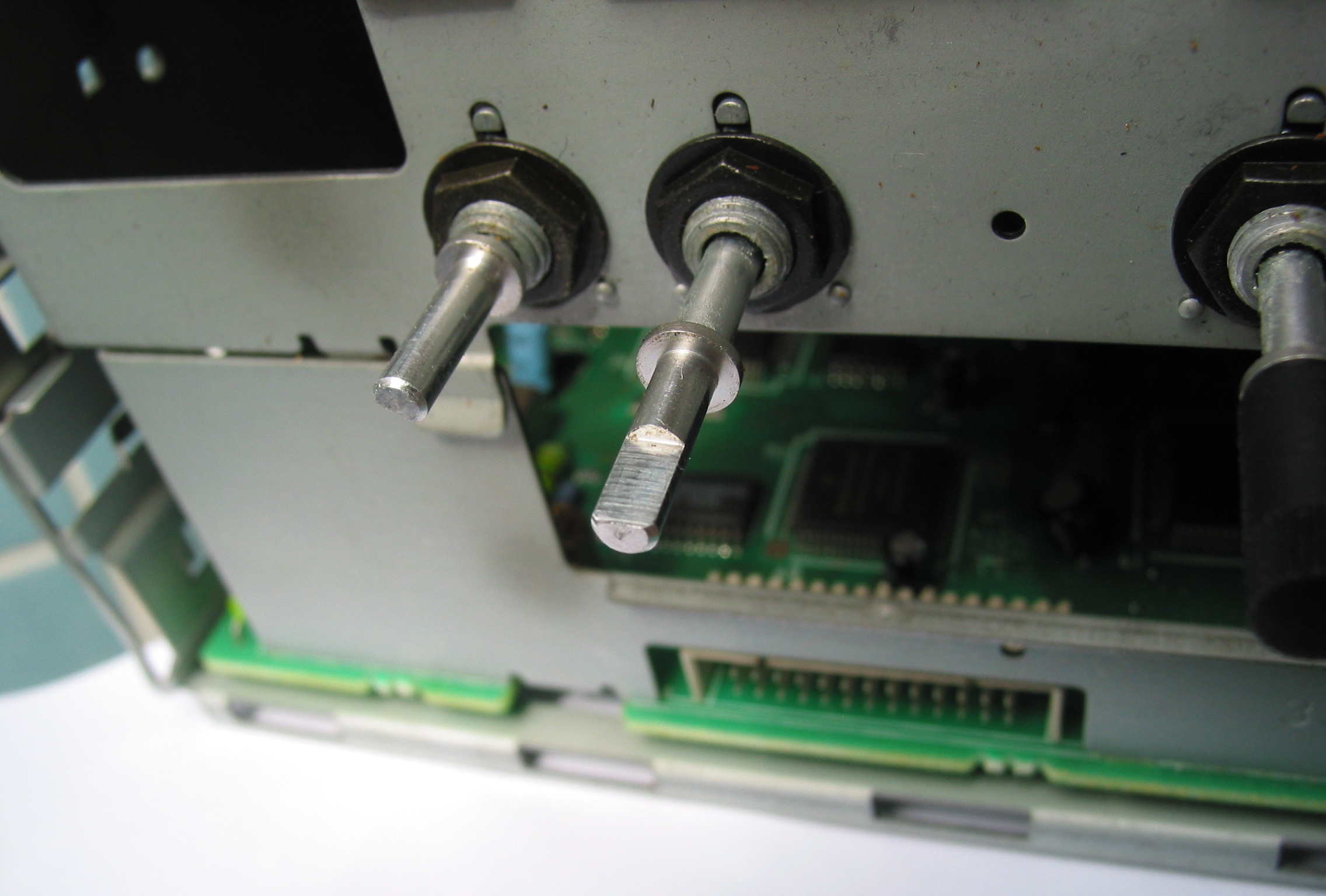

schon lange habe ich das Problem dass sich die Bedienknöpfe meines Original Saabradios Stück für Stück auflösen. Kein Wunder nach 30 Jahren Sonne! Inzwischen sind alle zerbröselt und nur noch die hässlichen Achsen sind zu sehen (siehe Foto).
Ich habe schon nächtelang im Internet nach solchen Bedienknöpfen gesucht, aber keine gefunden. Sie sind einfach zu schmal.
Nun habe ich ein 3D-Druckprojekt angestoßen und werde mir neue aus schwarzem Nylon herstellen lassen, die möglichst nahe an das Originaldesign herankommen. Falls von Euch auch Leute Interesse an solchen Ersatzknöpfen haben lasst es mich gerne wissen. Ich werde nach erfolgreicher Arbeit hier Fotos einstellen.

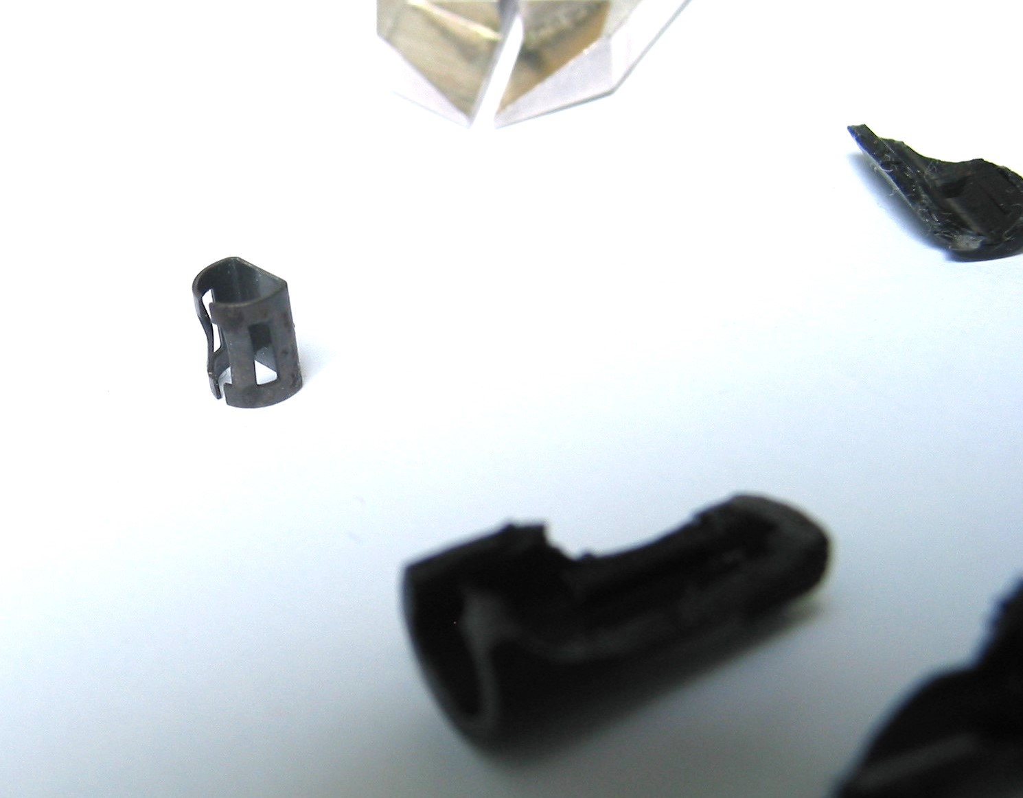

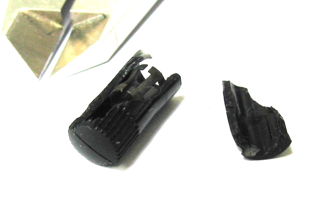

Mir gefällt sehr gut wie man die Knöpfe montieren/demontieren und verschieben kann.
Das hat nämlich einen Grund: Ein federnder Metallkäfig im Kunststoffknopf:

Wenn Du eine Schiebleere hast kannst Du einfach messen ob sie gleichgroß sind? Sonst kannst Du sie mir in der Tat zusenden. Meine haben die Abmessungen in der anliegenden Skizze. Die exakte Länge habe ich nicht, weil meine Knöpfe alle weg sind.
Drehknopf.pdf
Die Länge ist 13,50 mm, außen ohne Riffelung Länge: 9,3
auf der Vorderseite ist auch ein Radius R30 ungefähr ...
Tiefe der 3,5er Bohrung mit 2,5er Absatz: 11,00 mm

[ATTACH type=full" alt="Drehknopf_Draufsicht.JPG]283747[/ATTACH]
Ich denke das ist der selbe Knopf! Der 3D-Serviceprovider hat schon eine Konstruktionszeichnung fertig die gut aussieht. Am Samstag probieren wir den Prototypen aus. Das mit dem Metallinlay bekommen wir nicht hin, aber ich denke auch so bekommen wir es hin, dass der Knopf hält. Notfalls klebe ich ihn fest. Alternativ könnte man Inlays aus kaufbaren Knöpfen benutzen und das Loch größer machen.

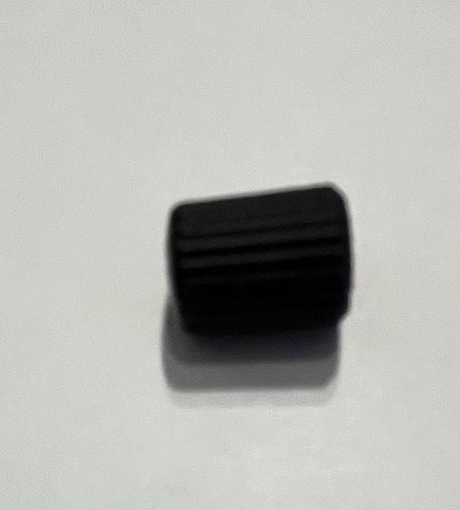

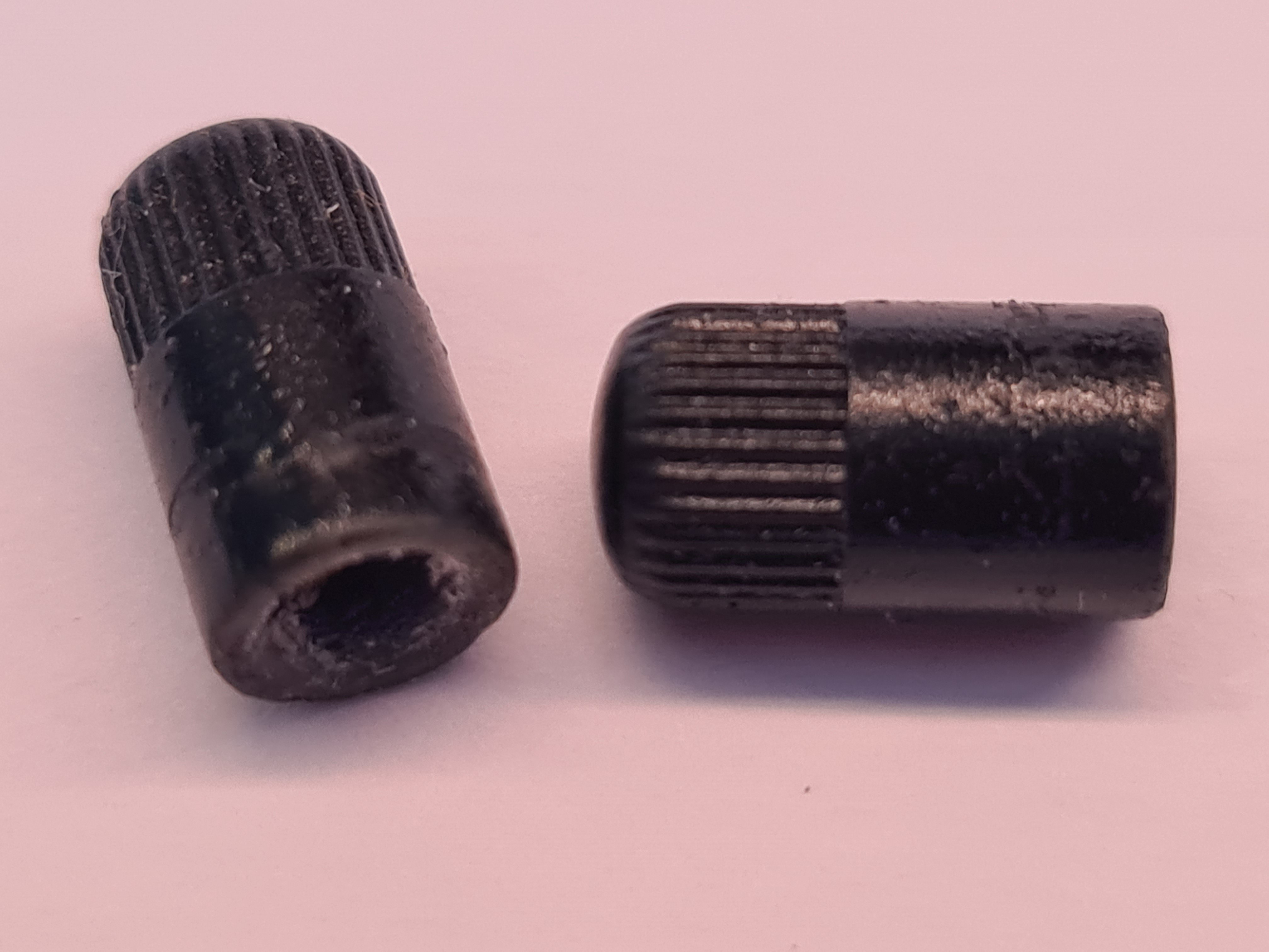

das wäre einer der Knöpfe vom 9-3II
ab 03
Die gesamte Höhe wären 11,20mm
Der Durchmesser vorne 8,28mm
Der Durchmesser hinten 8,66mm
Inclusive der Riffel

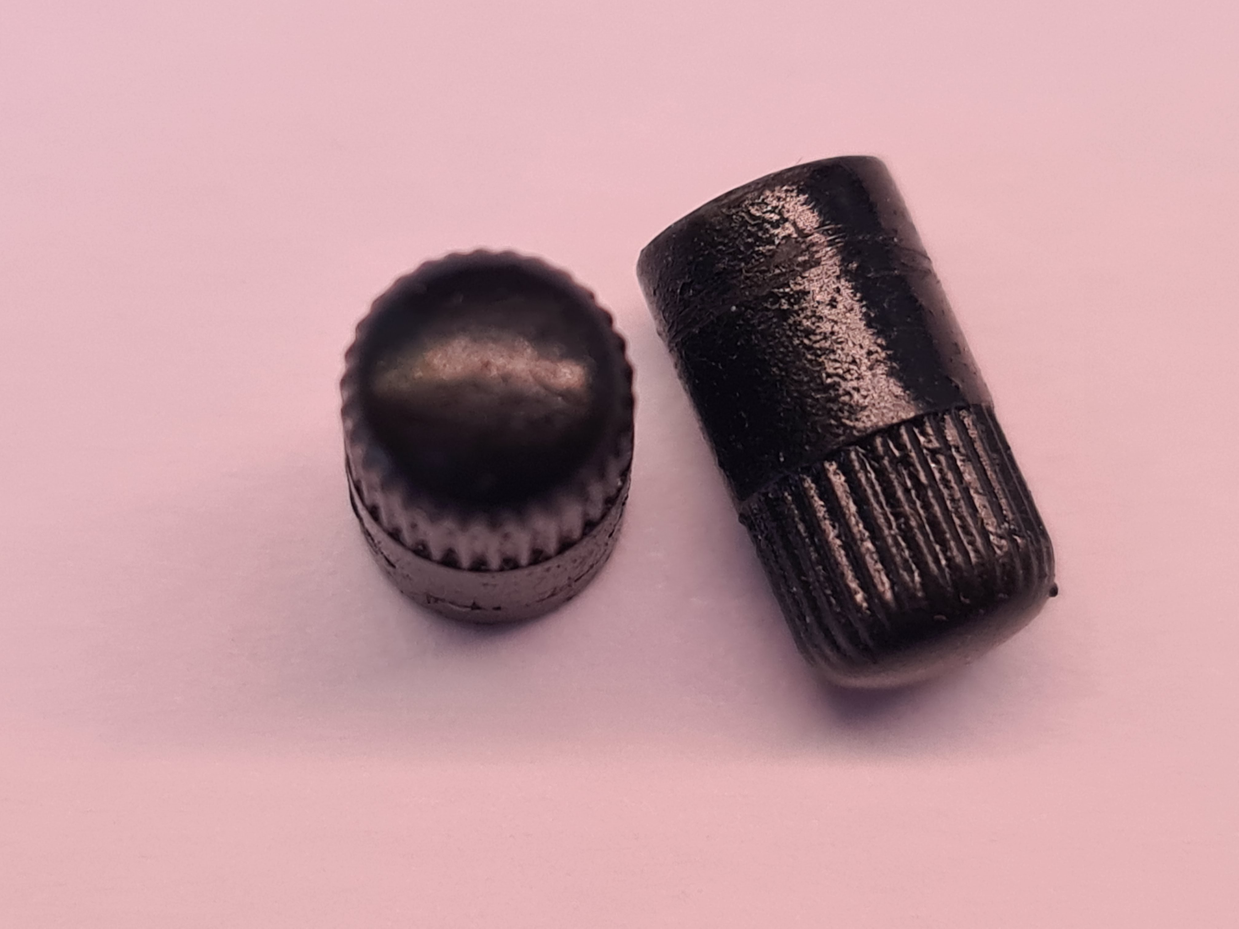

Hallo liebe Interessenten, ich habe den ersten Prototypen schon ausprobiert. Er ist in grau und hat noch eine zu große Höhe über dem Ende der Achse (D Form) gehabt. Nun haben wir alle Maße optimiert und die erste Serie wird in nun in schwarz produziert.
Durch das Fehlen der Metallklemmen kann man die Knöpfe einfacher wieder abziehen. Ich denke das ist kein Problem. Wer es fester haben möchte kann es entweder festkleben, oder die Achse etwas erhitzen bevor der Knopf vorsichtig aufgeschoben wird. So sollte dann ein fester Halt ermöglicht werden.
Zu den Preisen kann ich noch nichts sagen, aber ich gehe davon aus dass ich etwa 5 € pro Knopf, plus Versand brauche um die 'Einrichtungskosten' wieder herauszubekommen. Ich habe erst einmal 20 Stück bestellt und brauche selber direkt 4 Stück, wie viel braucht / wollt ihr??? Versand mit oder ohne Versicherung im Briefumschlag?

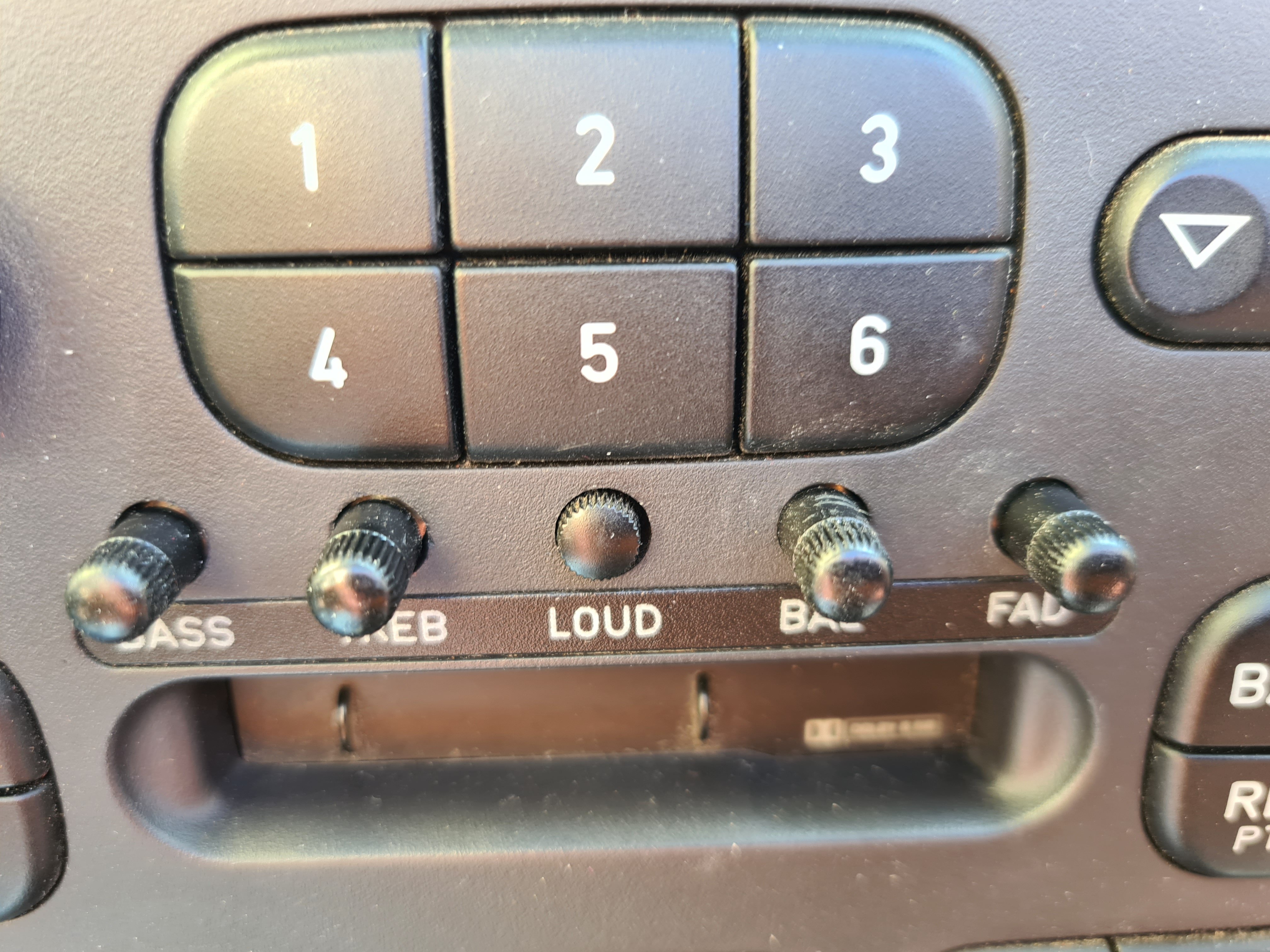

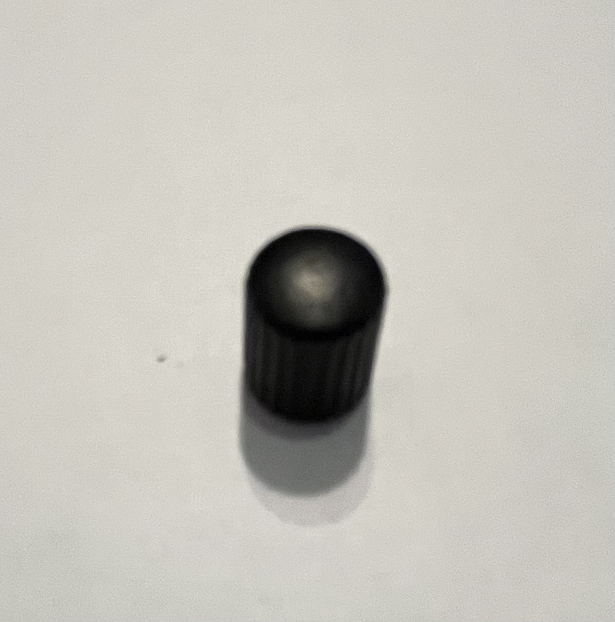

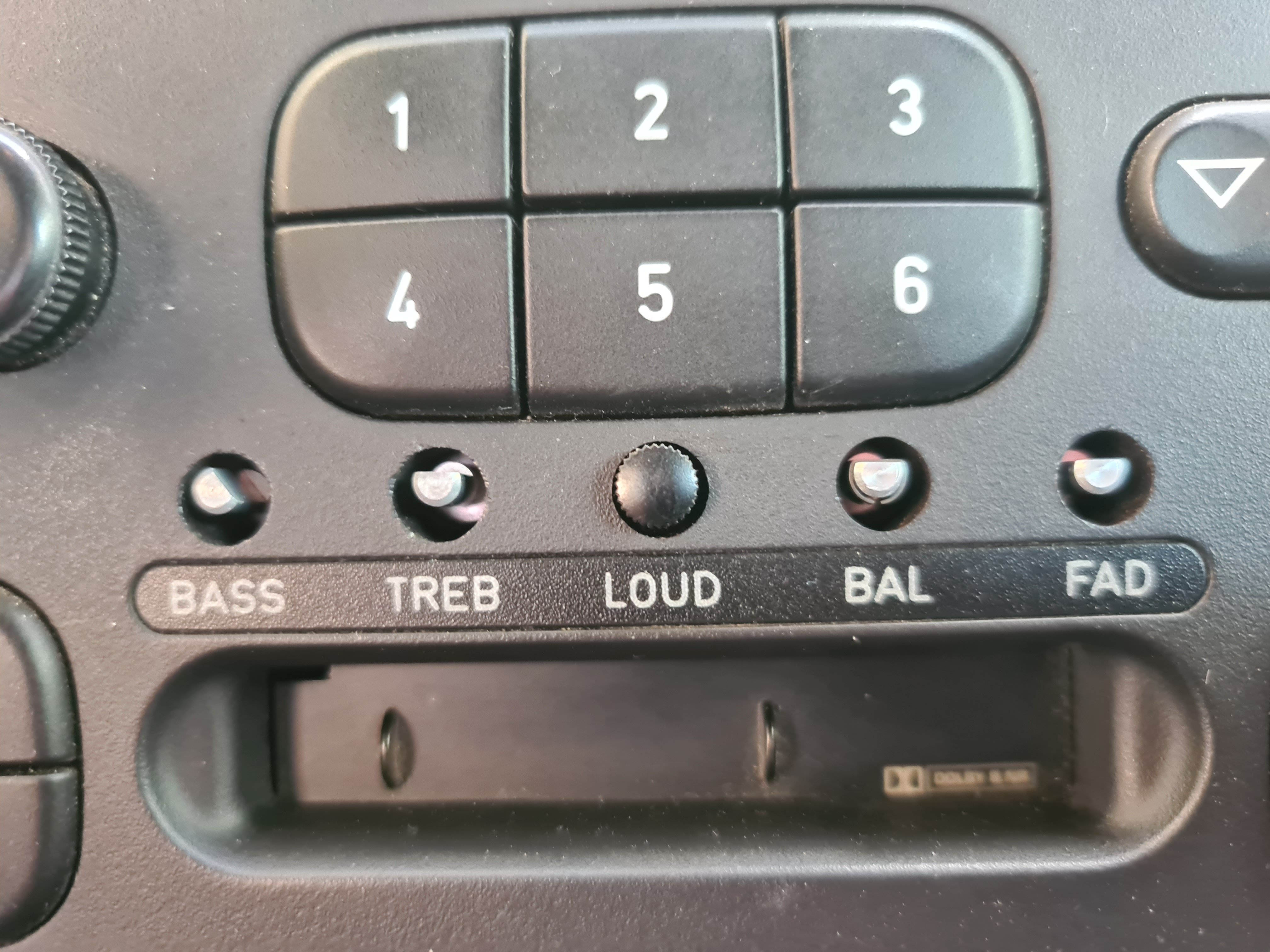

Die ersten sechs Knöpfe sind da! Die erste Produktion ist da. Fotos anbei.
Der Hersteller hat sich entschieden mit den angepassten Maßen nach dem Probestück den grauen Kunststoff für den feinen Druck zu benutzen und mit einem schwarzen Lack und UV-Schutz-Klarlack zu überziehen. Schließlich habe ich ein Cabrio und die Knöpfe bekommen viel Sonne ab.
Ich habe die Knöpfe im Makro fotografiert und dann auch im eingebauten Zustand, eingedrückt und ausgefahren.
Der nächste identische Satz sind 24 Knöpfe die in den nächsten Tagen fertig werden.
Preis: 5 € pro Stück, ein Satz im 900 II sind vier Knöpfe, also 20 €.
Dazu kommen dann entweder 1,10 € für einen unversicherten (!),
oder 3,75 € für einen bis 25 € versicherten Kompaktbrief, Eure Entscheidung!
Bitte schreibt mich auf Lightspeed63@web.de an, nennt Eure Wünsche und Lieferadresse, ich teile Euch dann die Kontoverbindung oder PayPal E-mail Adresse mit.
Ich finde es sieht klasse aus; nach Jahren mit diesen hässlichen, nackten, silbernen Achsen!
Lightspeed
Hallo der erste Produktionssatz (6 Stück) ist fertig. Die Knöpfe sind aus dem selben grauen Material gefertigt, schwarz lackiert und mit einem UV-Schutz-Klarlack überzogen. Schließlich habe ich ja ein Cabrio und die Sonne scheint oft auf den Kunststoff!
Fotos der Knöpfe selbst und installiert am Radio (eingedrückt und ausgefahren) anbei.

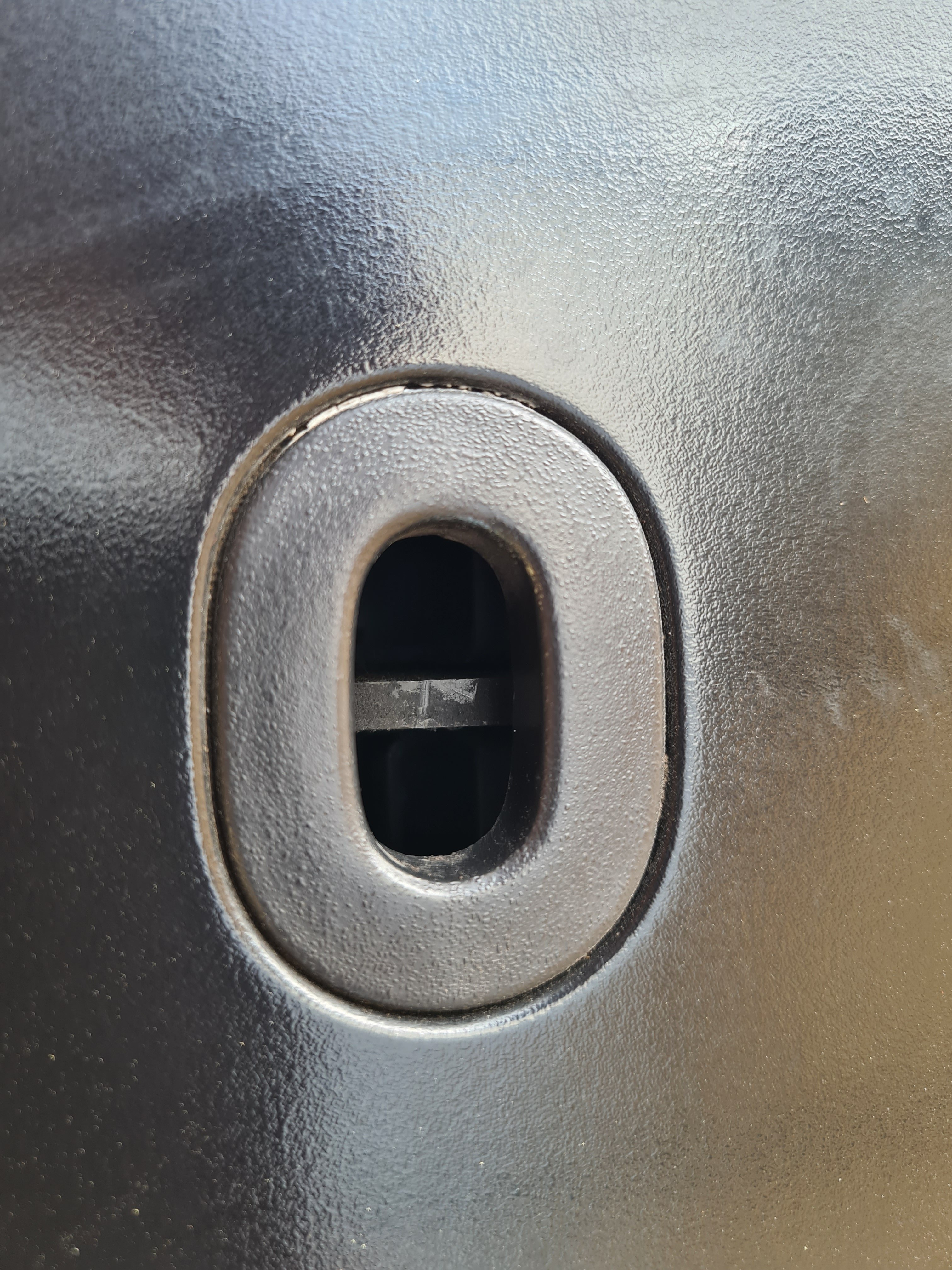

Weil alles so gut lief, habe ich mir auch noch ein Plastikteil für die Heckklappe beim Cabrio nachmachen lassen. Ihr könnt raten welches der Fotos das 30 Jahre alte Original und welches die neue 'Fälschung' ist. Das alte Teil war gebrochen.
Das ist schon eine tolle Sache mit dem 3D Druck!
Bei Wünschen / Bedarf könnt ihr Euch gerne melden - siehe oben!
