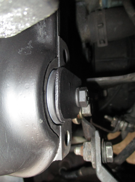

Kann mir jemand sagen was das für ein Teil ist (im blauen Kreis ) . Das ist bei meinem Motor nicht vorhanden.
Danke für die schnelle Antwort. Da ich einen "Schalter" habe brauche ich das nicht. Aber aus der Öffnung im Ventildeckel dahinter triff in geringen mengen Öl aus, muss da ein Verschluss hin?
Typische Inkontinenz-Stelle.
"Richtig": Ventildeckel ab und die Dichtung erneuern.
Auch gut: Zusätzlichen Dichtungsstopfen kaufen, von außen zusätzlich einsetzen, mit einer Lasche von dem unterhalb gelegenen Gewinde, an dem die Vakuumpumpe angeschraubt wird, fixieren.
Alternativ gibt es so einen Stopfen auch als professionelles Set.
Ganz einfach: Dichtungsmittel (mehr oder weniger ordentlich) reinschmieren.
