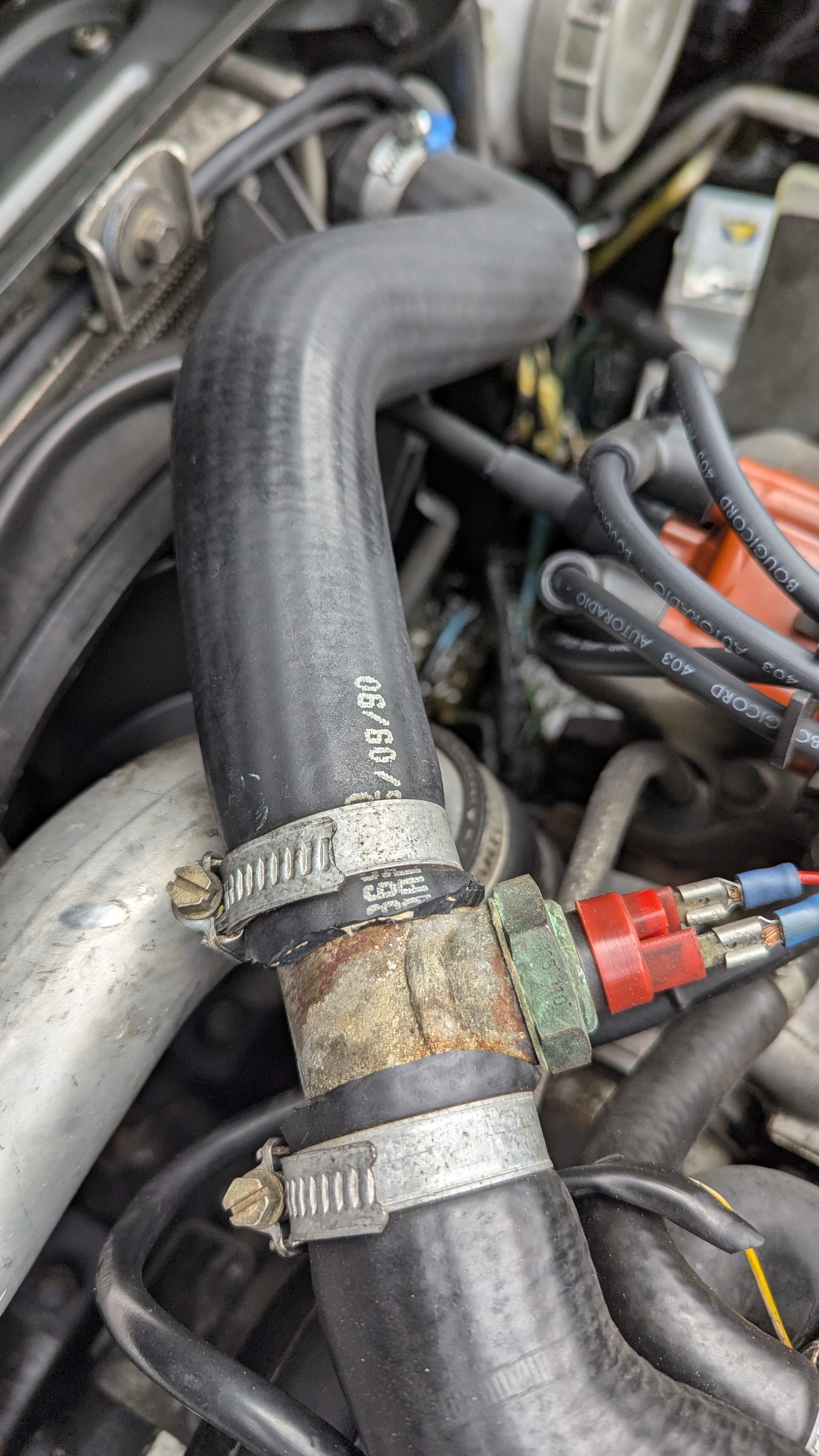

Bei Fahrten in kühlerer Außentemperatur (um die 15°C) war die Temperaturnadel eher im ersten Drittel (auch mit dem neu verbauten 82°C Thermostat), allerdings bei langsamer Landstraßenfahrt, daher gehe ich davon aus, dass es doch Zeit ist den Kühler zu tauschen (habe auch keine Info ob oder wann das gemacht wurde) und auch die Schläuche wollte ich erneuern (haben noch Aufschrift 90 drauf).

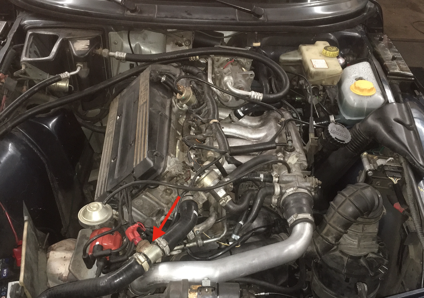

1)Um an die Schlauchbefestigungen bei der Wapu ranzukommen muss der AC Kompressor runter oder? Muss beim Schlauchtausch sonst noch etwas beachtet werden? (Wollte das DO88 Kit bestellen)

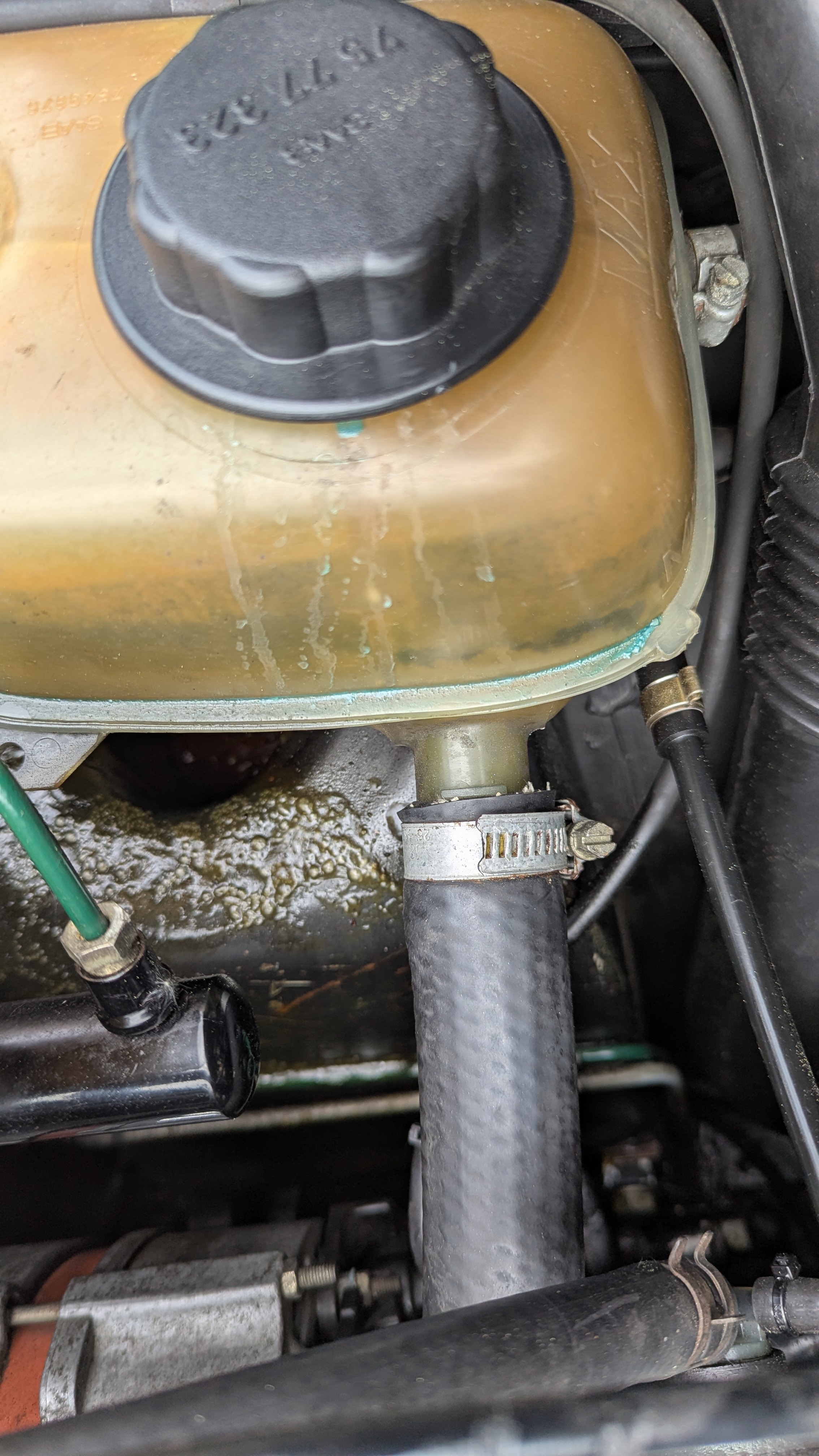

2) In einigen Beiträgen zum Thema Temperatur wird auch erwähnt , dass der Ausgleichbehälter getauscht werden soll. Welchen Grund gibt es dafür? Evt Verformung / Undichtigkeit? Ich überlege meinen in dem Zug auch zu erneuern, da auch der Verschluss nicht mehr wirklich dicht oder druckstabil zu sein scheint (siehe Bild).
Gibt es hier Empfehlungen? Ich möchte nicht auf eine schlechte Ersatzteilqualität reinfallen.

1) Ja, der Kompressor sollte gelöst werden, er kann dann mit angeschlossenen Schläuchen auf geeineter Unterlage
auf dem ZK abgelegt werden.
Alle weitern Schlauchanschlüsse sind relativ leicht erreichbar.
Das Kühlwasser kann am Zulauf des Turboladers (kleiner Schlauch am Abzweig des Kühler-Rücklaufschlauchs) abgelassen werden,
zudem sollte bei der Gelegenheit das Kühlsystem über die Ablassschraube (SW 19 am Flansch unterhalb des Abgaskrümmers) restentleert werden.
2) Der Tausch ist nicht obligatorisch, allerdings kann es zu Rissbildung kommen.
Zudem macht es natürlich Sinn, solche Teile zu tauschen, solange sie noch original erhältlich und relativ preiswert sind

Hallo, zu den DO88 wie noch zu bemerken, das die Schläuche für den Betrieb ohne die automatische Anpassung der Heizung geformt sind. Darauf müsstest du dann verzichten (ich persönlich habe das sofort getan).
Und der große Schlauch vorne mit dem Schalter für die Klima drin muss eigenhändig angepasst werden, da der mitgelieferte nur ein Stück über die volle Länge ist.

Keiner. Es enfällt nur eine nervige, und meiner Erinnerung nach erst ab MY '92 verbaute, Fehlerquelle.
Wenn wir hier über den 91er aus Deinem Profil reden, bleibt damit alles wie gehabt.
Auf den Heizungsbypass kann man gut verzichten, aber das ist natürlich rein subjektiv.
Und ja, zum Einsetzen des AC-Temparaturschalters wird ein Stück aus dem Kühlerzulauf-Schlauch herausgeschnitten.
Dieses eignet sich prima als Scheuerschutz an der etwas grösseren 80A-LiMa (bei 900 mit AC)
für den Schlauch vom Heizungsrücklauf. :cool:
