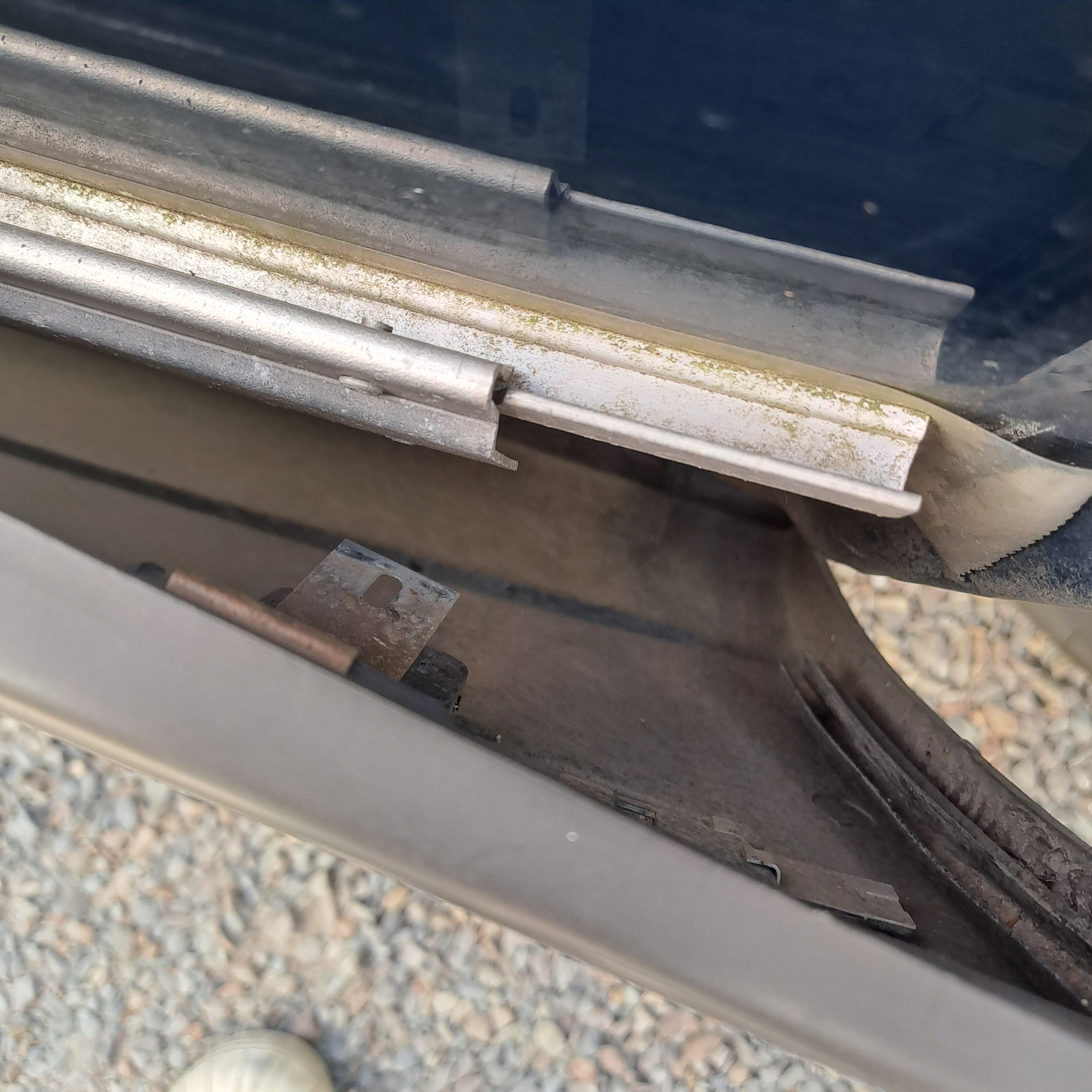

Moinsen, an der Fahrerseite steht die Stoßstange etwas ab. Da fehlt die Befestigung am Träger (s.Foto).
Gibt es einen Trick zur Wiederbefestigung oder muss alles demontiert werden?

Komplett abnehmen ist am einfachsten. Dann Zierleiste rausfädeln und Aluprofil wieder festschrauben.
Habe mal nachgesehen: die Leiste ist mit drei Kunststoffdübeln (odercwie man das nennt) am Kotflügel befestigt. Wie löst man sowas und befestigt es wieder?
Die fahrzeugseitige Leiste ist meiner Erinnerung nach geschraubt, bleibt aber hierbei am Auto.
Die andere Leiste mußt Du so verschieben (siehe Position an den beiden Nieten), dass Du sie nach oben von der fahrzeugseitigen Leiste abnehmen kannst.
Klar, danach mit der Verkleidung verschrauben und wieder aufschieben. Aber dann siehtst Du ja, wo die "Haken" sind.
Die Dübel sind nicht wiederverwendbar, müssen aber in diesem Zusammenhang auch nicht entfernt werden.
Die Demontage sind nur ein paar Handgriffe: Schrauben am Verbindungsteil im Radkasten und an der Stosstange raus , dann das Verkleidungsteil aus der Schiene aushängen.
Erledigt, das war ja endlich mal eine einfache Reparatur.
