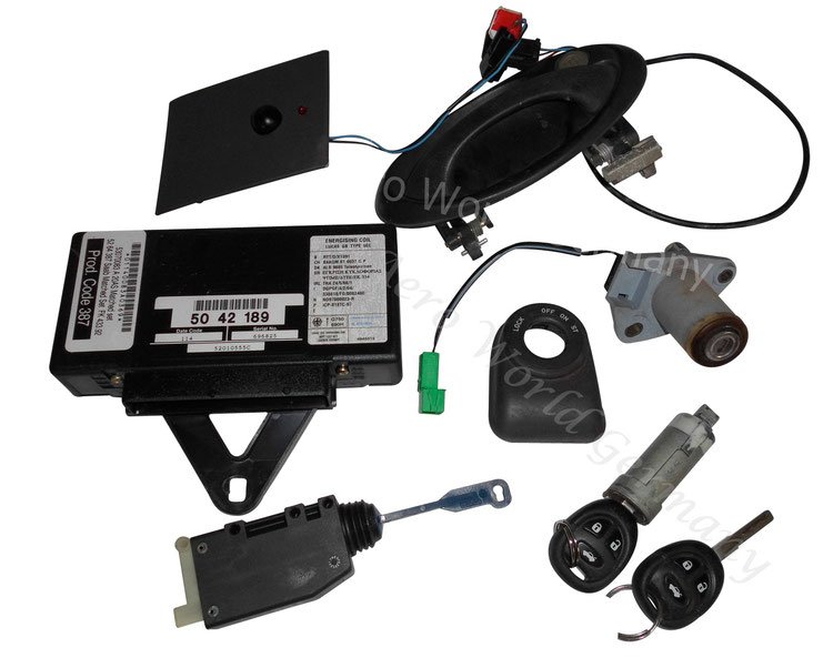

Schau mal hier.Zurzeit bei Aeroworld.Alles dabei für 69,90€.
Zv Steuergerät ,2xSchlüssel,Zündschloss m.Transponder usw. Es wird auf jeden Fall das Steuergerät sein.
Passt nicht, ist für den 9-3I oder 9-5I.
Hmmm.... wenn ich irgendwo ein Steuergerät auftreiben kann (Schrottplatz, ect...): kann ich das dan einfach tauschen oder muss das neu angelernt werden. Bezüglich der Lage. 'Unter den hinteren Luftausströmern' : wie bekomme ich das raus? Oder ist es selbsterklärend?
Gruss, Frank
Oh man stimmt .er hat ja ein 900er cabrio.
900 CV ist meines erachtes das ZV Steuergerät unter der linken hinteren Seitenverkleidung bin mir aber nicht ganz sicher . Wenn der Kofferdeckel aber über die Tür auf geht wird es aber eher das Alarmanlagen Steuergerät sein das das Problem macht
