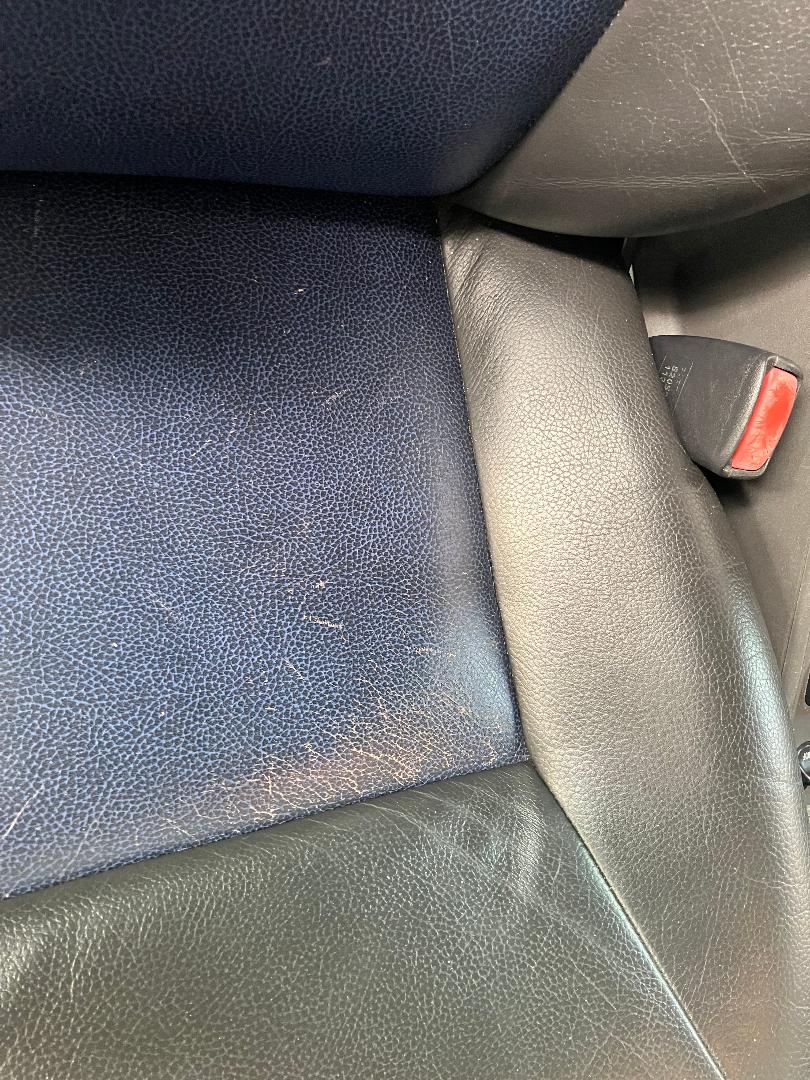

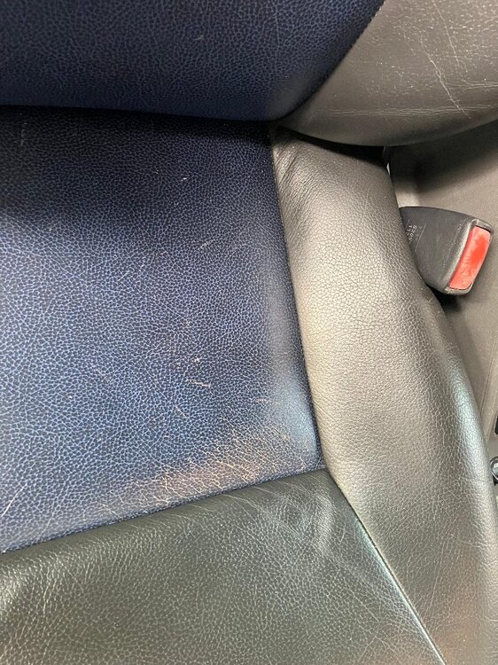

Eine Frage in die Runde: Ich habe ein Saab Cabrio 9-3 Bj. 2002 in der sog. "Design Edition". Ein Kennzeichen sind die Sitze und Türverkleidungen, die aus grauem und einem geäderten blauem Leder bestehen.
Die Sitzfläche der Sitze ist zB daraus. Durch die Nutzung hat dieses blau geäderte Leder einige Abnutzungs- und Gebrauchsspuren. Um es aufbereiten zu lassen, bin ich auf der Suche nach Informationen dazu. Weiss jemand die Farbnummer, den Hersteller etc.? Oder wo man es vielleicht sogar noch bekommen kann?
Ich habe im Netz recherchiert, bei Saab-Kollegen gefragt, bin aber nicht weiter gekommen. Die Version meines Cabrios gab es nicht oft, das macht es schwierig. Trotzdem möchte ich es mit den originalen Farben erhalten und nicht einfach andere Sitze oder anderes Leder verwenden.
Vielleicht kann mir hier jemand weiterhelfen.

Der Inhaber von Aeroworld hat einige 9-3 mit zweifarbigem Leder, die er meines Wissens auch hat aufbereiten lassen. Vielleicht dort einmal nachfragen.
Die Beschädigungen sind nur geringfügig, ein Set Lederfarben zum selbst mischen könnte auch helfen. Funktioniert nach meiner Erfahrung recht ordentlich. Damit habe ich, sogar in Verbindung mit Flüssigleder, den Farbton "Leder beige, 22 Jahre alt" nachbilden können.

Servus.
Das ganze ist relativ einfach...
Du musst den Sitz ein wenig abpolstern und an einer nicht sichtbaren Stelle ein Daumennagel großes Stück Leder abschneiden. Die einzelnen Lederteile überlappen in den Bereichen der Nähte, ist also normalerweise kein Problem.
Das Stück schickst du zum Lederzentrum. Die machen eine Farbanalyse und mischen genau den richtigen Farbton.
Hab ich schon 2* gemacht, hat super geklappt...

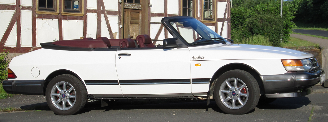

Gut das ich da nicht hin muss- alle Leder, das beige u. auch das alte rote ist top. die Einlagen im in den Türen des 9k sind ja anders u. nicht beige sondern etwas dunkler wie die Türlederbespannung.
Mein Rotkäppchen aus ROM- o. Kat. m.B202S Bj. 88 1. Lack. 1749457770419.thumb.png.7aee23c71a15fabdd544de82daebd14e.png

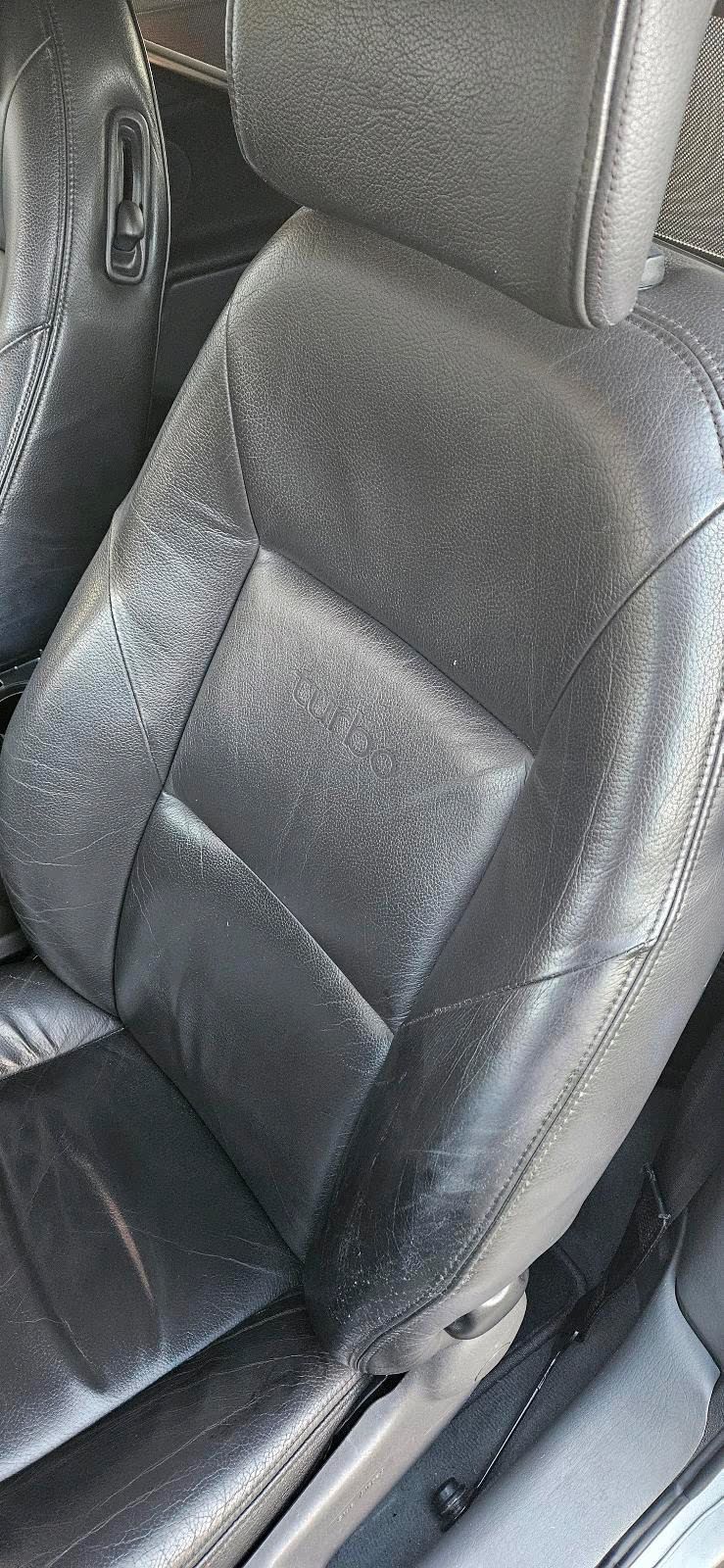

Hallo, ich folge gerade der Diskussion - in meinem 9-3 CV habe ich dunkles Leder - dunkelgrau würde ich es nennen. Die Tür-Inlays sind auch Leder mit Naht. Leider gibt es ein paar Kratzer, die heller sind als die Lederfarbe.
Bei dem Lederzentrum bietet man ja schon für Saab Farben an ... ist denn im Fahrzeug irgendwo vermerkt, welche Lederfarbe man hat?
Wie kann ich das raus finden - abgesehen von der Möglichkeit, da ein Muster hinzusenden?
Es könnte "Saab - dark pewter" sein - das sieht am Bildschirm schon so aus ... aber woher weiss ich das genau?
Wobei mir jeztzt erst aufgefallen ist, dass die Wange des Fahrersitzes an dem berüchtigten Verschleißbereich auch schon mal nachgefärtb wurde - sieht man auf dem Foto auch.
Ideen/Hinweise dazu, ob man das alles mit dieser Farbe vom Lederzentrum weg bekommt?

Im Handschuhfach oder an der B-Säule/Fahrertür müsste ein Aufkleber sein.
Darauf ist der Lackcode und "Trim Color" aufgeführt. Letzteres ist die Innenraum-/Lederfarbe.
Ah ja, Trim Color K13 ist das also ... dankeschön.
Mal sehen - habe dem Lederzentrum geschrieben, da auf der dortigen Seite nur Namen zu den Lederfarben beschrieben sind ...
