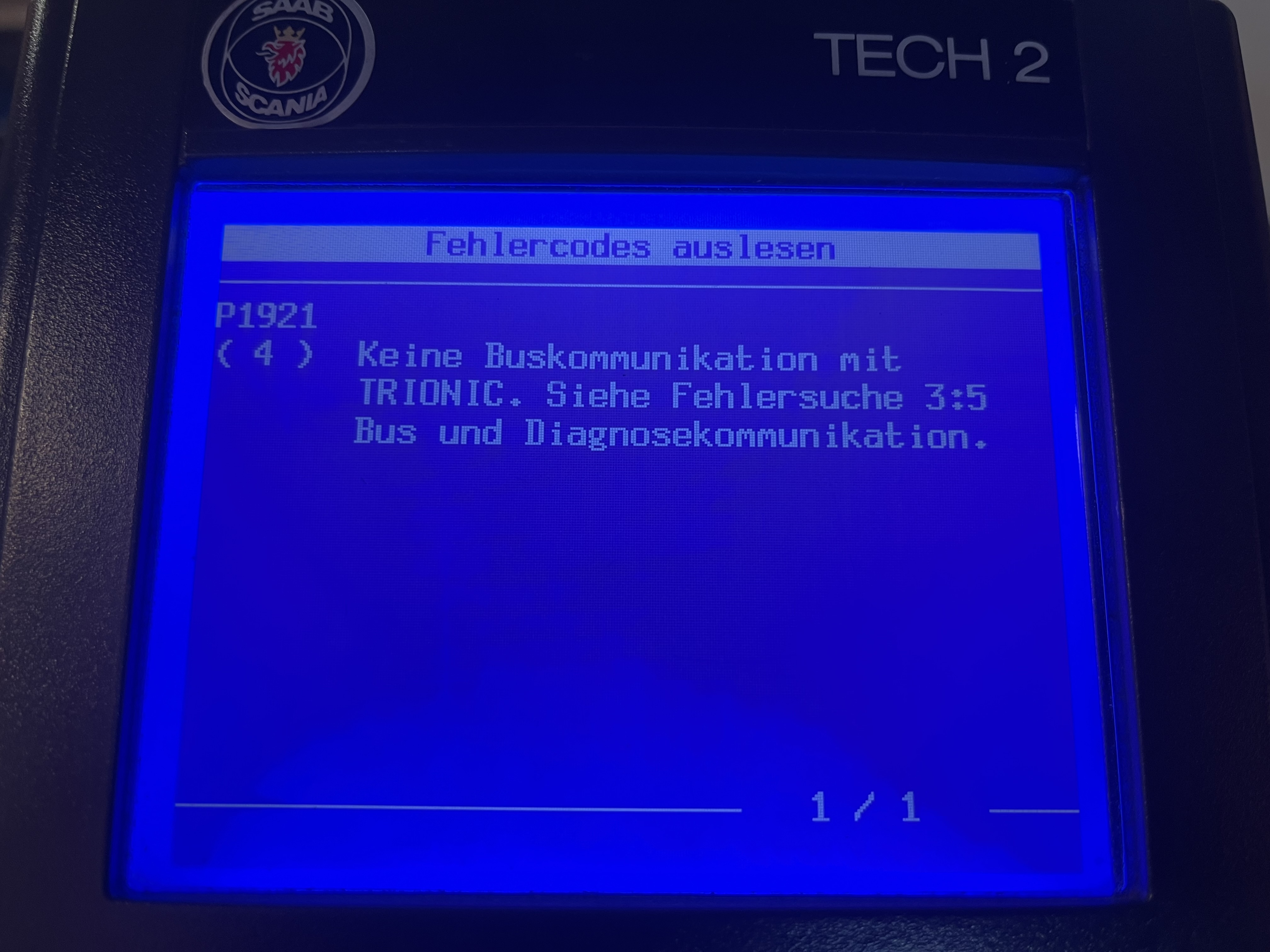

Moin, etwas habe ich noch vergessen zu erwähnen, hatte noch einen Fehlercode P1921

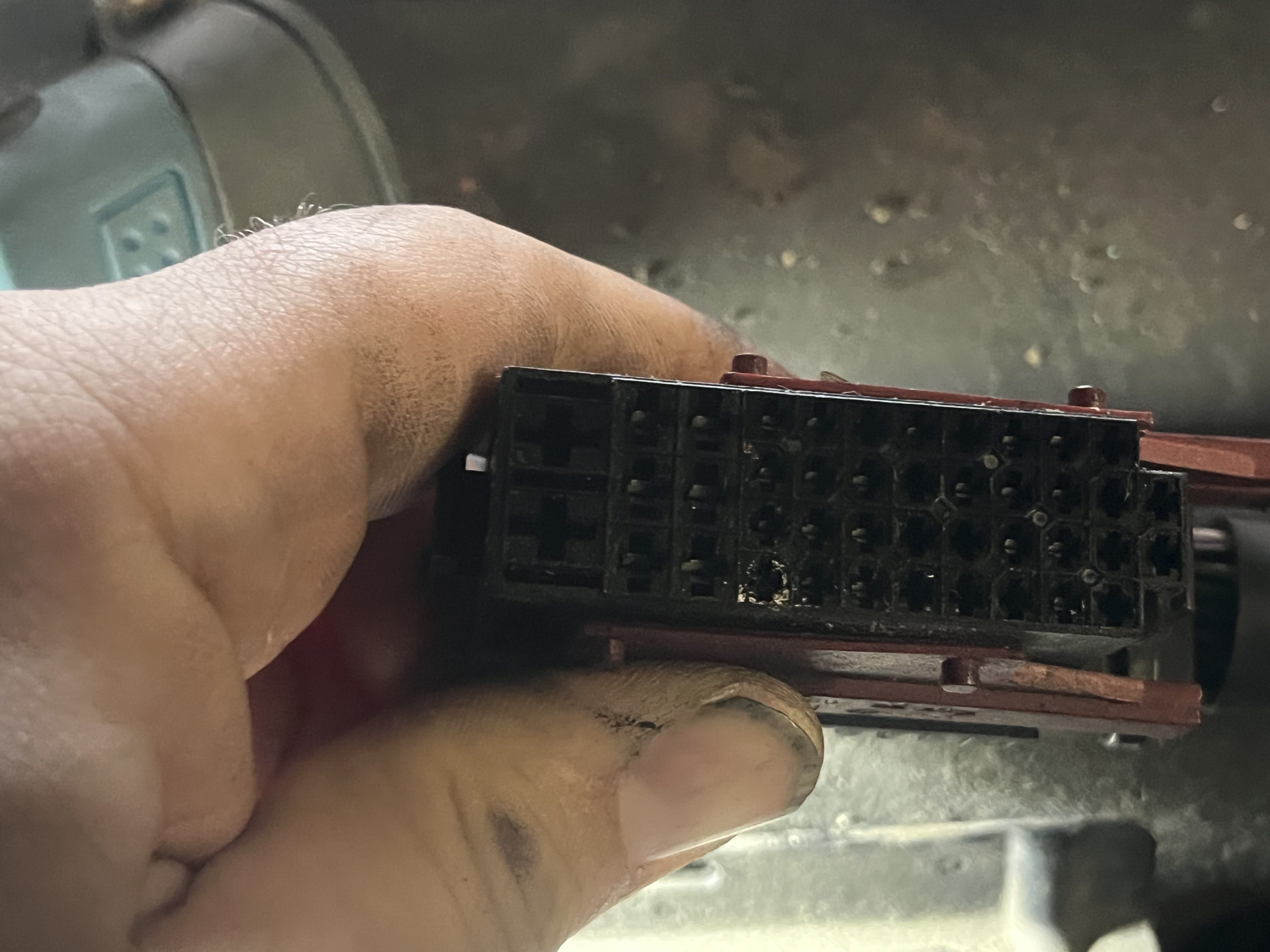

Hallo zusammen, es Auto läuft, bin glücklich, 2 Fehler waren vorhanden, einmal ein korrodierter PIN an der Steckverbindung an der Spritzwand hinter der Drosselklappe, und einmal eine nicht festgeschraubte Masseverbindung am Thermostatgehäuse, was natürlich meine Schuld war!😡

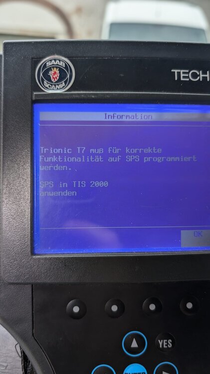

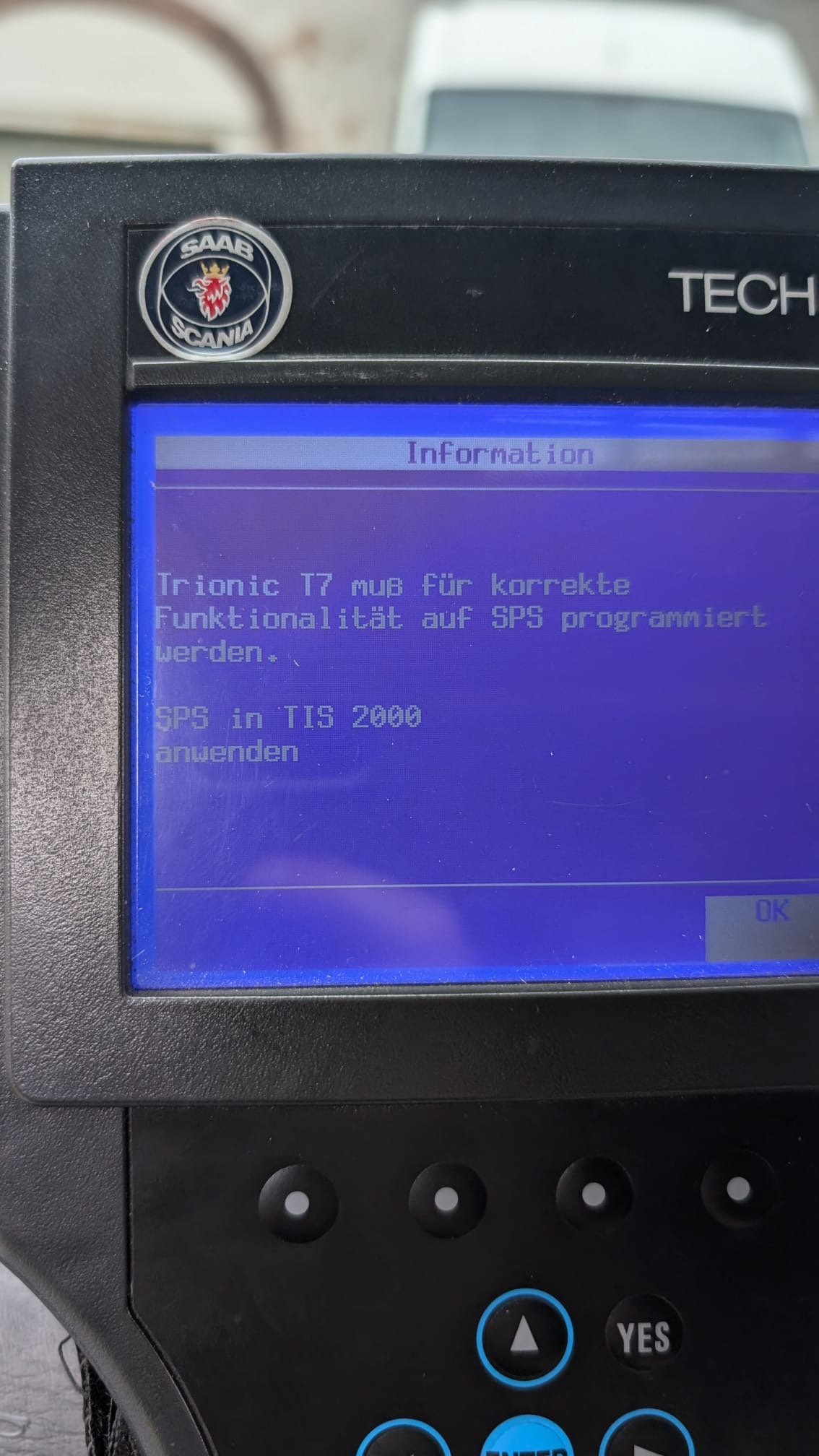

Auto fährt, zieht gut durch ohne zu ruckeln, zurzeit ist ein Originales Steuergerät 230ps 2001 Schalter verbaut , was aber nicht drin bleiben kann!
Es harmoniert auch nicht mit der Vin im Dice, mit folgender Meldung , siehe Bild
