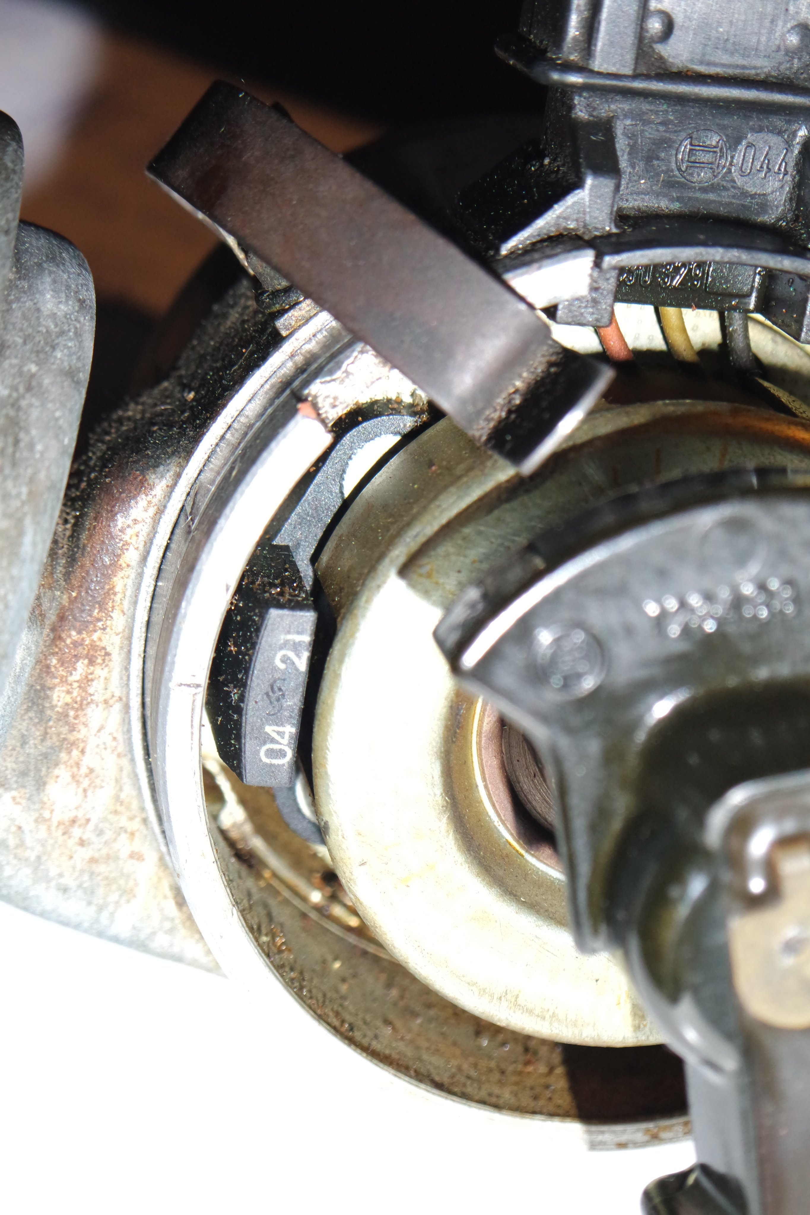

Mal zum Prinzip:
Hallgeber Saab 900 S_Facet.pdf

Ist meines Wissens ein Hall-Geber, ähnlich den ABS-Sensoren.
Das ist alles vergossen und meines Erachtens im Defektfalle ein reines Wegwerfteil.

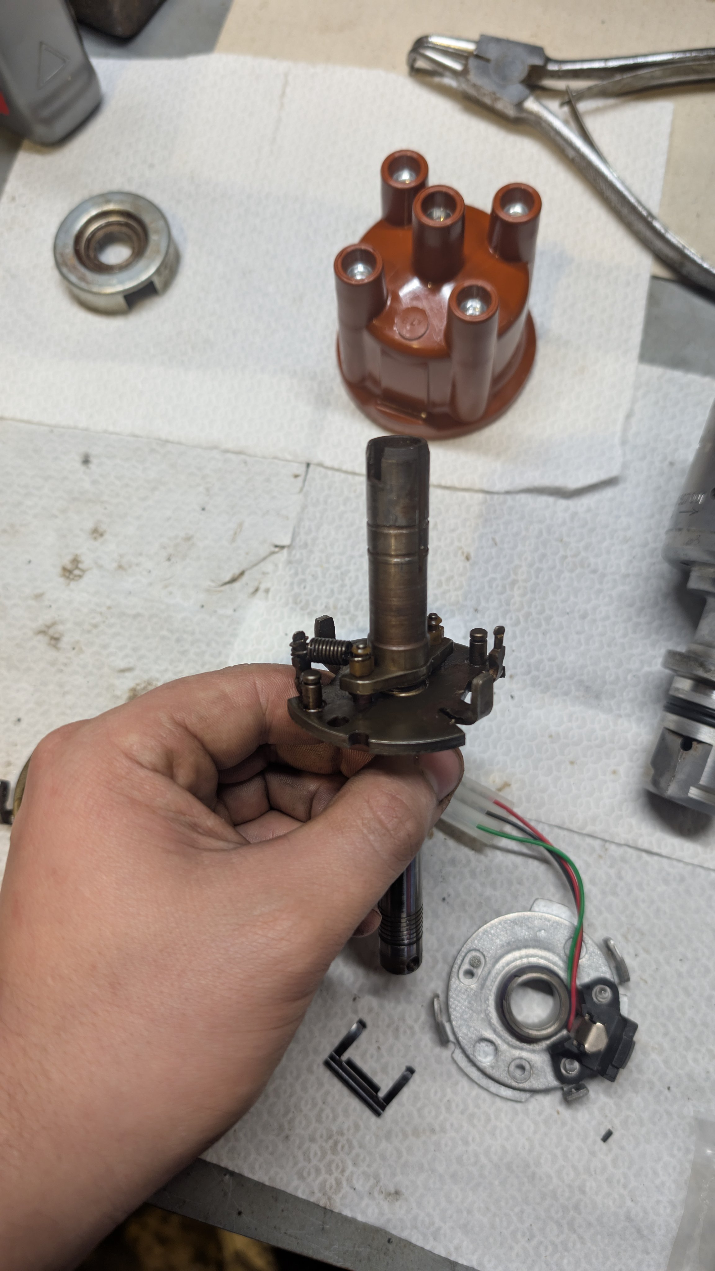

Also ich hab den Zündverteiler mal auseinander gebaut. Habe mir jetzt erstmal diese Anlaufscheiben aus Österreich bestellt, die waren bei mir auch fertig.
Auf der Platte am Führungsbolzen, ist bei mir nur eine Zugfeder. Ist das so richtig oder fehlt da die zweite?
