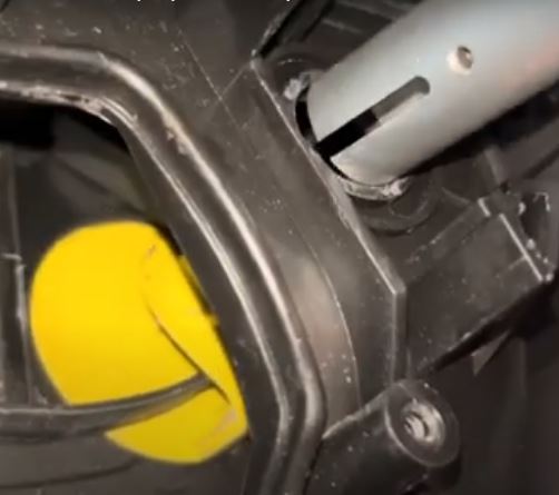

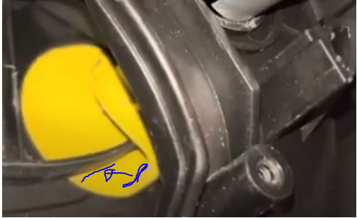

Kann man irgendwie mit einer Kamera kontrollieren, ob die Klappe vollständig ist und vollständig schließt? Von wo kommt man da evtl. ran?
Hier kann man die Klappe sehen:
Hier evtl. in Aktion, aber evtl. müsste man dazu den Heizer oder oben alles ausbauen, was ich gerne vermeiden würde.

Wenn man den Hebel bewegt, läuft die gelbe Welle auch ziwmlich nah an die Scheibe zur Lüftungsposition, daher kann es eigentlich nur noch die Verbindung gelbe Welle zur Klappe sein.
edit:
die "einfachste" Reparaturlösung könnte das teilweise Öffnen der Klappe sein, dazu muss aber Armaturenbrettverkleidung und das ganze Elektronikzeug raus.

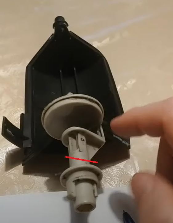

Hier haste mal die Klappe und das ganze System dahinter
Bei dem meisten Saab's ist das graue Teil gelb.
Zuerst bricht der kleine Plastikhebel. (nicht im Bild) Der sitzt normalerweise im vorderen Teil der Welle und wird durch ne Nase und 2 Klipse.
gehalten. Ist der Hebel gebrochen, hat der Motor keinen Anschlag mehr und dann dreht das Getriebe des Motors- welches im Innensechskant steckt, die Welle ab. Meistens da, wo der rote Strich ist. Deswegen ist es ratsam, den Hebel beizeiten zu wechseln.
Ist die Welle abgeschert, gibt es einen andern Reparatursatz. Da wird ein Hülse samt Hebel über den verbliebenen Stumpf gesteckt und durch dieses "Stützdreieck" gehalten.
Nun kann es sein- und das geht aus deinen Ausführungen nicht hervor- dass sich die Welle dreht. ... aber du aber den abgebrochenen Stumpf meinst...(dann den "großen" Reparatursatz) oder aber er ist nicht abgebrochen: dann ist es nur der kleine Hebel...oder aber der Motor.
Dreht sich die Welle...aber innen im Klimakasten tut sich nichts... dann hast du ein ganz großes Problem

Ich nochmal. Wenn ich das richtig verstehe sind bei [mention=438]phil23[/mention] die von mir nummerierten Fehler 1-3 ausgeschlossen, kontrolliert und somit kein Fehlergrund. Bleibt nur Fehler Nr. 4
und der ist Scheiße.
Im ausgebauten Zustand eine Schraube reindrehen ist ja gut und schön, aber unter dem Armaturenbrett.
es bleibt dem Video nach nicht bei der Schraube: die muss auch noch versenkt werden, weil die schwarze Scheibe sonst schleift. Der Autor hat sich mit einem erhitztem Schraubendreher beholfen, um eine Senkung zu schmelzen.
Daher tendiere ich zum Öffnen des Deckels, zumal das Armaturenbrett eh raus muss (Lampen Tacho).
Wegen den Lampen muss ja nicht alles raus, aber wenn man schonmal dabei ist.
