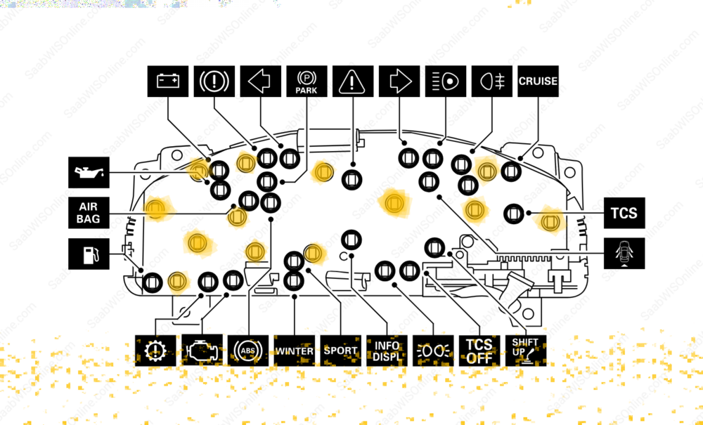

Sind das echt 30St. nur für die Hintergrundbeleuchtung? Das kommt mir irgendwie zuviel vor. Meines Wissens nach sind die Birnen, welche gedimmt werden können am meisten vom Ausfall betroffen. siehe Foto
Sollten 13 St. sein.
VG Christian

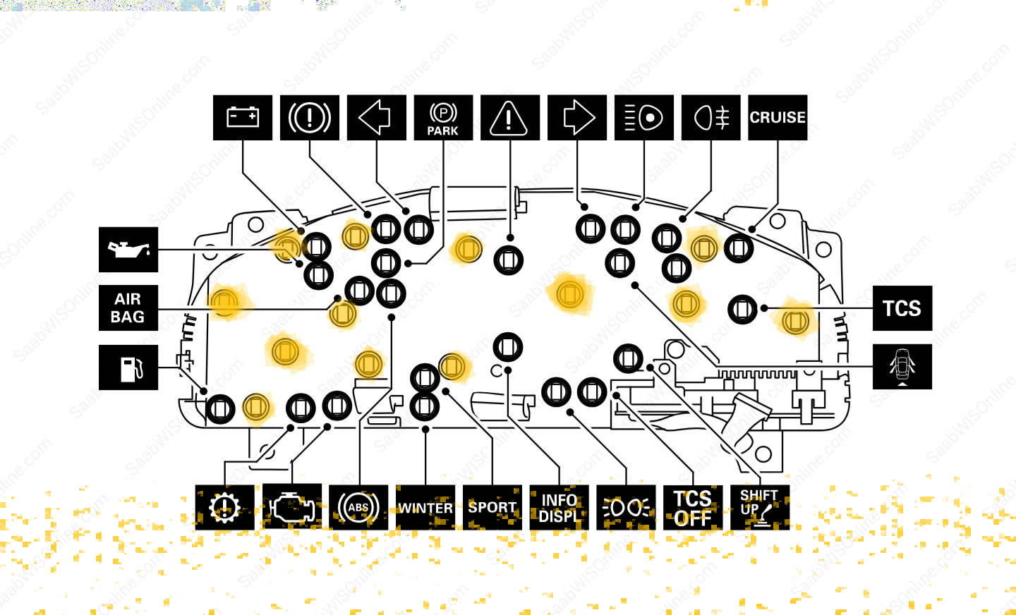

VG Christian
