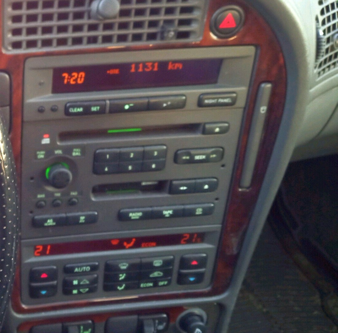

Bild: die Radioeinheit.
Es ist nicht das Standard Radio. Da es Kassettendeck UND CD-Spieler hat gehört es zu dem Premium oder Prestige System.
Wenn du es mal rausziehst solltest du die Nummer 5038120 (EU Frequenz mit 50kHz Schritten) finden.
Du hast also einen extra Verstärker mit symetrischen Eingägngen verbaut.
Das 5370135 (nur CD) kannst du auch nicht einbauen.
