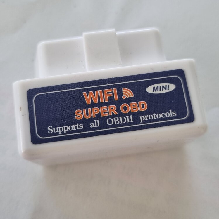

Tech2 oder fürs kleine Geld einen OBD-Adapter mit Carscanner/Torque-App
Auch dieser kann keinen Airbag.
-> Tech2.
Launch in der 300EUR Klasse schon, der günstige Adapter für's Handy (natürlich) nicht.
