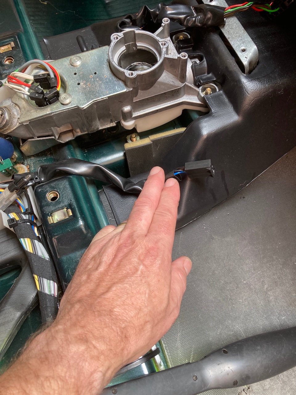

ich muss ja gerade beim Cabrio den Teppich rausnehmen (wegen Kühlmittel). Es gibt immer schöne "Fundstücke", diesmal ein orginales 5 Markstück und auch einen Ersatzschlüssel für den Tankdeckel. Meine Güte, da hat sich die Arbeit ja gelohnt:-)

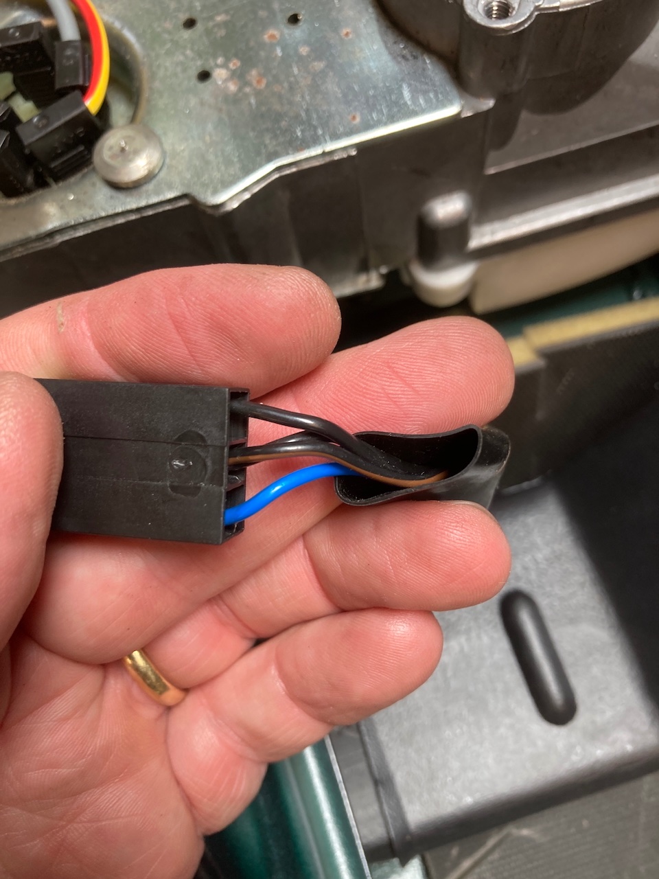

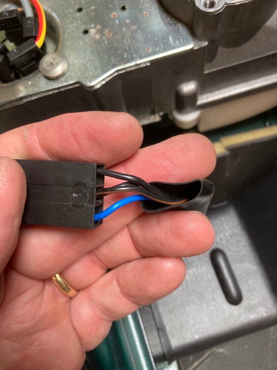

Ich sehe hier einen Stecker an der rechten Seite des Mtteltunnels unter der Mittelkonsole. Nicht belegt. Bin neugierig, wofür der ist. Auf einem Kabel liegen 12V an (auch ohne Zündung). Weiss jemand, wofür das ist?
Ist das nicht der Stecker für den Innendeckenlicht-Schalter?
Würde ich auch drauf tippen.
Ach Mensch - na klar - habe ich gepennt.... Asche auf mein Haupt.
