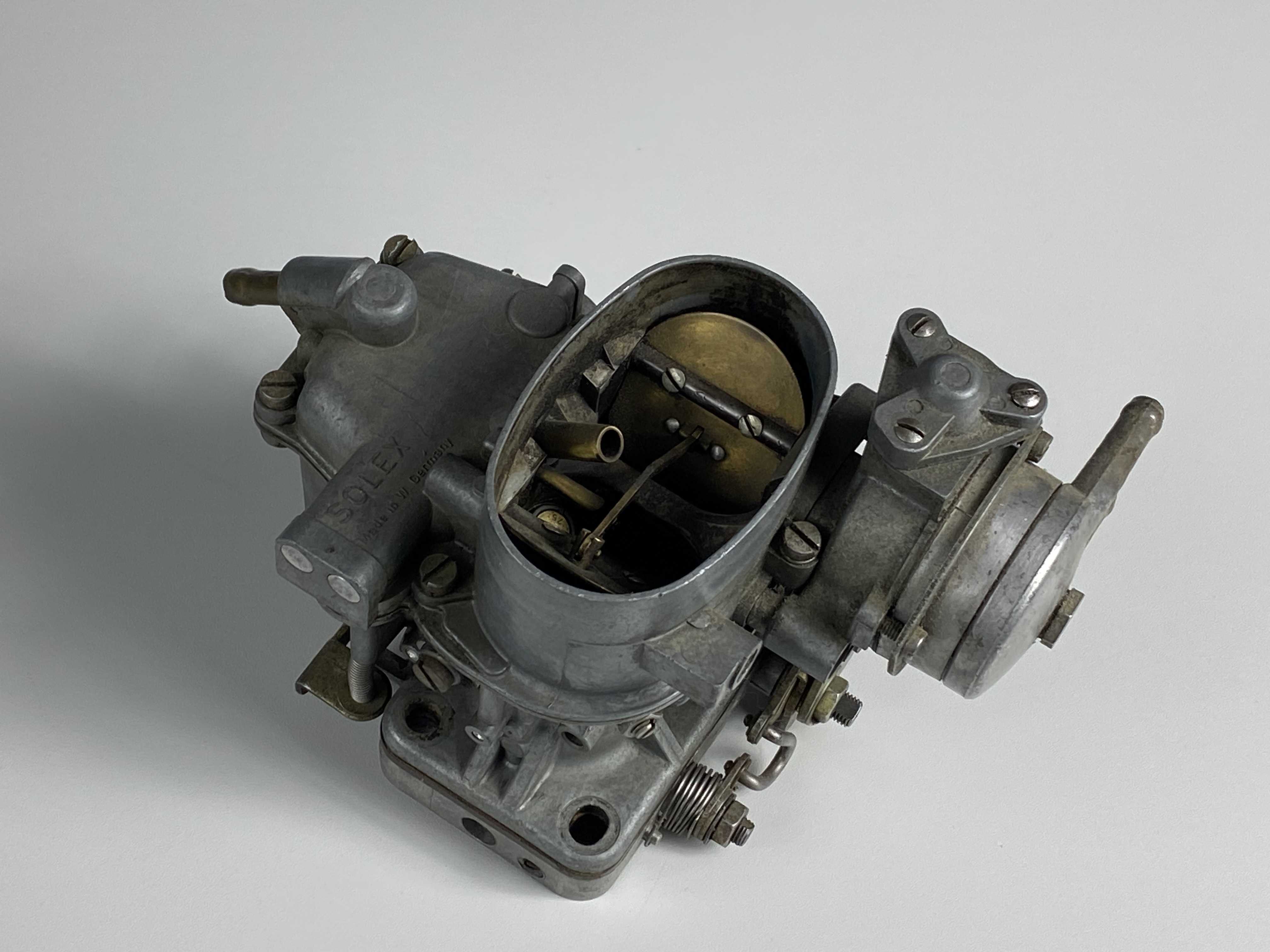

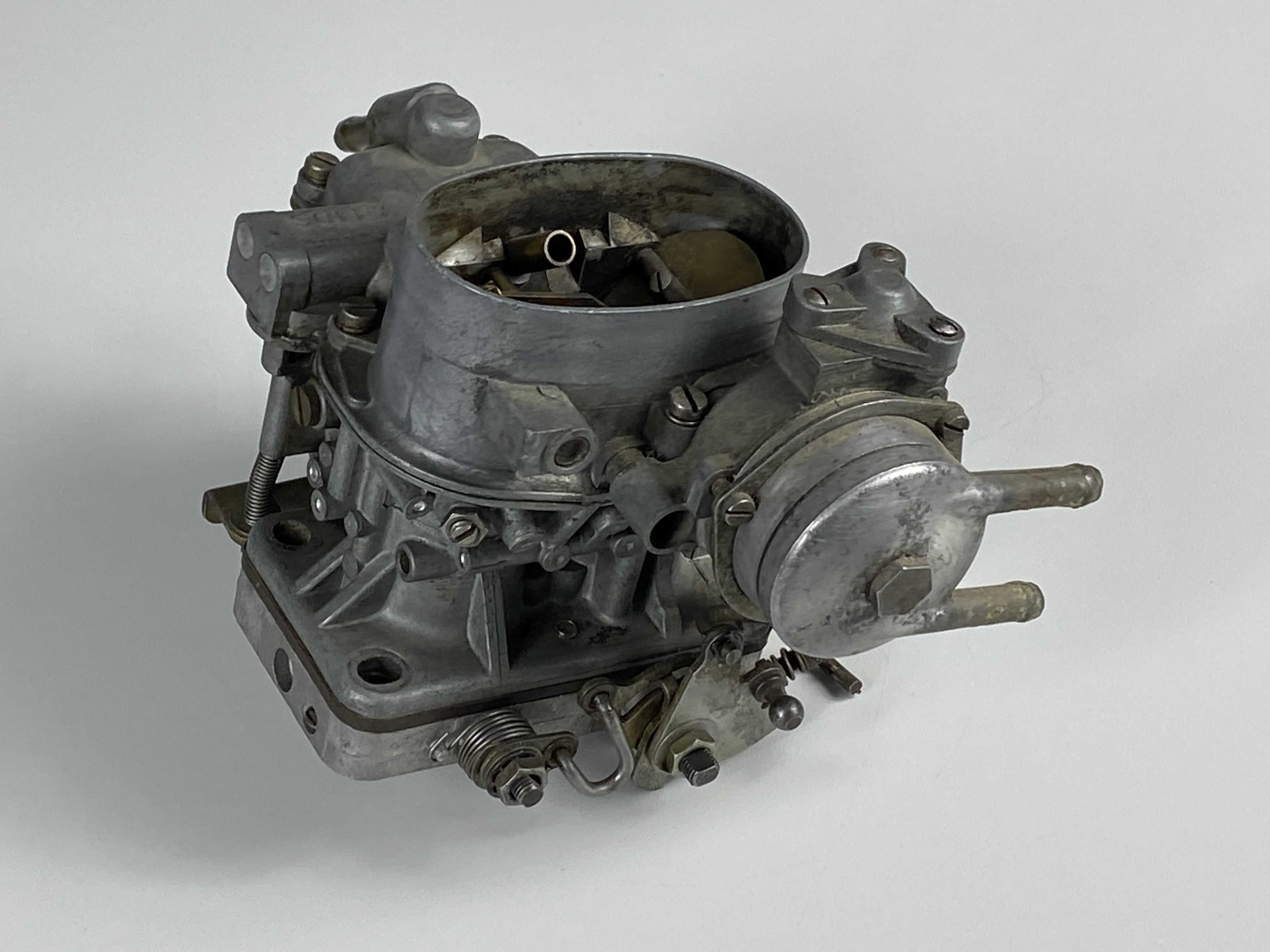

Guten Abend, Ich habe eine Ford V4 Register Vergaser Solex 32TDID. Ich würde gerne die Startautomatik auf einen manuellen Choke umrüsten. Weiß jemand ob es hierfür einen Umrüstsatz als Zubehör gibt?

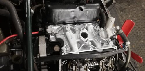

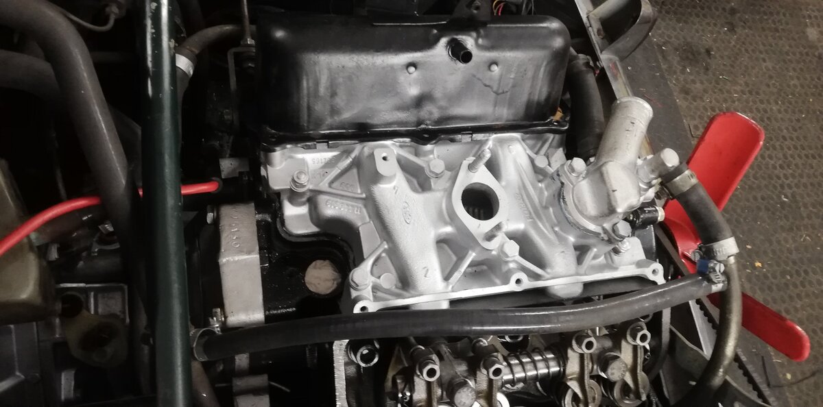

muss man die Ansaugbrücke demontieren und entsprechend anpassen da die Kanäle vom Weber weiter auseinander sind. Den nur draufzuklatschen ist Pfusch.
Ciao!
Anpassen ist Pfusch!!! Die Ansaugbrücke muss gegen die mit der kleinen Öffnung für den Vergaser getauscht werden.

Den kann man fertig bedüst für 1.7 kaufen. Damit wirst Du dein Auto was anspringen Gasannahme Laufruhe und Verbrauch angeht nicht wiedererkennen. Wie gesagt ich/wir haben mehr als 12 Autos so umgerüstet und alle Eigner waren begeistert.

Also mir erschließt sich noch nicht, warum man gleich das ganze Ansaugrohr von Doppel auf Einfach umrüsten soll, wenn es im Grunde reicht nur den Vergaser zu wechseln.
Muss es sich ja auch nicht. Unsere Erfahrung ist halt nach vielen Experimenten das die Kisten im Alltag mit dem ICH34 am besten laufen. Der ist außerdem viel preiswerter als ein 32/36DGV.
Wenn man von Doppel auf Einfach umrüstet. braucht man halt auch noch das Ansaugrohr und ggf. Gashebelmechanik.
