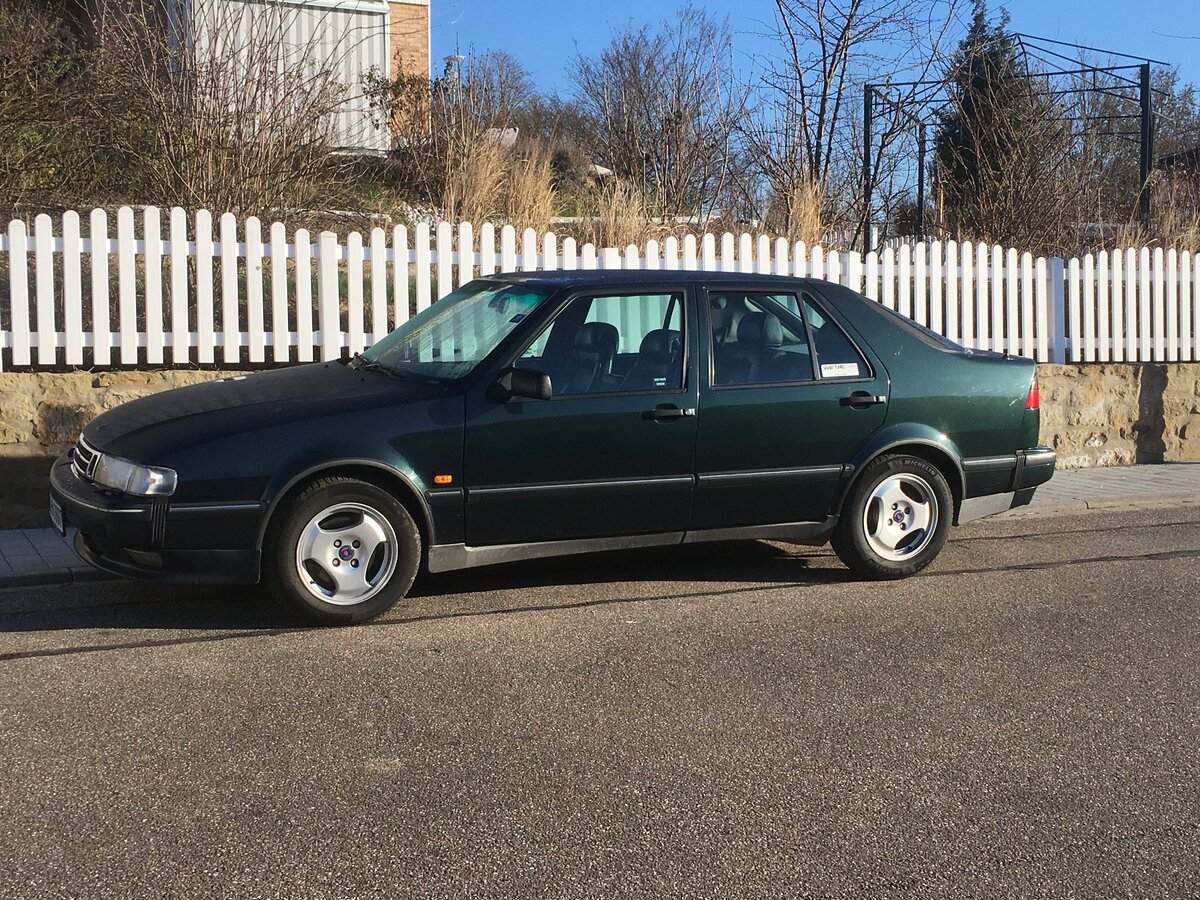

Der Fuhrpark hat sich erweitert....schon wieder
vor 5 Stunden, MOK24 hat gesagt:
Wieso andere Felgen? ich finde die super auf dem 9000, speziell bei dieser Farbe. top
Räder sind eben Geschmacksache.
Im Grunde passen diese "Turbo 91" schon vom Modelljahr her nicht zu einem CS.
vor 22 Stunden, MOK24 hat gesagt:

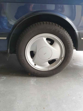

Ja die passen ihm ganz gut, der Zustand ist jedoch nicht so gut. Es sind Winterreifen drauf und so sind die Felgen auch dem entsprechend.
Wenn ich wo die selben bekomme, gerne, aber die Gurkenhobel würden ihm auch gut stehen.
Die Superaero in 16Zoll sind sowieso unerschwinglich.

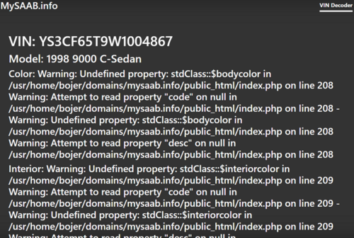

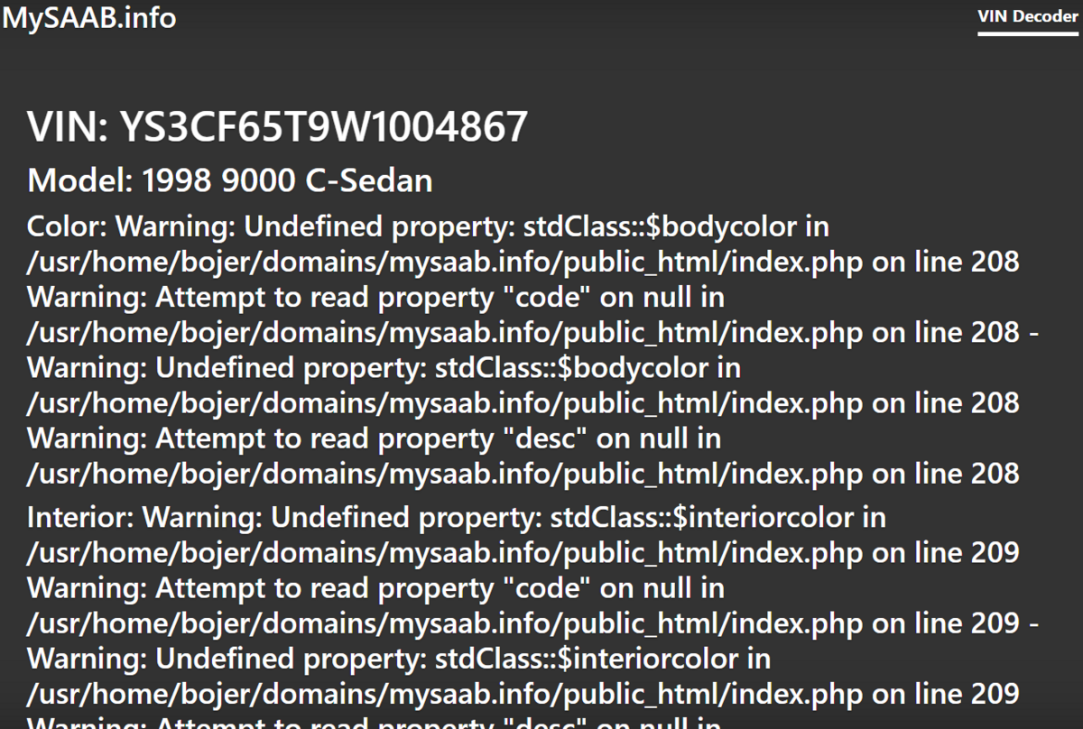

Wo finde ich raus mit welchen Felgen der Wagen ausgeliefert wurde?
Der VIN Decoder spuckt leider garnix aus.
vor 4 Minuten, Draken75 hat gesagt:
Meines Erachtens nirgendwo, solange nicht die Auslieferpapiere oder die Verkaufsrechnung mit aufgelisteter Konfiguration vorliegt.
