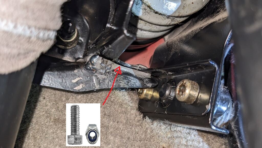

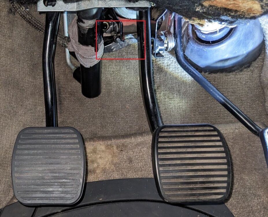

Bei meinem 9000er ist der Träger für die Rückholfeder der Kupplung nicht mehr stabil, d.h. das Blech biegt sich bei Belastung nach unten. Wie auf dem unteren Bild zu sehen, wurde versucht, mithilfe eines Schweisspunktes die Bleche zu fixieren. Ein Versuch mit Epoxit-Kleber für Metall ist auch gescheitert.
Meine nächste Idee ist, die beiden Bleche zu durchbohren und mit einer Gewindeschraube/Mutter zu fixieren.
Frage: Ist das eine gute oder schlechte Idee? Hatte jemand auch schon dieses Problem?

Kenne ich auch was von ;-)
wichtig ist wirklich das Aufpanzern des dünnen Bleches, ein paar Punkte und die Konsole walkt daneben durch.
Bearbeitet von bantansai
Da ich nicht Schweissen kann - Frage: Bleche durchbohren und mit einer Gewindeschraube/Mutter fixieren?
Die Gefahr, das es dann genau an den Bohrungen reisst ist gross.
Am 3.8.2025 um 10:33, Saaber96 hat gesagt:
Damit schwächst du den Bereich noch mehr..
