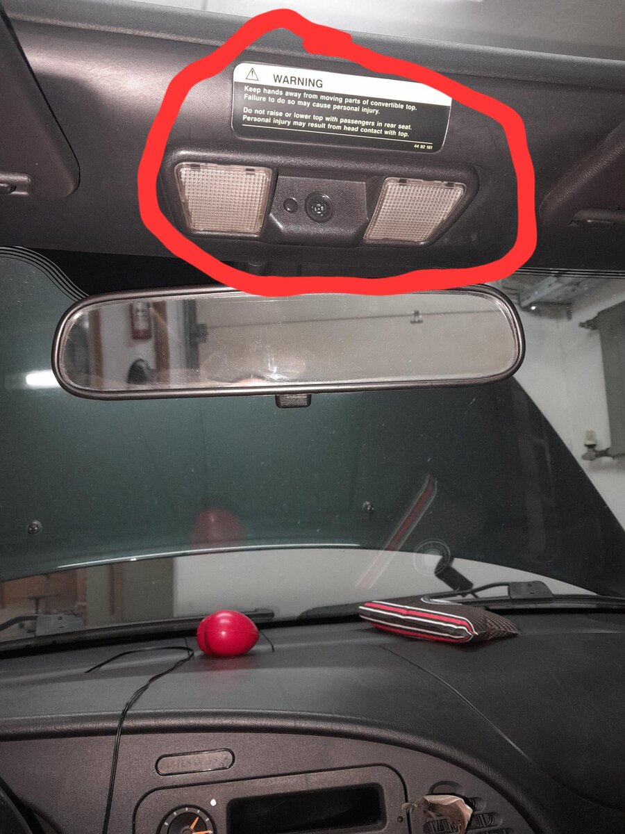

Die LED befindet sich über dem Rückspiegel (siehe Bild) und macht nix mehr.
Unter dem Fahrersitz ist es, seit wir den Wagen haben, noch nie naß geworden, sitzt da die Alarmanlage / Wegfahrsperre?LED Alarmanlage.jpg
Das oben über dem Rückspiegel ist der Glasbruchsensor und ein Knopf zum deaktivieren. Die rote LED sitzt mittig auf dem Armaturenbrett.
Beim Frosch leuchten die LEDs beim drücken? Hast du den Frosch mehrmals (4x bis 5x) gedrückt zum Auf- oder Abschließen?
Stimmt, die LED ist in der Mitte vom Armaturenbrett, direkt vor Scheibe (hab da wohl was verwechselt), aber blinkt nicht und leuchtet nicht. Habe gerade noch was getestet, wenn ich mit der Fernbedienung abschließe und die Fahrertür mit dem Schlüssel aufschließe, geht die Alarmanlage los. Mit Hupen und blinken, aber die rote LED macht nix.
