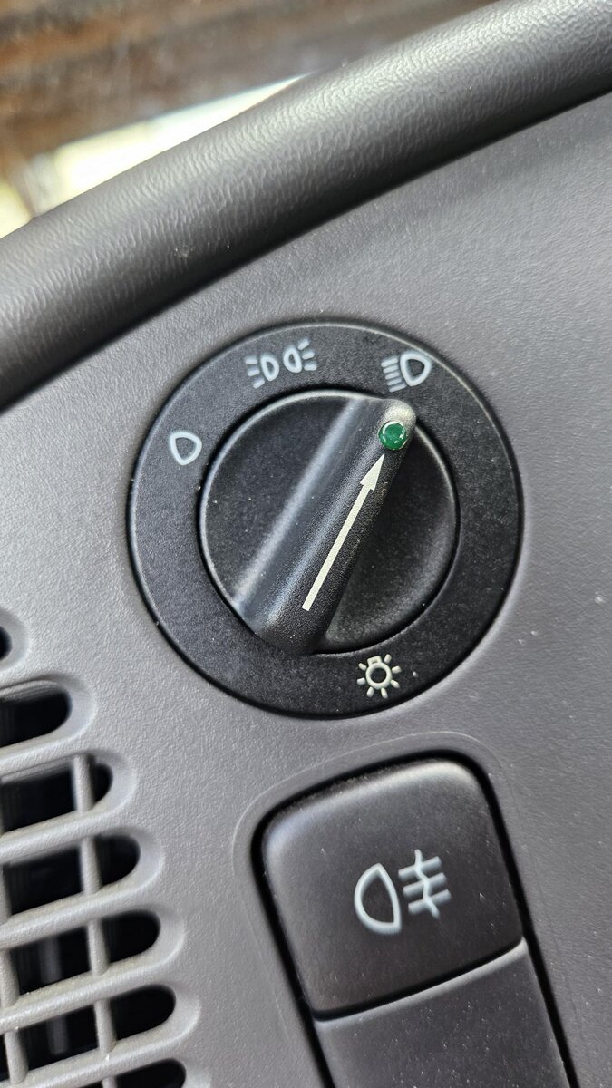

Hallo zusammen,
den Lichtschalter einfach abziehen oder muss der Rahmen auch raus?
Gruß Manne

Eher umgekehrt. Wenn ich das richtig im Kopf habe Sitz in dem Loch für den Schalter eine der Schrauben für die Blende.
vor 1 Stunde, patapaya hat gesagt:
Ich glaub, mit "Schalter" war der Drehknopf und mit "Rahmen" der Ring mit den Symbolen gemeint.
genau, wie komm ich da von hinten dran? Ich hab die Drucktasten Nebelscheinwerfer ausgebaut, aber das reicht nicht um mit den Fingern Druck aufzubauenconfused
Hm, mit meinen Fingern reicht das... ;-)
Notfalls eben irgend ein geeignetes abgewinkeltes Werkzeug suchen/basteln, mit dem man dahinter langen und ziehen kann.
Anders geht es leider nicht ohne größere Arbeiten. Mit einer Hand von vorne am Schalter wackeln und ziehen mit der anderen Hand von hinten oder der Seite drücken.
Wenn der Schalter komplett in Ordnung ist dann sitzt er ziemlich fest.
Auspuffgummi-Haken.
vor 5 Stunden, Flemming hat gesagt:
Auspuffgummi-Haken.
Aber vorher Schrumpfschlauch oder eienen anderen dünnen Schlauch drüberziehen
Batterie abklemmen wäre auch eine Option...
Am 27.7.2025 um 15:37, thadi05 hat gesagt:
Er saß fest und ist jetzt beim Ausbauversuch zerbrochen, die drei Haltenasen haben zuviel Widerstand geleistetasdf
Wenn ich mich recht entsinne, musste die Schaltereinheit nach links gedreht werden, dann konnte man diese entnehmen.
