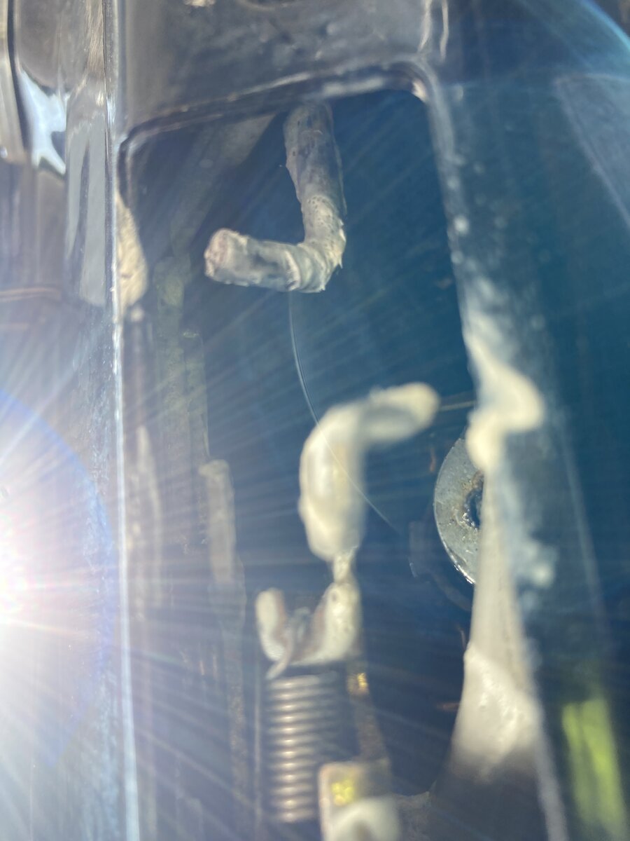

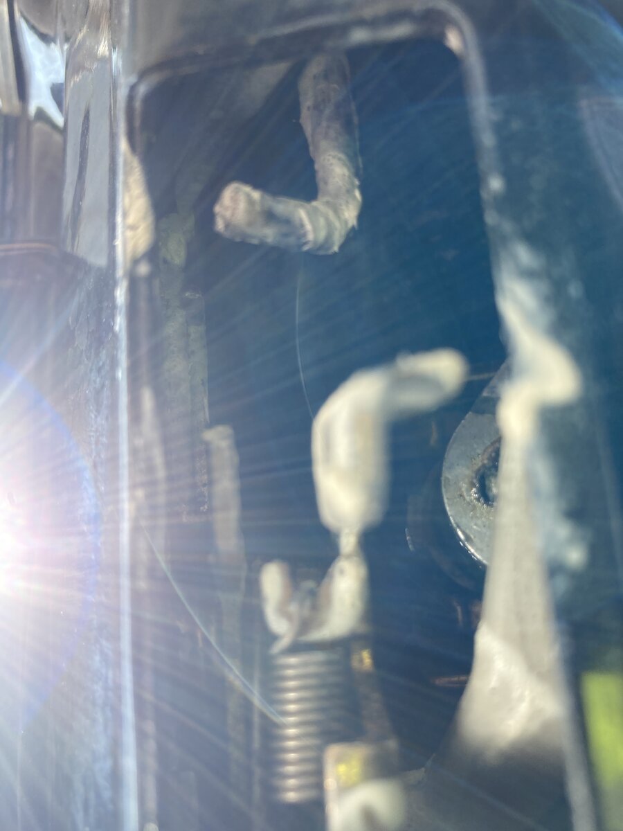

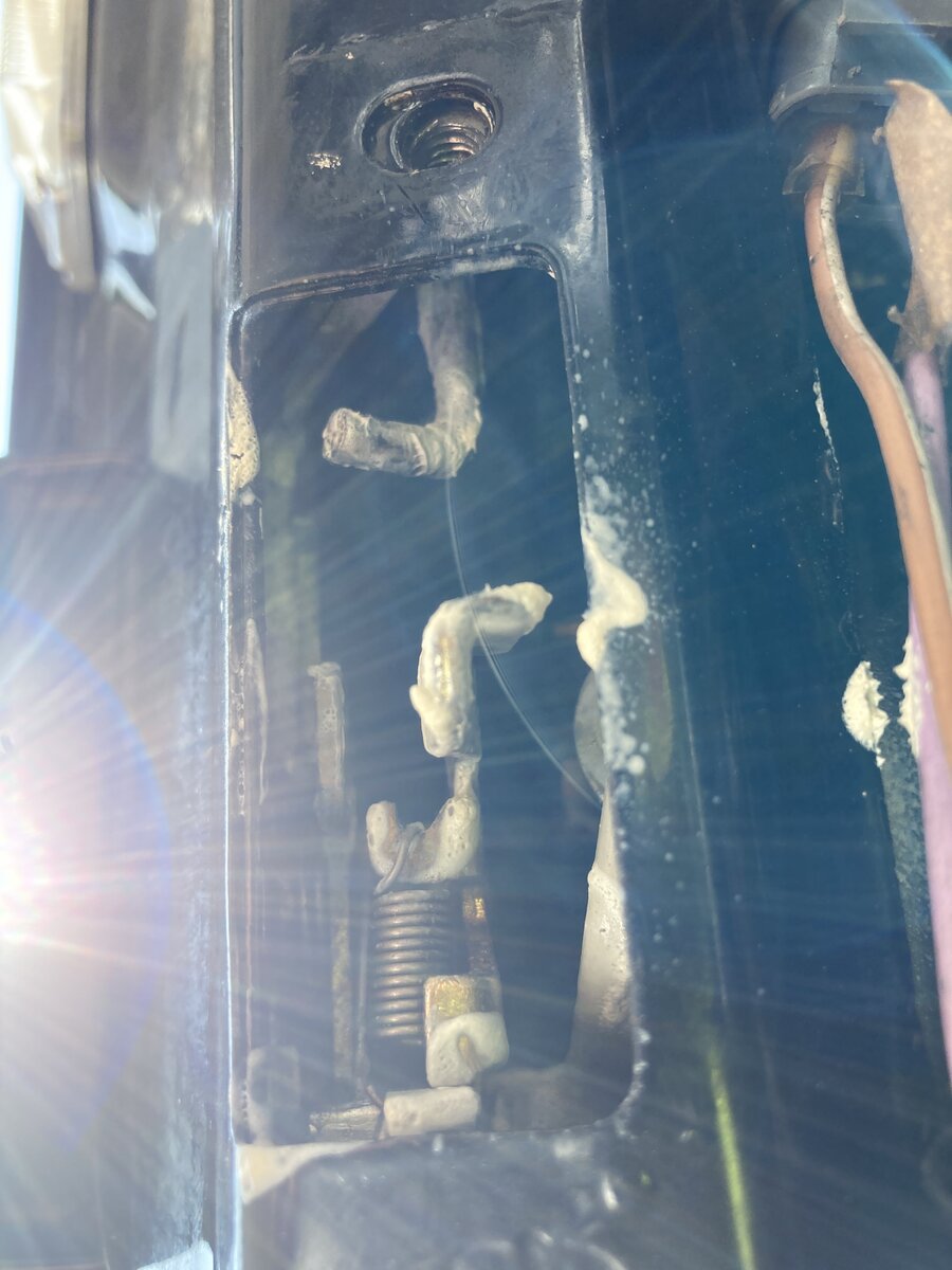

Hier noch drei Bilder.
Wo gehört denn der Bügel des Stellmotors eingehakt?
Und kann theoretisch noch etwas anderes ausgehakt sein?
Ich glaube, habe das Problem erkannt. Das Plastikteil ist die Führung des Hebels des Stellmotor. Es muss am Metallteil eingerastet werden. Wenn das ausgeleiert ist, rutscht der Haken aus der Führung. Hab jetzt mal mit Kabelbinder versucht, das Plastikteil zu fixieren. Mal schauen, bisher funktioniert es…

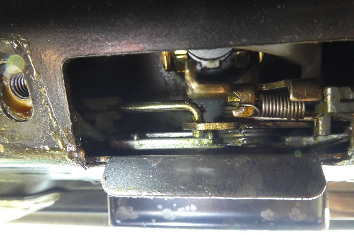

…, fotografiert durch die Öffnung der ausgebauten Schloßfalle.
Du siehst wohl nicht falsch.
-berrygrafenau
Im Dunkeln links neben der ZV-Stange befindet sich das weiße Plastikteil. Ich denke, Du liegst mit Deiner Vermutung richtig.
  • Lösung
Ja genau, dieses Plastikteil war herausgerutscht. Hab's jetzt wieder eingerastet und zusätzlich mit Kabelbinder fixiert. Bin gespannt, wie lange es hält.
