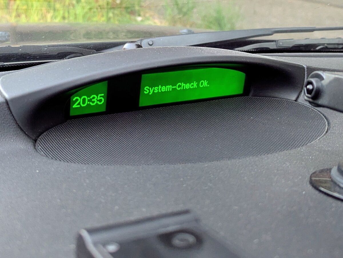

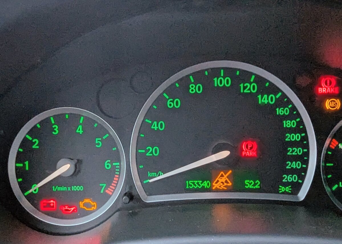

vor ein paar Stunden fahre ich von der Tankstelle und kurz drauf mit einem "Ping" Das Symbol im Tacho (Siehe Bild) und im SID "ESP Werkstatt aufsuchen". Das ganze "Geleucht" geht nach weiteren 2-400 Metern aus. Fertig
Nach dem Einschalten der Zündung erscheint wieder das gelbe Symbol im Tacho, aber im SID steht "Systemcheck OK"
Nun heißt das, das ein dauerhafter Fehler/Ausfall besteht, oder weil "Systemchek ok", dass es im Prinzip ok ist, nur der einmalige Fehler ist noch hinterlegt.
Weder im Tacho noch im Sid steht nach dem Starten irgend etwas.

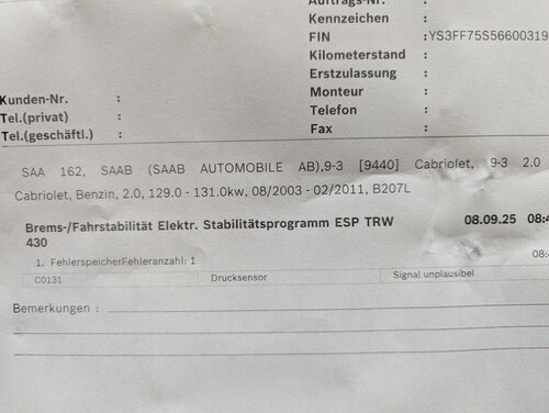

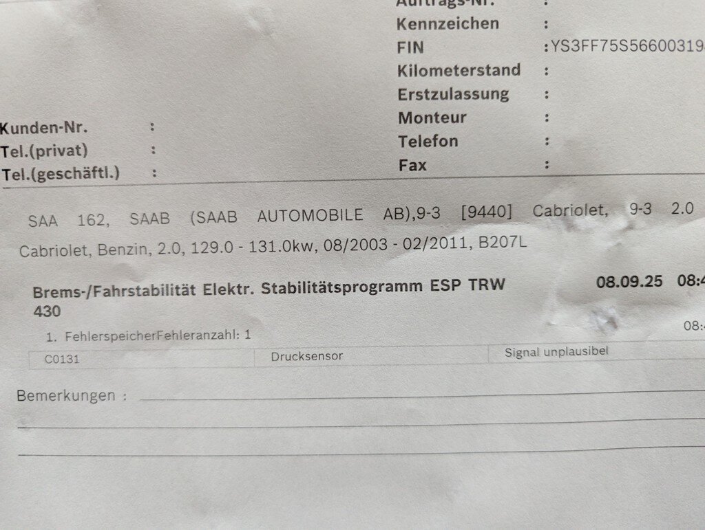

nachdem ich bisher kein Tech II gefunden hatte und der Fehler gestern Abend wieder kurz auftauchte, im SID angezeigt wurde und wieder verschwand, bin ich heute Morgen zu meiner Werkstatt hier vor Ort gefahren, wo ich mein/meine anderen Fahrzeuge warten lasse. Er hat den Fehler ausgelesen und als Code kommt CO131, Drucksensor, Signal unplausibel, heraus.
Jetzt die Frage an die Experten, was, wie, warum und wo. Der Chef meinte, dass es vielleicht auch mit dem Bremskraftverstärker zusammen hängen könnte. Meinte, da müssen wir überall mal durchmessen.....

Fehler ist C 0131 Druckschalter. Die Sache ist nur, das im WIS kein Druckschalter vorhanden ist. Also wird davon ausgegangen, dass das Steuergerät, welches die Impulse bekommt, ´ne Macke hat. Also dies tauschen.
Zum ersten Mal trat der Fehler auf, als ich von der Tankstelle in einer Linkskurve herunter fuhr- Nach 50m war das Kino an und nach 300m wieder aus (eigentlich an der Ampel, wo ich halten musste).
Zum zweiten Mal am Sonntag, nachdem ich aus der Parklücke raus war und vieleicht 100m gefahren bin. Ging über 20km nicht aus (konnte aber auch nicht anhalten). Dann an der Autobahnausfahrt Motor ausgemacht, gestartet noch an und nach 50-80 Metern war es aus. Jetzt nur beim Starten im Tacho, System-Check ok und kurze Zeit später im Tacho auch wieder aus.
Laut freundlichem SH ist der Fehler hinterlegt und das ESP ohne Funktion im Moment.

Am 11.9.2025 um 21:24, Opendriver hat gesagt:
War beim Freundlichen SH:
Sicher? Hat der Wagen kein ESP? Ansonsten Zitat aus dem WIS:
On cars equipped with ESP
The brake pressure sensor is integrated in the ESP unit which measures input brake pressure from the master cylinder in the primary circuit (FL and RR) up to 350 bar.
The pressure sensor consists of a silicone-based element that uses a piezoelectric operating principle involving the registering of an analogue output signal. When brake fluid pressure increases, the charge distribution in the element changes and the voltage becomes higher 0.25V-4.75V.
https://saabwisonline.com/9-3-9440/2005/5-brakes/tcs-esp/technical-description/tcs-esp-detailed-description
Demnach wäre also das ESP Steuerelement mit einem Schuß Schuld an der Sache......
Oder?
Gruß Achim
Meine Glaskugel versagt gerade biggrin
Gut möglich, wäre dann der ABS-Block. Aber die Software kann nicht unterscheiden ob der Sensor (im ABS-Block) oder der Eingang der Elektronik in der Elektronik auf dem Block defekt ist.
Man könnte jetzt höchstens per Tech2 versuchen den Wert auslesen und schauen wie der auf Pedaldruck reagiert. Ich weiß es beim 932 jetzt nicht sicher, aber ich meine die Elektronik lässt sich einzeln tauschen. Siehe https://www.esaabparts.com/viewparts.php?searchpart=1&section=55372765

Nach verschiedenen Tests wurde das Steuermodul des ESP beider freundlichen FSW ausgetauscht und bisher keinerlei Störungen mehr.
