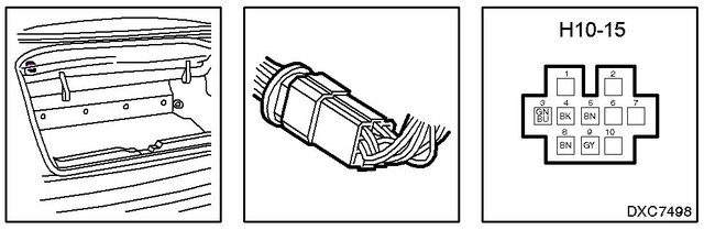

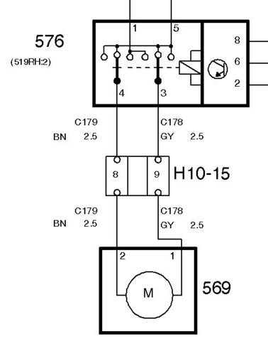

Den Verbinder H10-5 links an der Kofferraumklappe öffnen.
Jetzt über die Pins 8 und 9 Spannung anlegen. Durch Umpolen krigst du raus in welche Richtung er öffnet.
