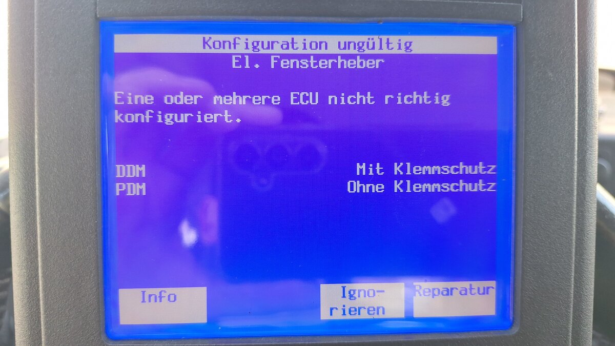

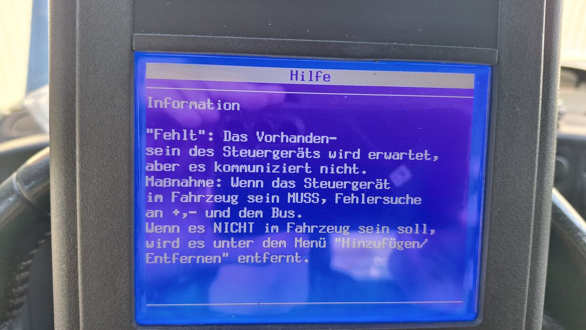

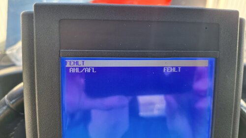

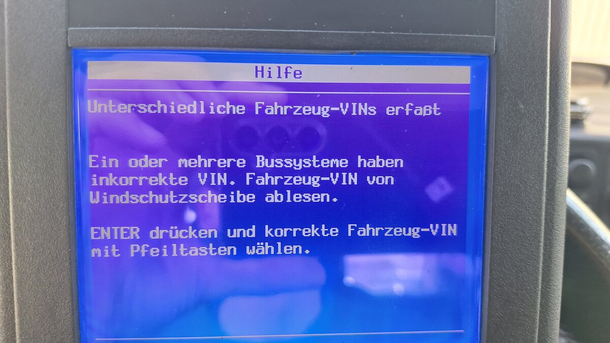

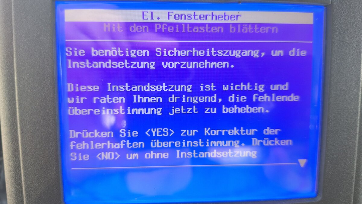

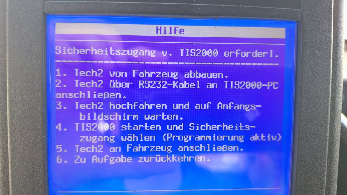

Was sagt ihr zu dem was ich mit dem Tech ausgelesen habe ??? Oder was der Tech von mir will ???

AHL/AFL Automated Headlight(Frontlight) Leveling.
Ist das bei dir verbaut?
Wenn nein dann kannst du das auch ignorieren.
Wenn ja dann auf Fehlersuche gehen.
DDM/DPM Door Driver/Passenger Module.
Steuergeräte in den Türen.
Anlernen des Klemmschutzes kann mit dem Tech2 gemacht werden.
Allgemein würde ich sagen es sind Steuergeräte getauscht worden ohne das diese final ins Fahrzeug konfiguriert wurden.
Tech2 kann alles am Fahrzeug konfigurieren und updaten. Baucht zur Sicherheit aber Angaben was tatsächlich möglich ist.
Dafür ist der Sicherheitszugang nötig. Den gewährt die TIS200 Software und schreibt dazu entsprechende Daten in das Tech2.
Kurz:
Tech2 liest die Fahrzeugdaten. Übermittelt diese an TIS2000. TIS2000 meldet TECH2 was alles möglich ist.
TIS2000 braucht dazu keinen Internetzugang. Das erfolgt alles lokal am Rechner.
Erster Schritt ist also TI2000 auf einen Rechner zu installieren.
