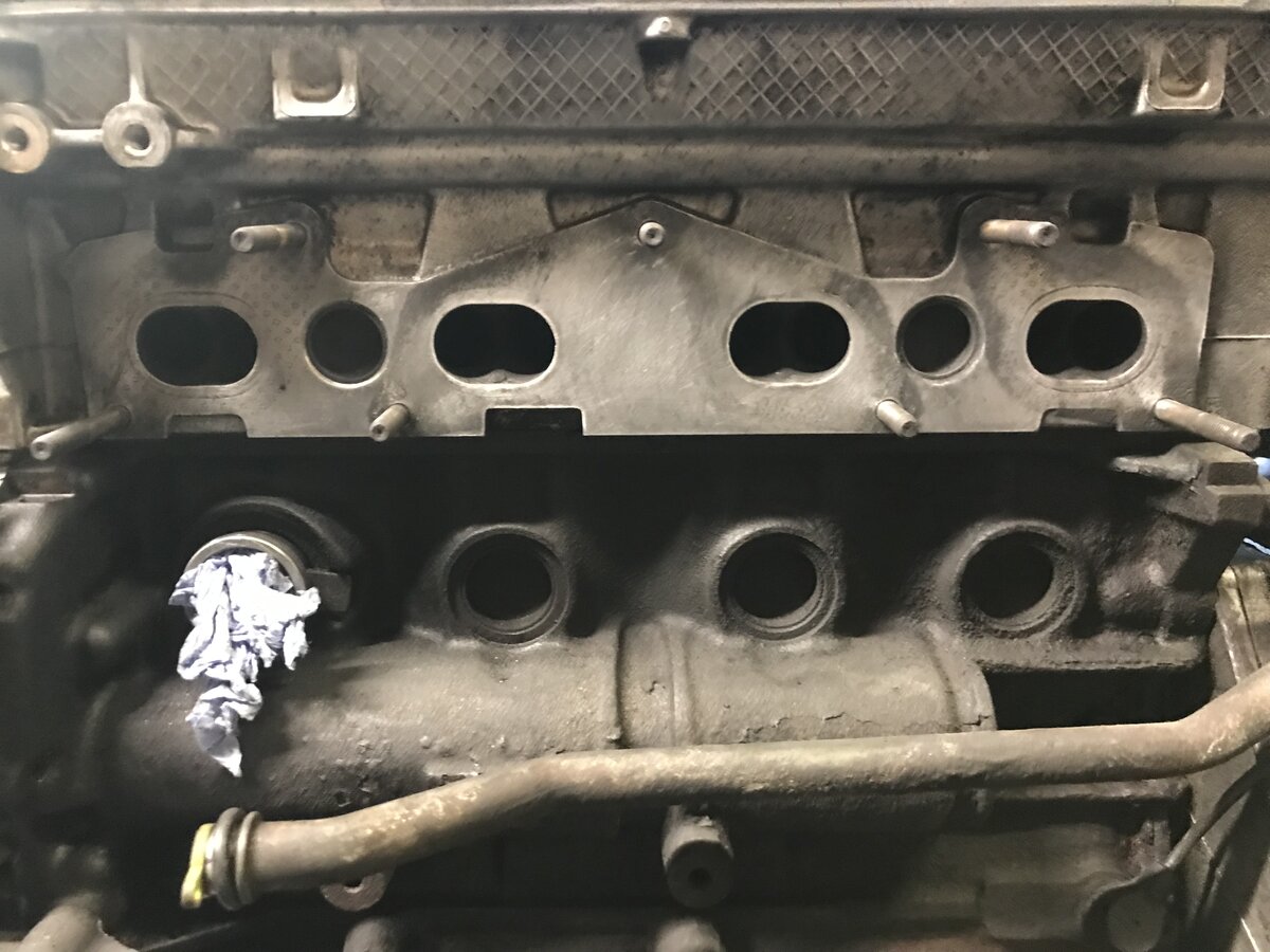

Habe zum erstmal den Abgaskrümmer abgebaut.
Fragen:
Was ersetzt ihr? Muttern, Abstandshalter, Scheiben, Stehbolzen?
Ich habe die Anlageflächen mit Schmirgelleinen gereinigt. Es bleiben aber noch die Marken der alten Dichtung sichtbar. Kann das so bleiben?

Hallo,wie ich sehe haben alle Stehbolzen am Block überlebt. Muss man selbst entscheiden ,ob man sie direkt mit erneuert. Ich mach sie immer sofort mit,
Weil es sehr gut passieren kann , das sie
beim zweiten mal anziehen direkt abreissen.
Auf jeden Fall neue Muttern verwenden und alle Gewinde mit Kupferpaste einfetten.
Dichtflächen am Zylinderkopf mache ich immer mit einem Flies sauber.Nur nicht mit einem Dreikantschaber,hat man Ruckzuck Macken im Alu.

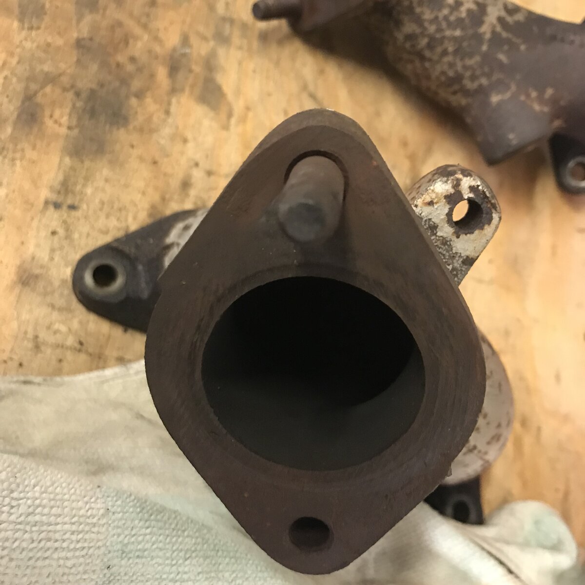

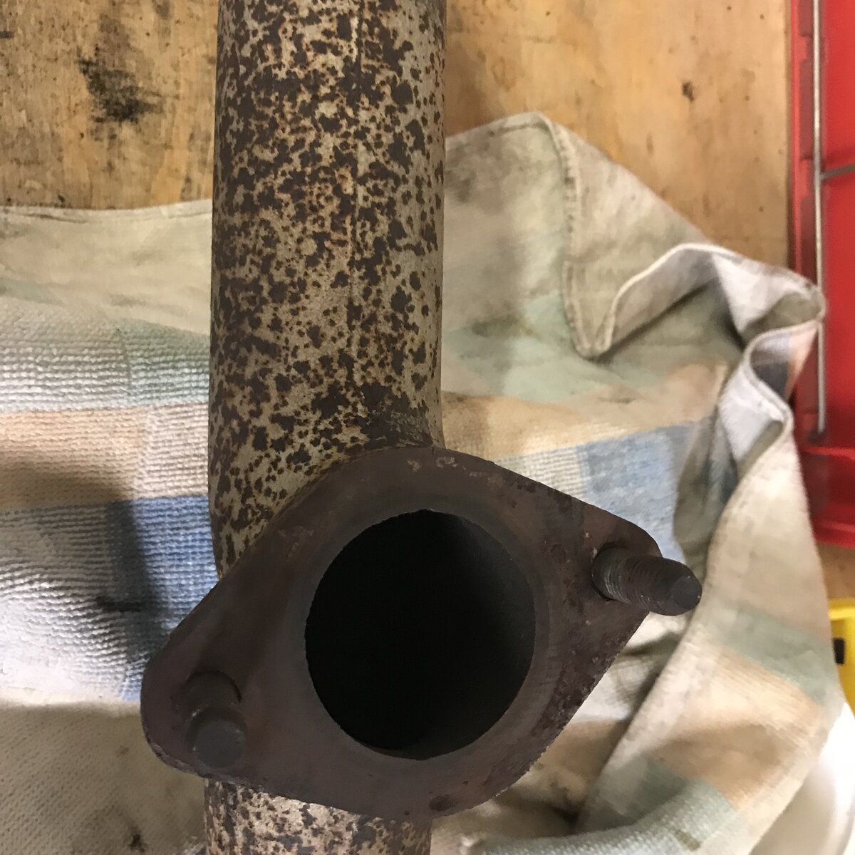

Wie holst du die Bolzen raus?
Ich lese hier immer was von Mutter anschweißen.
Bei mir hat es bisher immer gereicht zwei Muttern zu kontern und mit einem Ringschlüssel auf der hinteren Mutter (Konterung zieht sich dann fester) den Bolzen raus zu drehen.
Edit: Ein leichter Schlag mit dem Hammer auf den Bolzen löst auch etwas die Korrosion. Aber nicht mit Gewalt.

Ich mache das entweder mit 2 gekonterten Muttern, oder mit einem sog. Stehbolzenausdreher. Spezielle Nuss für eben genau den Zweck. Da hat sich aber nur die von Hazet bei mir bewährt, für M8. Eine günstige für M10 hat immer die Gewindegänge zerdrückt, weil sie nur mit glatten / flächigen Backen versehen ist, während Hazet da gezahnte Backen verwendet die zum Gewinde passen.

Ich mache das auch immer mit gekonterten Muttern.Ich lass mir immer schön Zeit.Abends vorher alles mit WD40 einsprühen und einziehen lassen.Denn kleinen Schlag vorne auf den Stehbolzen kann ich bestätigen.Und wenn mal einer abreist ,gibt es genug hilfsmittel.
Die Bolzen an den Krümmern sind draußen, die langen am Motorblock auch.
Fehlen noch die 3 kurzen bei deinen das mit den gekonterten Muttern nicht klappt.

Gestern bestellt, heute gekommen.
Funktioniert auf Anhieb.
Gutes Werkzeug sollte man frühzeitig bestellen. Hätte ich mir das mit den gekonterten Muttern gespart.
