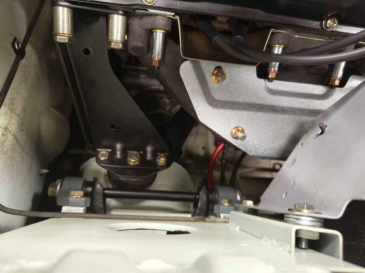

Ich habe auch noch keine Ersatzlager für den 99 gesehen, meine waren aber augenscheinlich noch in gutem Zustand, scheint wohl eher selten ein Problem zu sein. Hier ein Bild der seitlichen Lager. Sehen aus als könnten es Standard Gummipuffer mit M10 sein, genaue Abmessungen habe ich leider nicht.IMG_20240825_210606967.jpg
