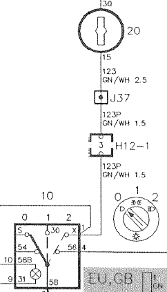

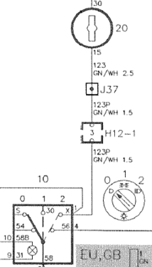

Hier mal ein kleiner Schaltplanausschnitt:
Uns interessiert dabei erst einmal nur der Weg von der 30 am Zündschloss zur dortigen 15, und von dort über den H12-1 (12-poliger Steckverbinder auf Winkelblech, links unter Armaturenbrett, hinter Knieschutz) zur 1 (X, gn/ws) des Lichtschalters. Von dort müssen dann in Fahrlichtstellung 4 (56, ge) und 6 (58, gn/rd) versorgt werden.

Im Moment tue ich mich (im Büro sitzend) noch etwas schwer mit der Zuordnung der Kabelfarben im Bild zu den Kontakten im Schaltplan.
Das dicke Rote, mit dem kleinen roten Geschwisterchen, müßte „X“ im Schaltplan versorgen? Das Geschwisterchen die Schalterbeleuchtung.
Wenn das stimmt sollte dort erst bei Schlüsselstellung „2“, nicht schon bei „1“, Spannung anliegen.

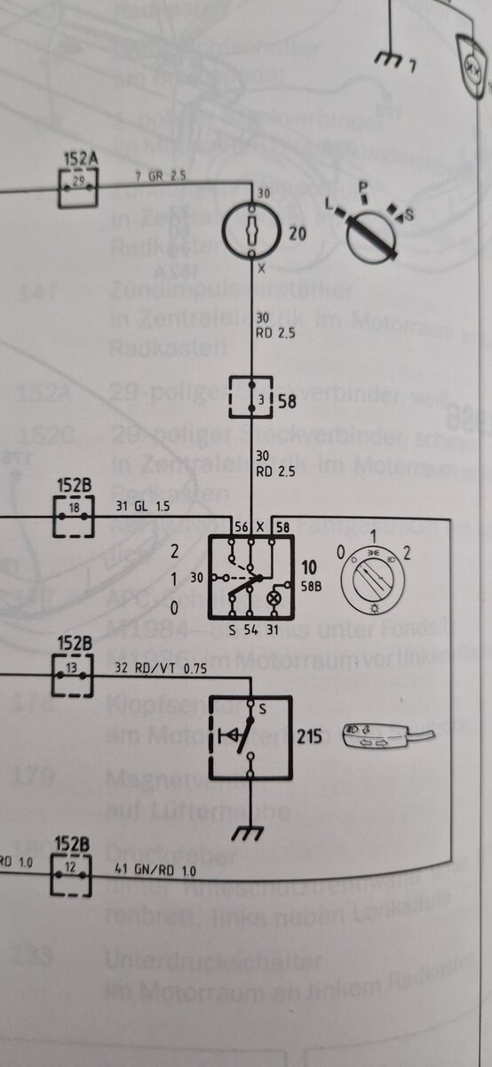

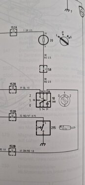

Im Schaltplan MJ 86 sieht das ganze so aus:
Gelb von 56 geht an pin 86 des Lichtrelais.
Handschuhfach und Instrumentenbeleuchtung wird versorgt von kl
58 des Lichtschalters über Sicherung 18.

vor 14 Minuten, Jimsalabim hat gesagt:
Sorry!
Hatte einen zu neuen Schaltplan als Basis genommen, weil meine nur bis '89 zurück reichen.
Von dort ist bis '93 an der Stelle wenig passiert. Aber '86 scheint zumindest teilweise andere Farben zu haben.
vor 3 Stunden, René hat gesagt:
Daher dies noch einmal für '86 gemäß obigem Schaltplan korrigiert:
Uns interessiert dabei erst einmal nur der Weg von der 30 am Zündschloss zum dortigen X, und von dort über Pin 3 der 58 (was auch immer das ist) zum X (rt - DAS ist die farbliche Änderung gegenüber dem Stand ab zumindest '89) des Lichtschalters. Von dort müssen dann in Fahrlichtstellung 56 (ge) und 58 (gn/rd) versorgt werden.
vor 23 Minuten, Jimsalabim hat gesagt:
Handschuhfach und Instrumentenbeleuchtung wird versorgt von kl 58 des Lichtschalters über Sicherung 18.
Ist hier auf dem Plan nicht zu sehen. Vermute aber mal, dass von der 58, wie in den späteren Versionen, auch u.a. die Rückleuchten und das vordere Standlicht versorgt werden.
