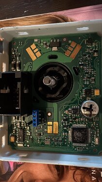

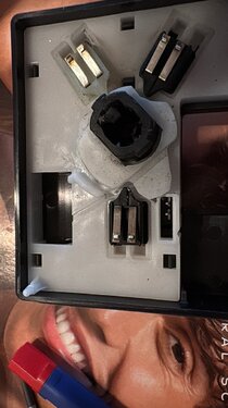

Habe mal denn Zündschlüssel Schalter bei mir auseinander genommen!
Da waren auf beiden Seiten schwarze Ablagerungen. Die ich mit einem Platinenstift gereinigt habe.
Danach war eine deutliche Verbesserung
Mann bekommt das Gehäuse mit mehrern kleinen Schraubendrehern - habe sechs Stück benutzt- vorsichtig auseinander.
alle Kontakte gereinigt und wieder montiert.
Viel Erfolg
Ulf

Das sind Bilder von gereinigten Kontakten nach 20 Jahren mit dem ersten Zündschloß Schalter - der Abrieb habe ich leider nicht fotografiert 😡😡.
Das war schon sehr Ordentlich!! - ohne über Kriechströme nachzudenken!!.
Wie gesagt mit einem Platinen Reiniger als Glasfaser Stift und ein bisschen Alkohol aus der Apotheken.
So sieht das Ergebnis aus
