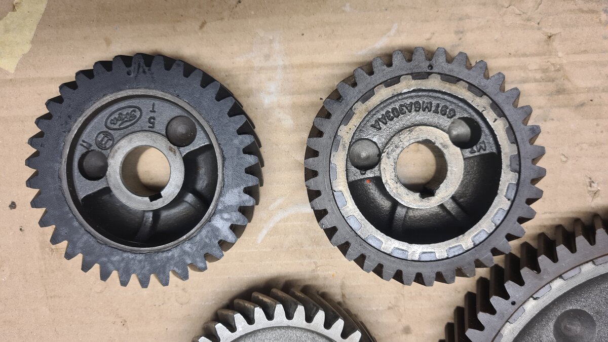

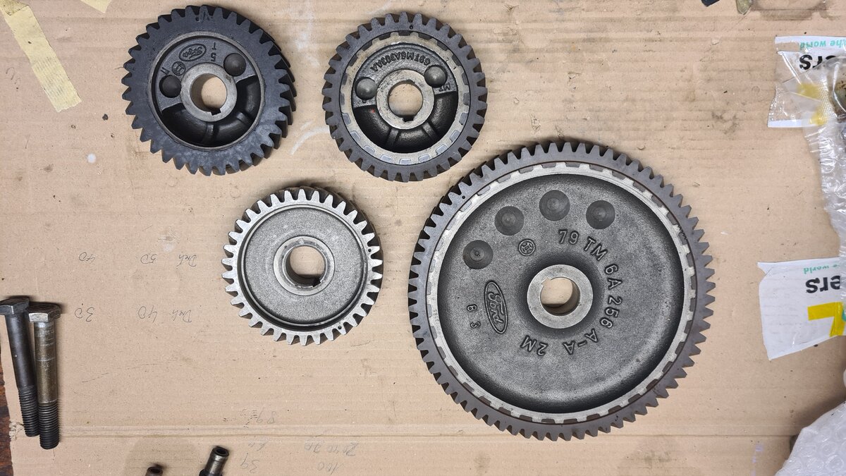

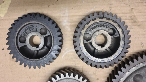

Hallo zusammen,
ich bin derzeit beim Zusammenstellen der Teile um einen V4 aufzubauen...
nun schaue ich mir meine zusammengesammelten Stirnräder an und stelle mit Schrecken fest, dass das Bevorzugte einen kleinen Zahnausbruch hat.
Ansonsten ist es, wie die anderen auch im top Zustand.
Die 2 AGW-Räder sehen irgendwie unterschiedlich aus, gibts da Infos zur Qualität?
Welches würdet ihr nehmen?
VG, 96-Rookie
Du solltest vor allem nicht Stirnräder aus unterschiedlichen Serien / unterschiedlicher Hersteller mischen. Immer nur die, die zu einem Satz zusammen gehören verwenden.
Am 18.11.2025 um 21:35, erik hat gesagt:
Hallo Erik,vielen Dank für den Hinweis,
das spräche eher für das kariöse Rad rechts. Wenn ich sie nicht schon durcheinander gebracht habe, sollte es zum Satz gehören.

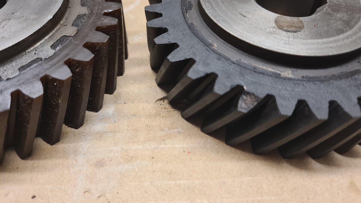

Ist ein Mix wirklich kritisch, wenn die Räder bisher quasi keinen Verschleiß aufweisen und alle von Ford sind?
VG
Ja die Materialien passen dann nicht wirklich zueinander. Aber so 20-20000 KM hält es eventuell biggrinbiggrinbiggrin
Es gibt neben Material außerdem auch noch leichte Abweichungen der Ausführung der Verzahnung, je nach Lieferrant und sogar Lieferserie. Das sollte man auf keinen Fall unterschätzen.
