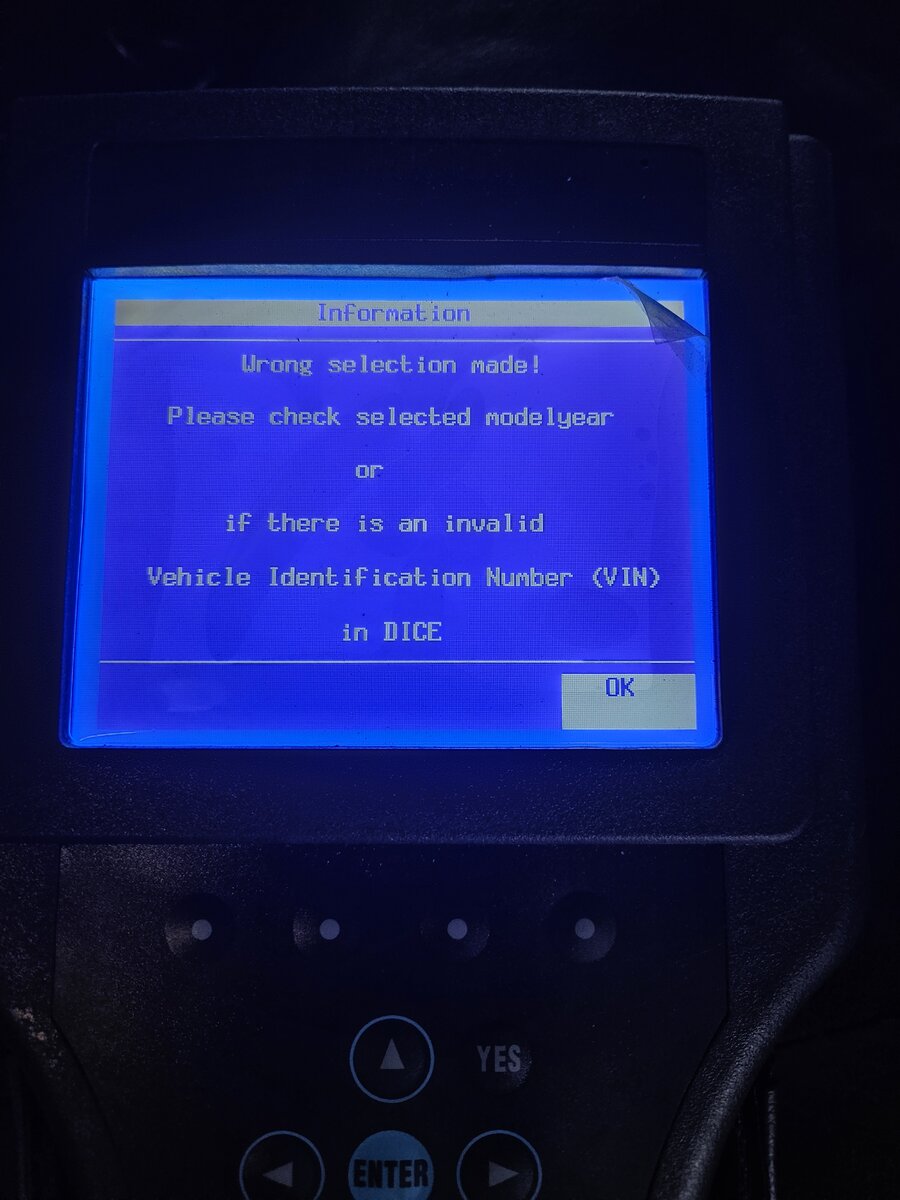

So ich hab mal versucht mit dem Tech auszulesen. Was soll ich sagen, jetzt mag das Tech die FIN nicht mehr...
siehe Fotol
Konnte noch die FIN auslesen, die stimmt. Jedoch findet das TECH das DICE nicht mehr...
Schöne Sache, konnte noch vor einer Woche noch alles auslesen, Fehler löschen und ein Radio neu verheiraten.
Jetzt hat es das DICE zerschossen. Frage natürlich, gibt es jemanden der das Steuergerät repariert?
Oder soll ich ein Gebrauchtes neu anlernen? Hab gerade hier gelesen, das funktioniert mit TECH II wohl auch bei Gebrauchten ohne das das "gebrauchte" Neuteil geschieden werden musste (wie beim Radio)....
Hm, und du hast wirklich das richtige Modelljahr eingegeben? 10. Stelle der VIN.
Was man er nach OK drücken?

springt zurück ins Diagnose Menü.
Die im DICE abgelegte FIN stimmt mit dem Auto überein. Modeljahr mehrmals kontrolliert.
Denke einfach das DICE hat ein Byte quer sitzen :-) Habe es ausgebaut und gehofft irgendwas zu sehen, Grünspan an den Kontakten, Rost und/oder Feuchtigkeit auf der Platine (Auto stand lange draußen) aber nix....
Da ich nun annehme, dass irgendwas im DICE nicht mehr richtig tickt, würde ich gerne ein Betrieb finden, der sowas prüfen und ggf. reparieren kann. So hat man zumindest die Sicherheit, das man mit der Diagnose richtig lag und bei ner Reparatur gibt's auch sowas wie nie Gewährleistung. Was nutzt mir ein (günstiges) Gebrauchtteil, wenn's übermorgen den Geist aufgibt?
Bei mir um die Ecke gibt es ein Betrieb der Steuergeräte repariert und auch Pixelfehler beim Saab Klimabedienteil und SID beseitigt.
Da die auch Geräteprüfungen anbieten, werde ich da morgen mal fragen ob sie auch das DICE testen können.
Und mal absichtlich falsche MY probieren?
