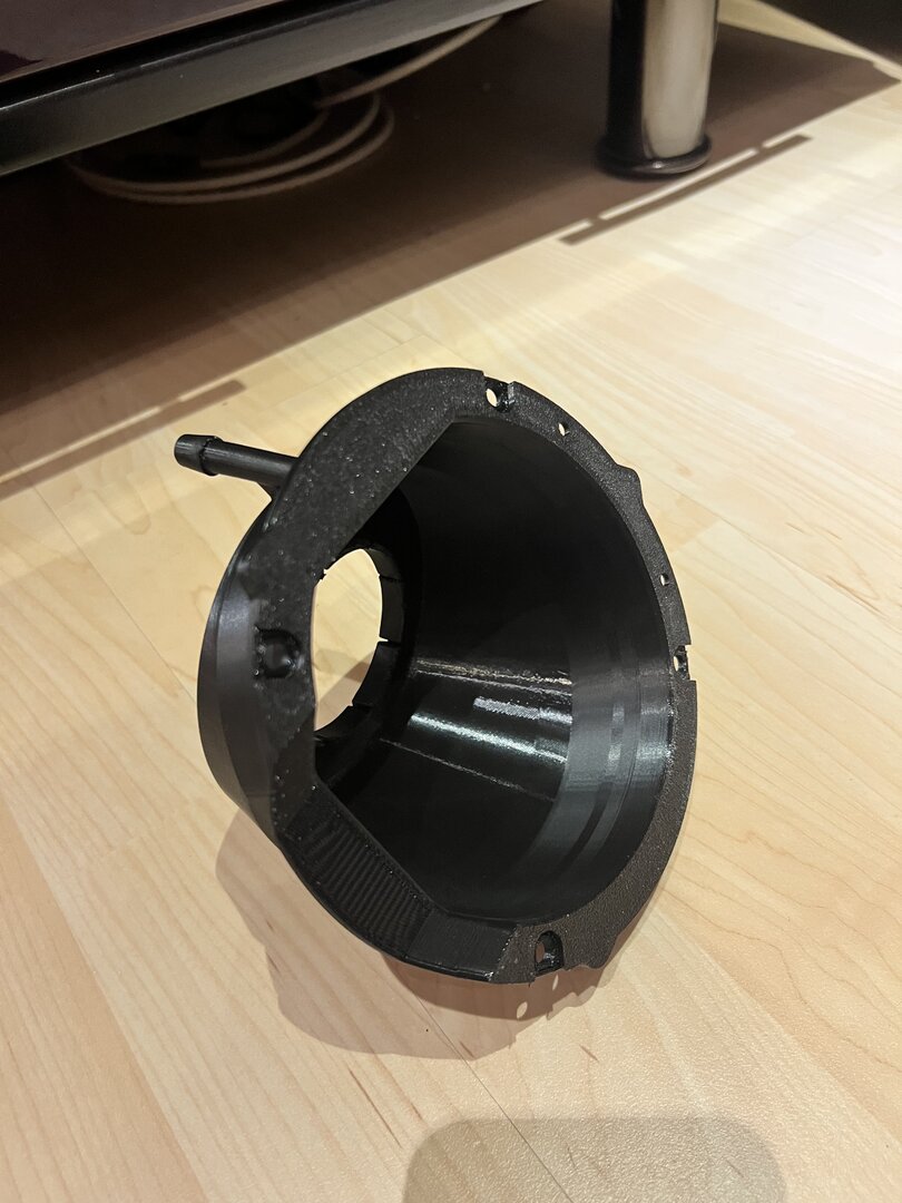

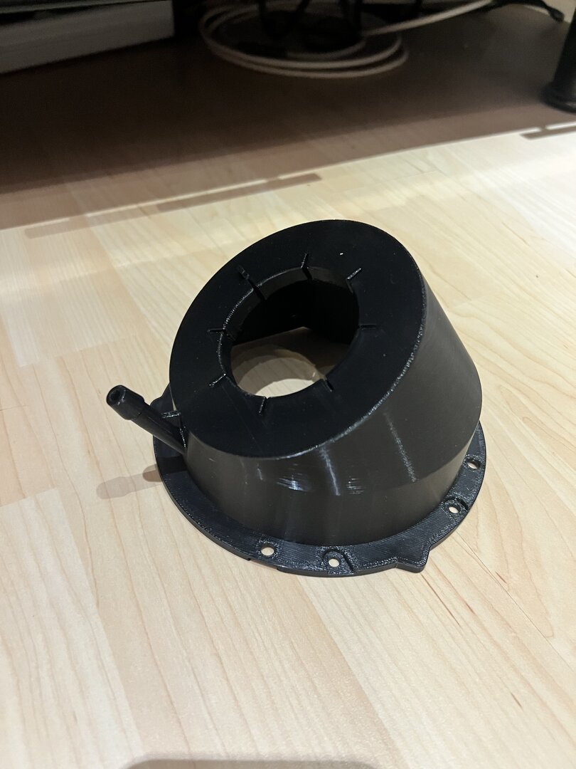

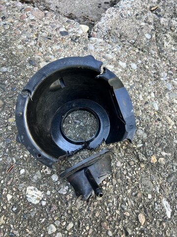

Guten Abend zusammen,
der gebrochene , äußere Einfüllstutzen an meinem 900er war mir schon lange ein Dorn im Auge und jetzt habe ich durch Zufall eine günstige Lösung dafür gefunden. Der innere Stutzen scheint ja i.d.R. ok zu sein. Und nun habe ich den 3d gedruckten Ersatz für das gebrochene, äußere Teil ergattern können. Gesehen hatte ich so etwas schon mal in einem Ami-Forum. Aber da wurde das Teil leider nie angeboten. Es macht erstmal einen sehr stabilen Eindruck. Wenn es etwas wärmer ist, mache ich mich an den Einbau und werde berichten, ob auch alles passt.

Hat sich der Drucker zur Benzinfestigkeit geäußert?
Oder zumindest zum verwendeten Material?

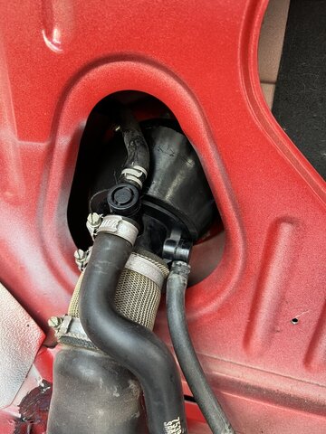

Und Vorsicht beim Abziehen der diversen Schläuche am inneren Teil des alten Stutzens, denn die Anschlüsse brechen wie Glas und das würde das Neuteil überflüssig und den Kauf des gesamten Stutzen notwendig machen. Diesen gibt es ja bekanntlich (?) als Nachfertigung.

Da das Teil ja nicht dauerhaft im Sprit steht würde ich behaupten, dass der Werkstoff nicht zwingend gut beständig sein muss. Ich würde das Ding zumindest mit Dichtol o.ä. imprägnieren.
Brauchts nicht, Polyacryl ist be zinresistent
Ich habe mal nachgefragt und eine Antwort bekommen. Da das Teil ja nur mal einen Tropfen Sprit abbekommen sollte, habe ich für mich entschieden, es einzubauen. Allerdings, wie Klaus schon schreibt, aufgrund des mit den Jahren spröden Materials, erst wenn die Temperaturen für Mensch und Technik angenehmer sind 😉:
Hi, also das Material ist Polycarbonat. Das sollte dem gelentlichen Kontakt mit Benzin locker standhalten. Es gibt theoretisch bessere Materialien wie PA12 aber das ist super schwer zu drucken. Das wäre absolut beständig gegen Benzin. Das originale Teil war sicherlich aber auch kein PA. Dementsprechend würde ich das als unkritisch sehen. Ich habe viele Teile im Umlauf welche permanent Öl und Benzin ausgesetzt sind und da gab es noch keine Probleme.
Bearbeitet von brokerlars
Polycarbonat passt da schon...das Zeug ist ziemlich stark gegen Benzin und andere Öle/Fette beständig.
PMMA wäre vermutlich noch besser.
Original vermutlich ABS-PC Kunststoff.
