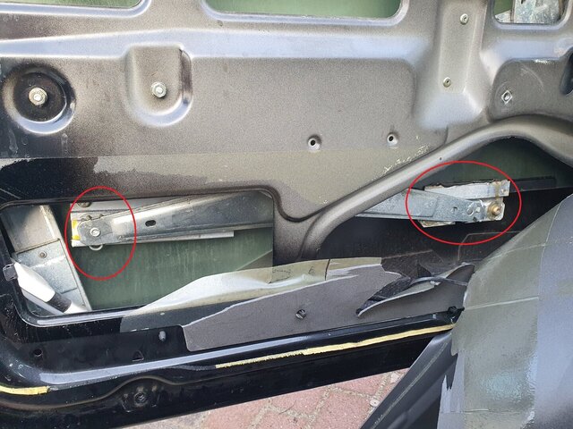

Am 25.1.2026 um 16:11, Nyulli hat gesagt:
Links im Bild die EINE grüne Rolle (man sieht nur den Clip ein wenig) an dem silbernen 'Arm'.
Aber wo (zirka) finde ich den Rest?
Die beiden grünen Rollen müßten an den beiden rot eingekreisten Stellen sitzen. Ist jedenfalls beim Festdach-Modell so.
Ja. Die machen die vertikale Position. Bei der Limo führt der Rahmen ja das Glas. Da es den beim CV nicht gibt ist hinten in der Tür noch eine senkrechte Schiene, die die hintere untere Ecke der Scheibe führt. Da müsste der schwarze Gleiter drin sitzen.
