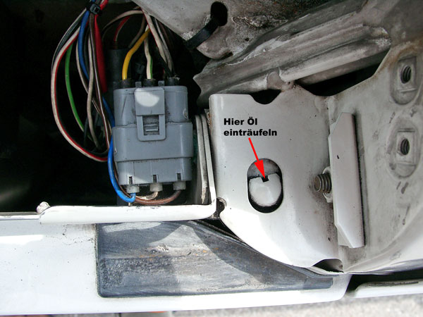

kann mir mal jemand erkären, wie man bei einem zweitürigen CombiCoupe die Türscharniere vernünftig mit Fett versorgt.
Aus der Entfernung auf alles sichtbare WD40 sprühen kann`s ja ´nicht sein.
Vielelicht ne banale Frage, wahrscheinlich reicht es doch den Kotflügel abzuflexen..??
Gute Frage, habe noch kaum ein Auto gesehen, bei dem sich der Besitzer darüber Gedanken gemacht hätte. Der Flügel kann dranbleiben, das obere Scharnier ölst Du durch die Schmiernut ganz hinten außen im Motorraum, ungefähr dort, wo die Fanghaken die Haube halten, bei geöffneter Haube leicht zu finden. Für das untere Scharnier gibts eine Öffnung in der A-Säule, bei geöffneter Tür sichtbar überdem Scharnier. Hier wird blind mit dem Ölkännchen hereingegangen, ca 2 cm.

... nämlich das Foto zum Text:
Die zweite identisch aussehende Schmieröffnung am unteren Scharnier befindet sich ca. 25 cm tiefer und ist nur von oben mit trickreich verlängertem Ölkännchen zugänglich. :D

Hi Grufti,
Deine Technikfotos begeistern mich immer wieder, ohne würde ich wahrscheinlich Öl in alles kippen was nach Loch mit Schmiernut aussieht.
Wenn ich`s recht verstanden habe, gibt es am unteren Scharnier zwei Abschmieröffnungen. gibt`s Fotos, ich bin nämlich immer zu faul zum Suchen ;-))

Hi Grufti' date=' gibt`s Fotos, ich bin nämlich immer zu faul zum Suchen ;-))[/quote']
...an's untere Scharnier komm ich mit der Kamera nicht ran, also such gefälligst selbst... ! ;-)))
