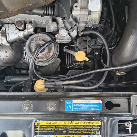

Lieber Nutzer, kann jemand ein Foto machen von Anschlussbelegung am Magnetventil und Unterdruckpumpe. Ich bin mir nicht sicher ob ich es richtig angeschlossen habe.
