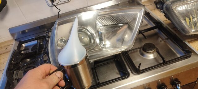

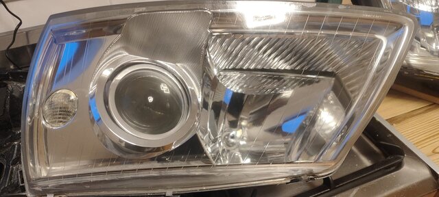

Das Finish sollte man mit der Bedampfungsmethode machen.
Hier wird die angeschliffene und polierte Oberschicht mit heißem Acetondampf angeschmolzen und zeitgleich versiegelt.
Ich hatte bei meinen vorherigen Versuchen beim Volvo und beim Saab die Streuscheibe mit UV Lack lackiert, bzw von einem Profi lackieren lassen...hat ca 3 Jahre gehalten, dann platzte der Lack ab.
Hier die 9-5er Streuscheibe poliert - aber vor der Bedampfung

hier danach:
Wenn man ganz genau hinsieht, sieht man wie sich das Polycarbonat versiegelt.
Ist immer blöd das Handy zu halten und gleichzeitig auf den Punkt zu filmen.
