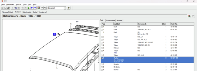

bei meinem 9k (96er CS Aero) gammeln die Muttern (oder Lochaufnahmen, ich weiß nicht wie ich sie bezeichnen soll, EPC nennt sie Mutter) im Dach weg, die für die Aufnahme von Dachgepäckträgern dienen.
Der Rost hinterlässt schon unschöne Spuren am Dach (hat aber augenscheinlich nicht aufs Dachübergegriffen). Über die Teilneummer (9267485) nicht mehr auffindbar über google und bei den üblichen Verdächtigen.
Weiß jemand wie diese Muttern befestigt sind? Gesteckt? Geschraubt?
Da Ersatz nicht mehr lieferbar und die raus müssen (und ich sowieso keinen Dachträger nutze), überlege ich schon ob der Lackierer die Löcher dann nicht besser nach Reinigung versiegelt und schließt. Oder hat jemand eine gute Idee dazu?

Zumindest die Nietmutter ab MJ 97 (V) scheint es in GB für 2,00 GBP noch zu geben: https://www.saab-spares.co.uk/product-page/4685897-nut-roof-1
Laut dem Bild scheint das eine klassiche Nietmutter zu sein, aber eben schwarz. Da sollten auch andere mit den gleichen Abmessungen passen.
Unklar wo der Unterschied zu den früheren vor MJ 97 (9267485) ist. Zumindest steht da im EPC kein USE. . . für die neuere Nummer.
Und neue einziehen heisst Dachhimmel ausbauen. Aber warum nicht, wenn man da eh mal dran muss. Dann kann man im Loch einer ausgebohrten auch messen, für welche Blechdicke die neue sein muss. Das dürfte sonst kaum möglich sein. Vielleicht ist das auch der Unterschied zu den älteren: Eine etwas dickeres oder zusätzliches Blech am Dach wo die Mutter sitzt. Denn der Gewindedurchmesser und die Tiefe wird gleich geblieben sein, damit die Dachträger weiterhin passen.
