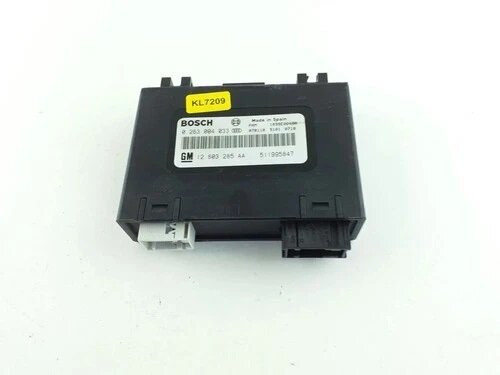

@Nil Meinst du du etwa den schwarzen Kasten der hinten links mit im Sicherungskasten drin ist ??? Siehe Bild 1

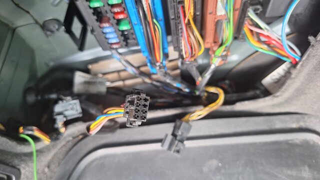

Wie gesagt, der Kabelbaum mit den Sensoren funktioniert. Alle Kabel leiten Strom. Die Farben sind alledings anders. Den Satz den ich drin habe war wohl schon ein Ersatz. Der originale hat die gleichen Farben wie auf Bild 2. Also viel gelb. Ganz gelb, mit einem blauen Streifen, mit einem rosa Streifen und mit einem weißen Streifen. Zusätzlich ist noch schwarz und braun. Ich vermute mal das braun Plus ist. Wozu der Kasten da ist, weiß ich nicht. Kann mich da jemand klug machen ??? Und natürlich, wo führen die gelben Kabel vom PDC hin ??? Ich hab keine Lust den halben Wagen zu zerlegen nur um sehen ob die Kabel Strom führen. Ausschlussverfahren eben.

Der Kasten ist das PDC Steuergerät. Da gehen die Kabel von den Senioren alle hinein.
Dann hat er noch 12V, GND und I-BUS Anschluss. Das wars.
