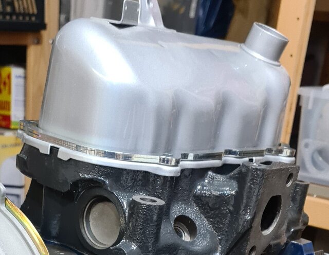

Hallo V4-Fahrer,
es gibt derzeit einen Aufruf für Verstärkungsrahmen für die Blech-Ventildeckel und Ölwanne des Ford Köln-V4 Motors.
Dadurch lassen sich (mit längeren Schrauben) die Deckel mit mehr als lausigen 4Nm anziehen ohne dass sie krumm und undicht werden.
Die VDV aus einer früheren Fertigung habe ich bei mir erfolgreich im Einsatz, kann ich nur empfehlen!

Ich bin bisher immer gut so klar gekommen. Ventildeckel-Dichtfläche ggf. richten vor dem Einbau und dann mit etwas Gefühl anziehen - war bis jetzt bei mir immer dicht. Und ich habe meistens noch diese "Flügel" an den Verschraubungen verbaut, die es zeitweise ab Werk gab (beim V6 zumindest).
Von daher, bei mir kein Bedarf und etwas overkill das Teil in meinen Augen.
Ich bin sehr von den Dingern überzeugt, hab einen im Einsatz und 2 Sätze verteilt und bislang nur positives gehört
Ich bin in dem Forum angemeldet und habe bereits einen kleinen weiteren Bedarf angemeldet...
Ich habe beim Abdichten eines Triumph Spitfire Motors auch die Ölwanne gerichtet und mit viel Mühe dicht bekommen - jedenfalls bis jetzt. Die Teile verformen sich aber auch extrem leicht...
Von daher bin ich an allem interessiert, was die Stabilität erhöht bzw. hilft, die Kräfte in die Flächen zu übertragen. Nicht nur an der Ölwanne, sondern dann auch an den Deckeln oben. Erik hat vermutlich recht, dass man es auch so hinbekommt. Ich würde aber durchaus die Gelegenheit nutzen und prüfen, ob auch hier das Bessere der Feind des Guten ist...

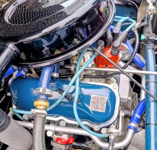

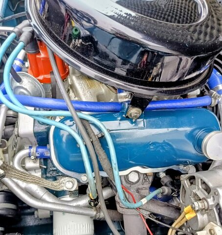

Das funktioniert sehr gut.
An meinem 95 sieht das so aus:
