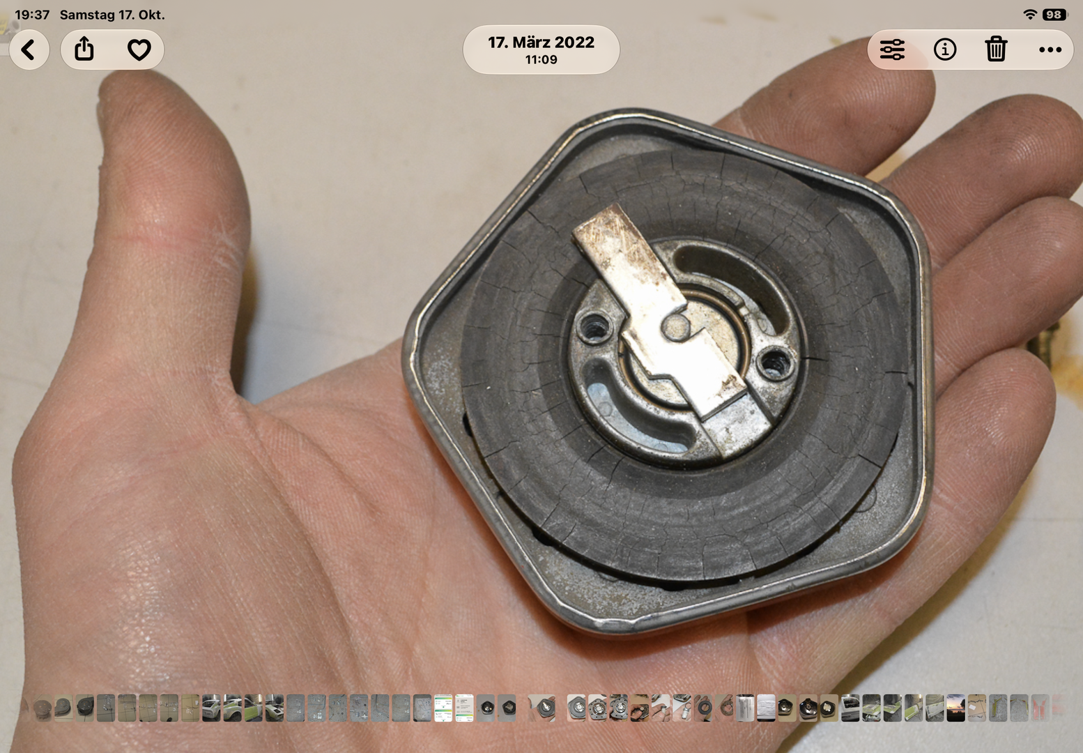

  7. Moin, mein Auto hat einen sehr schönen Tankdeckel, noch mit dem Flugzeuglogo. Leider habe ich keine Schlüssel dafür. Wie könnte die Lösung aussehen? Beste Grüße aus Hamburg Christian

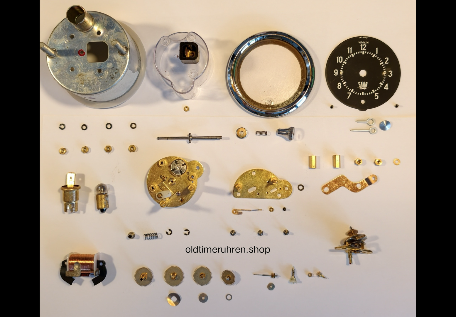

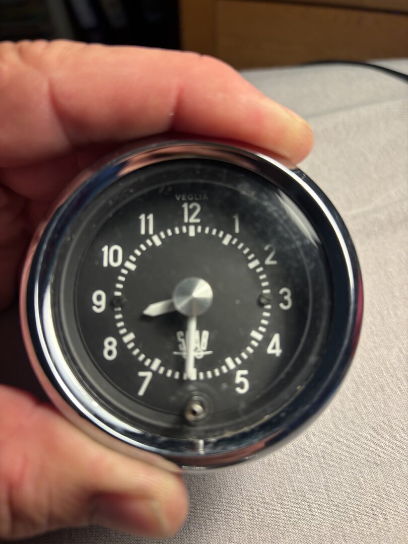

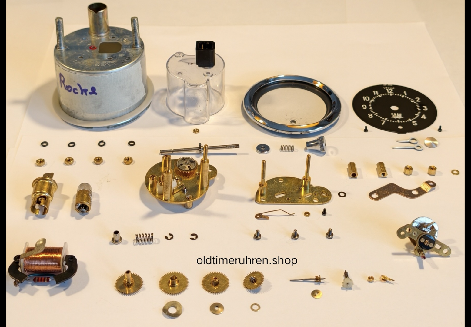

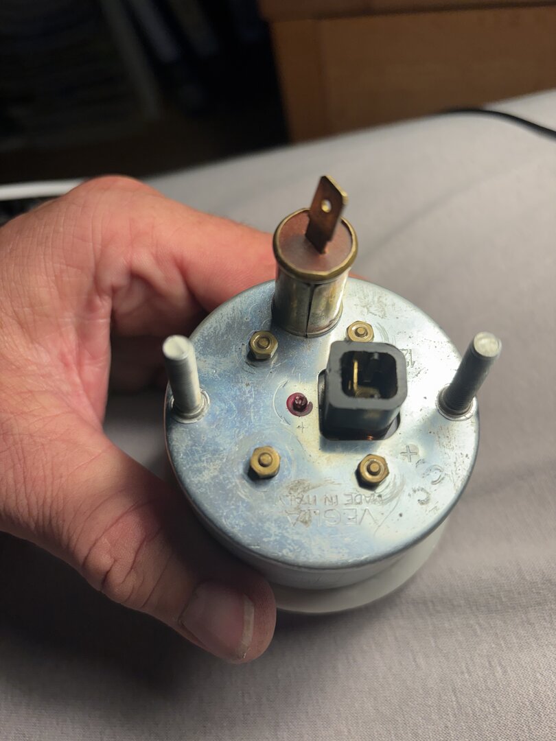

    Stand der Dinge Veglia Uhr Saab
  19. Sasel hat auf Sasel's Thema geantwortet in 95, 96, Sonett
    Gibt es die VDO Kienzle Saab Uhr mit Flugzeuglogo auch in kleiner als 60 mm Durchmesser?
  20. Sasel hat auf Sasel's Thema geantwortet in 95, 96, Sonett
    Das ist die Veglia
  21. Sasel hat auf Sasel's Thema geantwortet in 95, 96, Sonett
    Danke Erik! Ja ich habe noch eine weitere Saab Uhr von VDO, auch elektromechanisch. Durchmesser 60 mm. Die habe ich sogar selber ans Laufen bekommen. Mit Bremsenreiniger vorsichtig gereinigt und die Lagerstellen mit Uhrenöl ganz sparsam versorgt. Wobei bei Lagerung im Stein kein Öl ran darf an der Unruhewelle. Ursächlich war aber korrosion an einem Elektrokontakt. Die werde ich jetzt aber bei Kleinanzeigen wieder drehen. Euch eine schöne Woche!
  22. Sasel hat auf Sasel's Thema geantwortet in 95, 96, Sonett
    Keine Frage. Das stimmt. Finde ich aber unbefriedigend. Saab Uhren mit Flugzeuglogo sind ein Stück Kulturgut, das nicht mehr mehr wird. Natürlich kann man faken. Ich habe auch eine vdo 52 mm Quartzuhr im Keller. Dann aber sagte eine Stimme zu mit, “Digger jeder Polo fährt Kreise um Deinen Saab v4” und jetzt willst Du Deine Veglia aus Deinem lieben Italien, die in Ferrari und Alfa Dienst tut, faken. Dann kauf dir gleich einen Nissan Micra. Du hast auch diese 200 Euro über und sonst machst du eben eine Schicht mehr als Rettsan. Wir reparieren das, weil das eh alles Liebhaberei ist. Ps. Jeder und Jede kann mit seinem Alteisen machen was er will! Da bin ich total entspannt. Und es gibt für mich auch viele andere tolle Fahrzeuge. Und natürlich schwedische Scherenkreuzer! Mega 🤩
