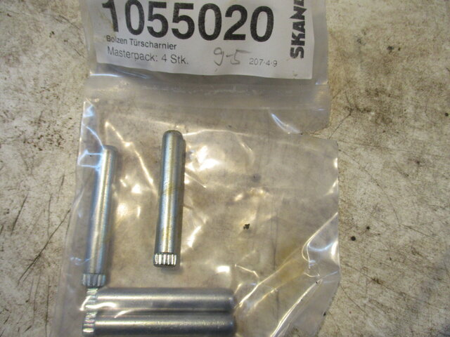

Hat schon einmal jemand die Stifte der Türscharniere vorne ausgetauscht und kennt die Einbaurichtung?
Die Teile haben an einer Seite eine Aufspreizung/Riffelung. Bekommt man die bei eingebauter Tür ab oder muss die raus?

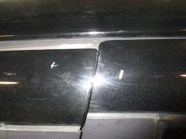

An meiner Fahrertür war durch den abgeschliffenen Bolzen schon so viel Spiel, dass die obere Ecke schon an der Fondtür schliff.

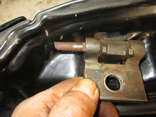

Die Stifte gehen eigentlich nach oben raus. Die neuen Stifte zeigen, dass die Verzahnung das so erfordert.
Aber...

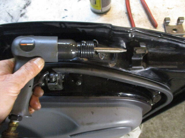

1. Aber: Sie sitzen extrem fest und lassen sich extrem schwer austreiben. An der eingebauten Tür gar nicht erst versuchen!
Und auch auf der Werkbank haben es Hammer und Durchtreiber nicht geschafft, die zu lösen, erst mit einem Druckluftmeißel war es dann ein Kinderspiel.
  1. Aber: Beide Stifte lassen sich wegen der Wölbung der Tür eh nur von der Mitte her austreiben.

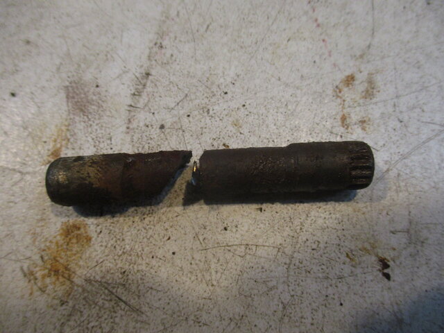

  2. Aber: Der Stift ist zu lang und stößt dabei oben an der Rundung der Tür an. Er muss also auf halbem Weg abgeschnitten werden, um auch den Rest herauszubekommen.
  3. Aber: Er muss dann auch oben, obwohl offenbar nicht so vorgesehen, auch von unten wieder eingetrieben werden, was dann aber gut geht.

Also ist oben der Stift von unten/Mitte eingesetzt und du hast die Riffelung durch das Auge durchtreiben müssen? (unten dann vermutlich auch von der Mitte, also beide haben die Riffelung Richtung Mitte)
Wahrscheinlich ist kein Tausch vorgesehen, daher keine Anleitung, obwohl es Ersatzteile gibt.
Wenn es nur mit Druckluftmeißel geht, muss der erst besorgt werden.
Um die Riffelung nicht komplett durchzutreiben, müsste man irgendwie von oben dran, was mit Meißel aber unmöglich erscheint.
