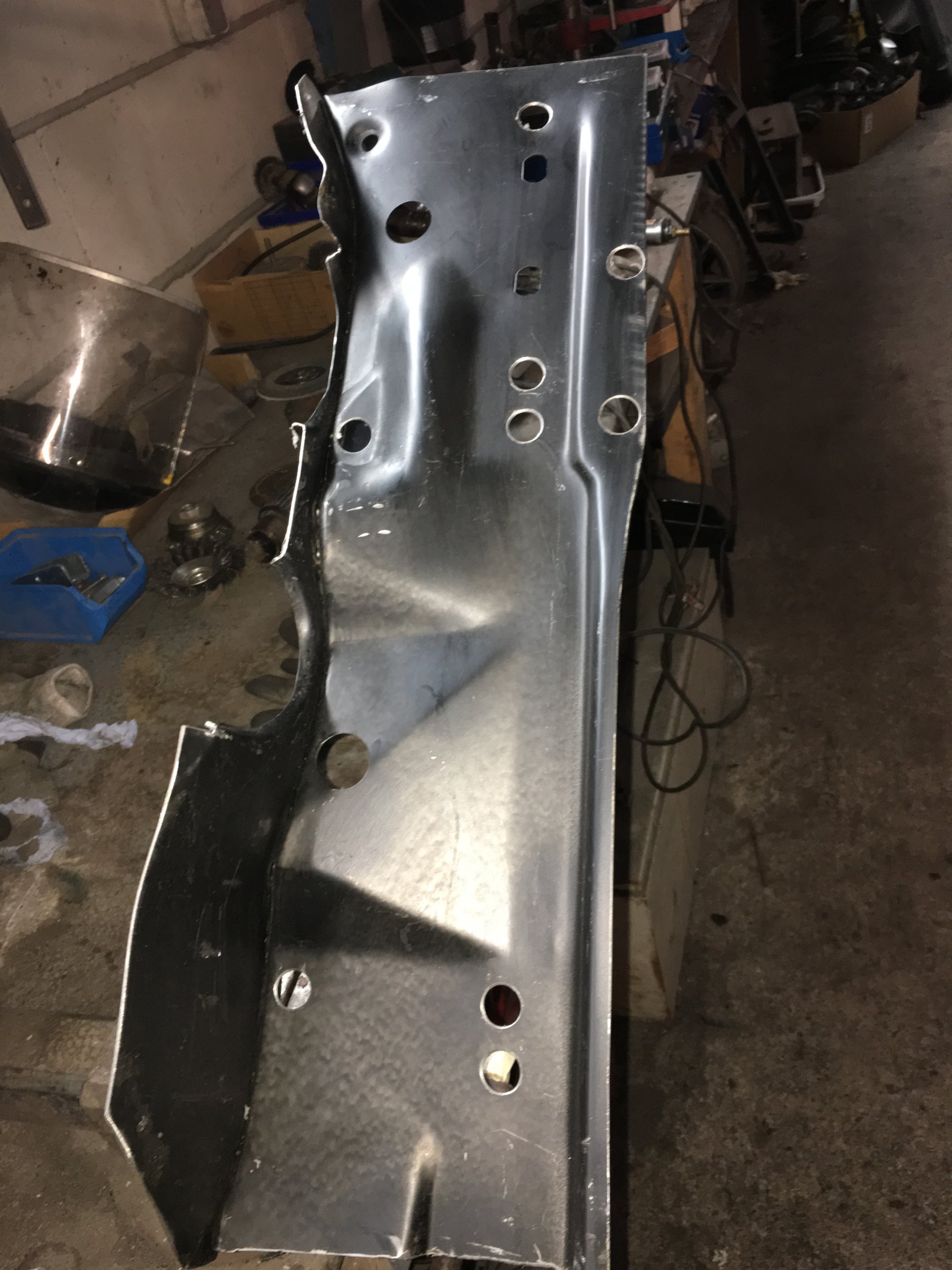

Jetzt habe ich mal alles freigelegt.
img_20210610_162600.thumb.jpg.b0474cfdd42f01ec3d2923e771d24fe5.jpg img_20210610_162512.thumb.jpg.c132ab410145bcf343d11d7736c7594c.jpg
Vom verknautschten Teil des Längsträgers habe ich mich allerdings auch getrennt.
Den werde ich wohl reproduzieren müssen.
Wie geht ihr im inneren des Tunnels bezüglich Korrosionschutz vor?
Jetzt kommt man überall gut rann. Ich wollte hier den noch vorhandenen leichten Oberflächenrost im oberen Teil mit Brunox- Epoxy behandeln und unten speziell in der Schweißzone mit Priomat vorbehandeln. Wenn dan alles fertig ist dachte ich den Tunnel mit Fluid-Film zu behandeln.

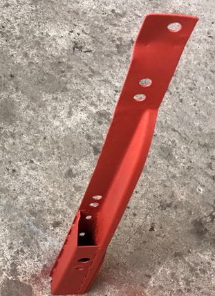

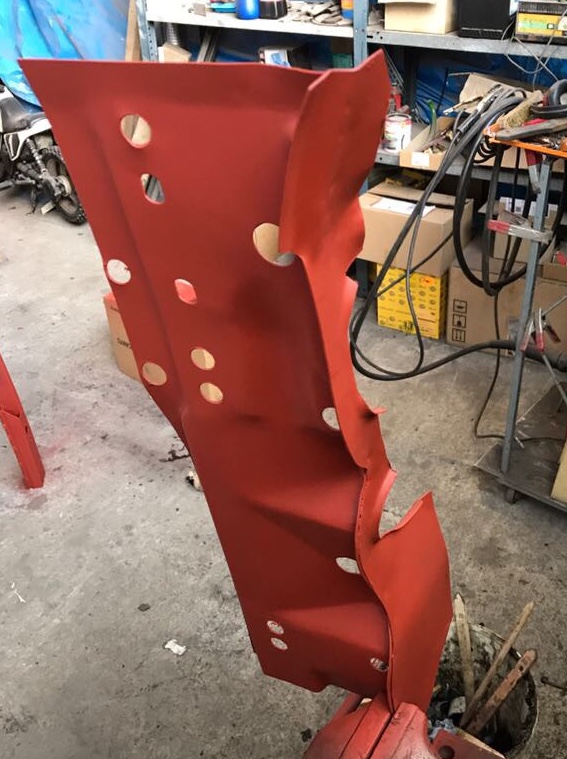

Zu dem Thema nochmals eine Verständnisfrage:
man braucht also grundsätzlich 3 Reparaturbleche je Seite, richtig?
- Reparaturblech für den Längsträger unten
- Reparaturbleche innen mit den Ausschnitten für Antriebswelle / Spurstange
- Reparaturbleche radseitig mit den Ausschnitten für Antriebswelle / Spurstange
Von der Kombination Reparaturblech innen mit bereits angesetzem Längsträgerblech wird abgeraten, weil (manchmal, oft, immer) nicht paßgenau.
(Die Materialstärke ist noch ein eigenes Thema, lassen wir hier an der Stelle erstmal weg).
Habe ich das so aus den vorhergehenden Beiträgen richtig herausgelesen?
Die Variante für die Innenseite ist mir nicht bekannt. Hab sie zumindest noch nirgends im Angebot gesehen. Jetzt bin ich diesbezüglich aber sicher nicht der Maßstab. Ich habe Unterseite und Seitenteil radseitig verbaut.
Die Variante für die Innenseite ist mir nicht bekannt. Hab sie zumindest noch nirgends im Angebot gesehen. ...
Dafür kenne ich bislang auch keinen Anbieter.
....weil dieser holländische Anbieter unterscheidet in:
"binnenscherm"
"aussen"
und auch Skandix spricht von einem Reparaturblech für außen
Daher kommt meine Vermutung, daß es eben zwei Konturbleche gäbe, eben für beide Seiten des Tunnels ...
Dann wird es auch keins geben …. bleibt nur die individuelle Anfertigung.

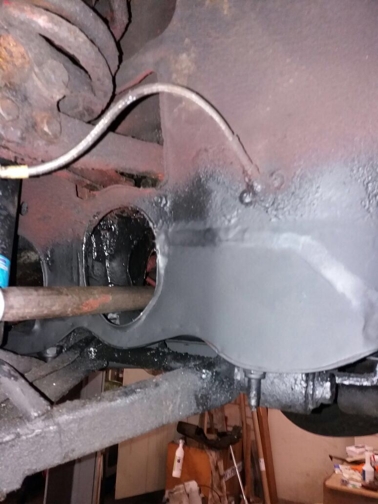

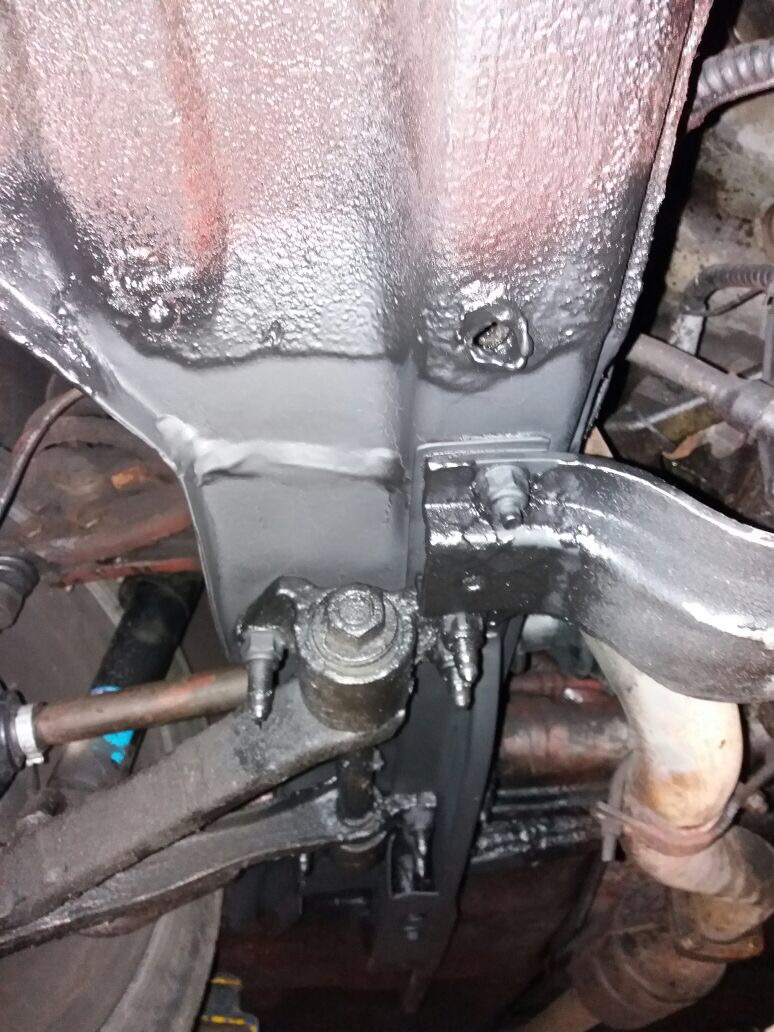

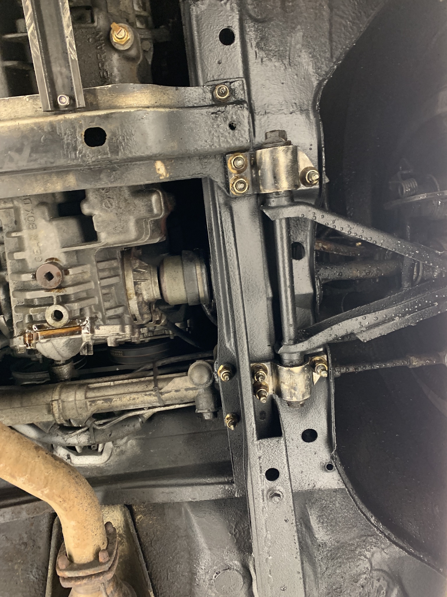

Ich finde das immer noch eine gruselige Op.
Bearbeitet von HAGMAN
Was hast du denn für eine Farbe drauf gemacht?
VG
Frank
VG
Frank

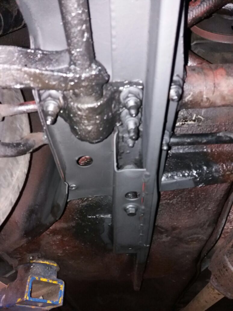

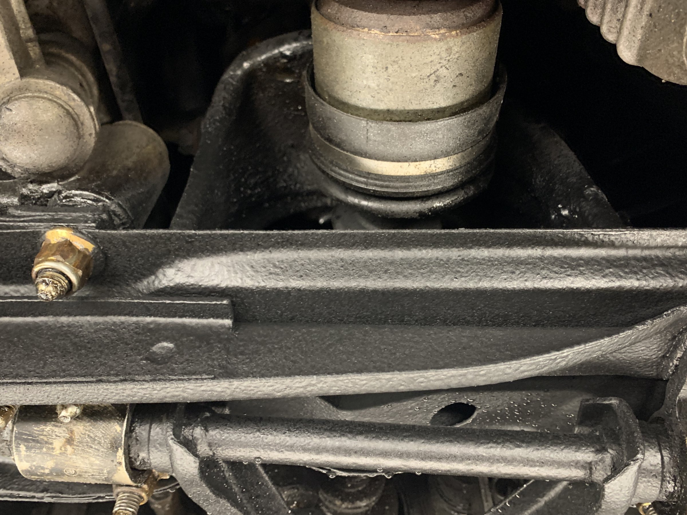

Frank, das hat mein Kumpel gemacht. Ich kann sowas nicht. Er nimmt immer „normale“ rote Rostschutzgrundierung die mit dem Schweißen kompatibel ist (besser kann ich es mangels Wissen nicht sagen). Dann sieht es aus wie Hammerite oder so ….
Danke die, das rote "Zeug" kenne ich glaube ich. Mir ging es um die antrazitfarbende Beschichtungen. HAMMERIT ist das also. Sieht nähmich ganz gut aus. Machst du da noch Wachs drüber?
