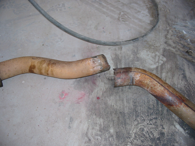

also wenns um das flammrohr geht würd mich ja mal interessieren' date=' was schwedenteile für nen "originales" nimmt UND wie das dann aussieht. musste ein neues verbauen und hab eins bei flenner bestellt. mit hinweis auf originalteil. naja, den psalm kennt man ja "da wurde original so vieles verbaut...bla bla bla..." jedenfalls ist das, was dann geschickt wurde (106 euro + mwst) qualitativ unter aller sau! beide anschlüsse - also zum kat und zum turboknie - sind nicht aus dem rohr selber herausgezogen worden - nein, die sind aufgeschweisst - mit jeweils abenteuerlich anmutenden nähten.... und jede biegung des flammrohres ist mit einer querschnittsveränderung desselben verbunden... bin gespannt, wie lange die aufgeschweissten "kragen" halten...[/quote']
Ich kenn da einen in Gosen, der schweißen kann... ;)
Bin ganz froh, dass mein schönes original Flammrohr dort wieder gerichtet wurde, wenn ich das so lese :cool:
Hm. .. Ich hab auch noch ein brauchbares Flammrohr für Ohnekat, sollt ich das aufheben? Hinter der zentralen "Pipe" ist halt alles abgebröselt. . .
Flammrohr für Non.Kat gibts nicht solo, da hängt immer der 1.Dämpfer dran.
@jl900: hätte ich auch machen lassen, wenns nicht direkt am kragen zum kat auf dreiviertel radius gerissen gewesen wäre...;(( da war nix mehr mit schweissen....;(
@jl900: hätte ich auch machen lassen' date=' wenns nicht direkt am kragen zum kat auf dreiviertel radius gerissen gewesen wäre...;(( da war nix mehr mit schweissen....;([/quote']
Na, guck ma, wie meines zugerichtet war:
...ja - ist ja ok - nur meines ist eben genau am kragen, der das gegestück zu den katschrauben bildet durch. sah man auch erst, nachdem die schrauben gelöst waren. würde man da nun den umfang scnweissen, dann würde der kragen nicht mehr drüber passen... anyway - hab ja nun das tolle awlker teil drinnen und harre der dinge, die da kommen;) musste auch nochmal die schrauben des bügels, der das rohr auf der am getriebe angeschraubten konsole hält, kontern - waren nach einer woche schon wieder lose gerüttelt... nun sollte es halten...
