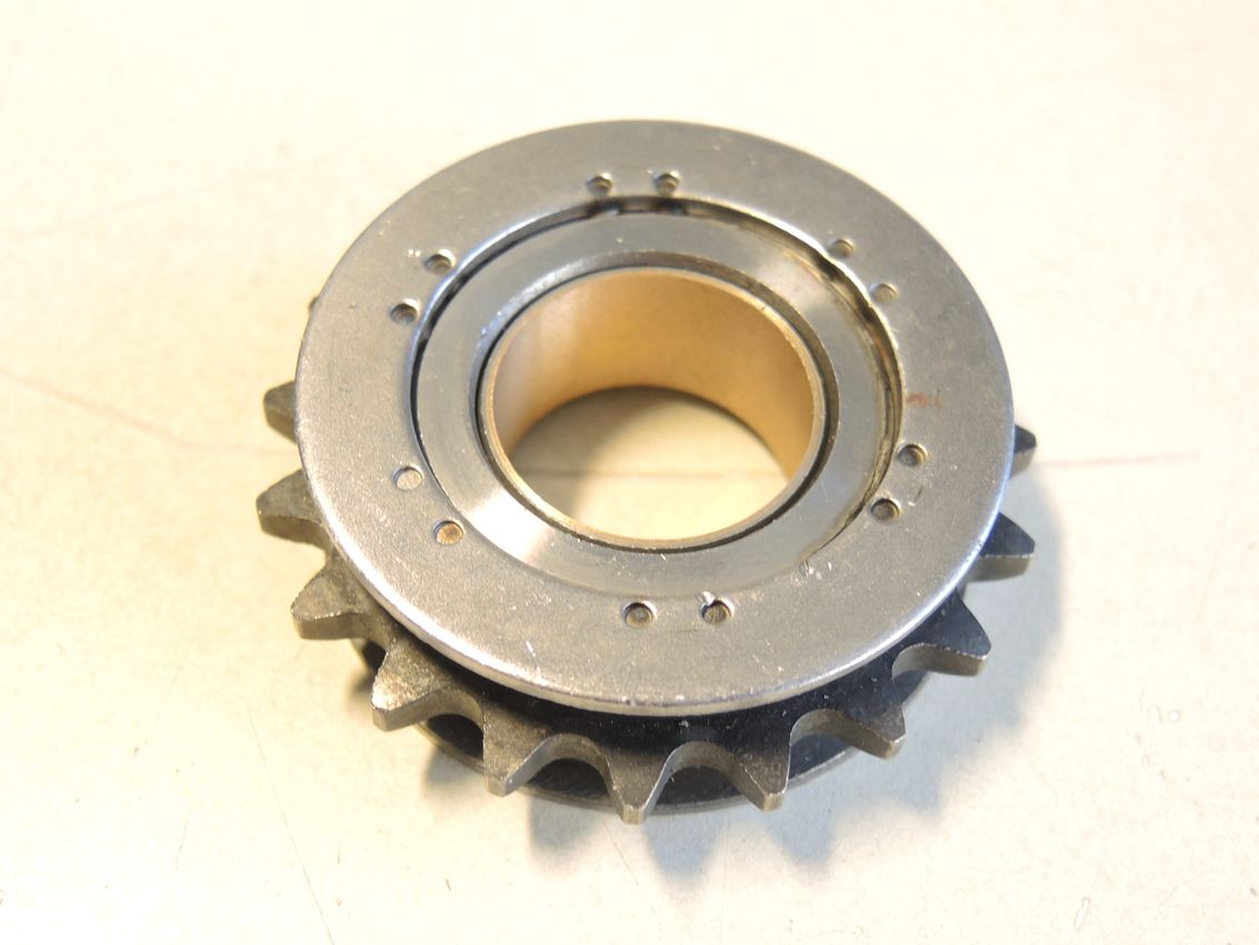

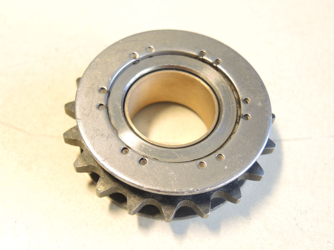

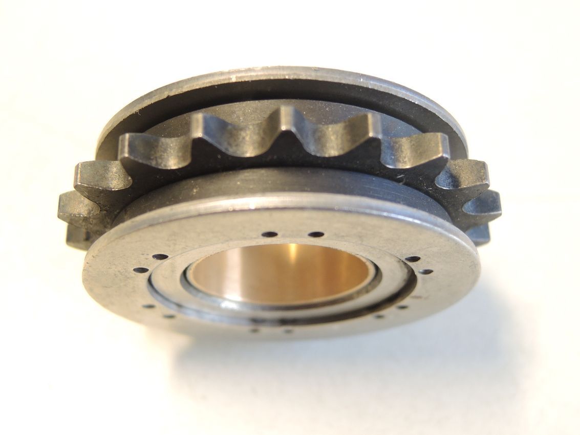

hm, so sieht das Ritzel aus, dass im "Orignal Saab" Satz von Skandix mit drin war, Tüte ohne Aufkleber.
AGW-Umlenkritzel_1.thumb.jpg.067c4b9c93b85c8062ab58b5eed580f5.jpg AGW-Umlenkritzel_2.thumb.jpg.f6158a8ed2802e0c31725ec87b21212c.jpg AGW-Umlenkritzel_3.thumb.jpg.a5901b9f9101345b7fbdef4551393a18.jpg
In wie weit verschleißt eigentlich das Umlenkritzel? Und ist es normal, dass die Ringe neben dem eigentlich Ritzel so völlig lose da rum klappern? Ich kenn da bisher eher Gummiringe zur Geräuschdämpfung. :dontknow:
die Ringe sind lose, ist normal. Sie werden durch die Kette später in eine Richtung weggedrückt.
Gummiringe im Kettentrieb habe ich noch nicht gesehen.
Ich habe allerdings Fotos von zwei Ritzeln, die beide eine Saab Nummer haben. Dürften aber schon älter sein, der Satz lag 6-8 Jahre im Regal, das ausgebaute Ritzel dürfte ähnlich alt sein.
Verschleiss dürfte bei dem Ritzel am geringsten sein, es überträgt ja keine Kraft, könnte man im Zweifel vermutlich drin lassen, wenn einem das andere suspekt vorkommt.
Ja, so wie das von [mention=196]turbo9000[/mention] gezeigte Bild, daher hatte ich seinen Beitrag noch mal zitiert. Aber das hier ist beidseitig blank. Daher frage ich mich, ob ich dann kurzerhand das alte drin lasse.

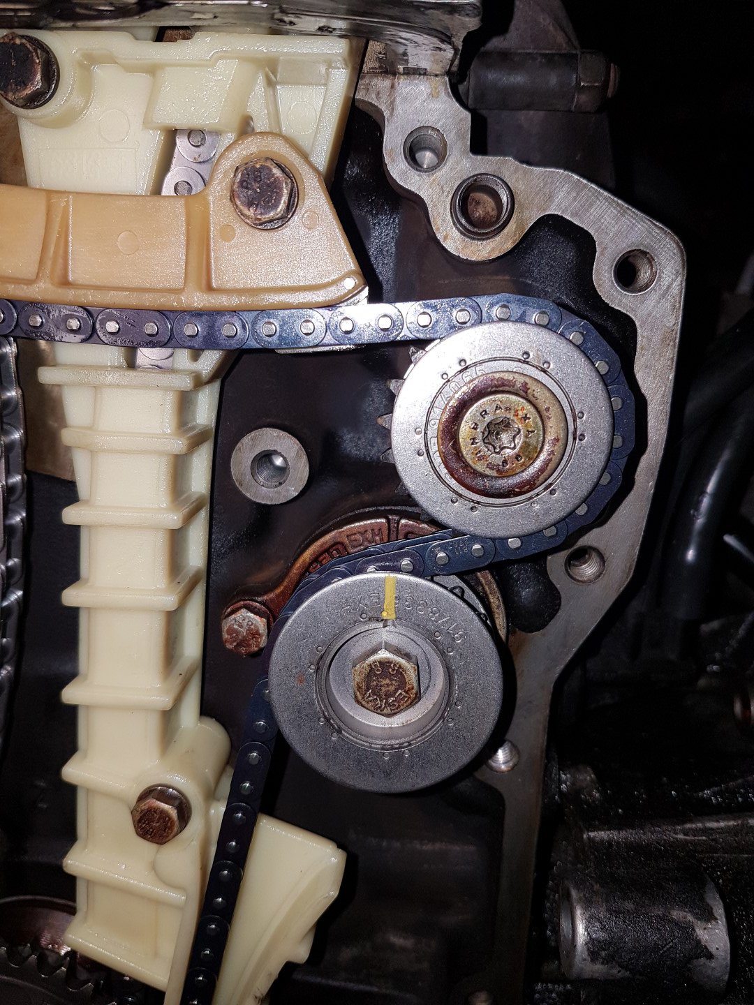

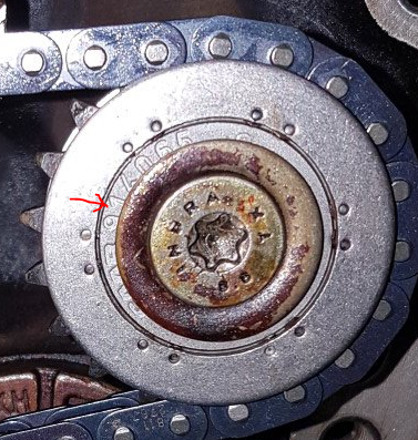

Ne, auf meinen steht: SAAB 914065
Ja, meinte ich. Auf den neuen AGW-Ritzeln steht auch Saab drauf. Nur das Umlenkritzel ist blank.
auf den AGW Ritzeln habe ich nur die Nummer.
Siehe Bild:
Moinhm, so sieht das Ritzel aus, dass im "Orignal Saab" Satz von Skandix mit drin war, Tüte ohne Aufkleber.
[ATTACH]169999[/ATTACH] [ATTACH]170001[/ATTACH] [ATTACH]170002[/ATTACH]
Ja, "Klapperringe" sind normal.

Ich könnte mal in meinem wirklichen Originalsatz schauen (liegt seit vielen Jahren in meinem "Lager", aber ich meine die haben eine Nummer eingeprägt)
Ich vermute es auch. Bei Skandix ist das Umlenkritzel ja auch momentan nicht mehr als original erhältlich. Also auch im Orignalsatz nicht?

Siehe Bild:
[ATTACH]170010[/ATTACH]
Ja, aber da hat auch das Umlenkritzel eine Nummer...
... die die Ritzel aus den aktuellen Ersatzteilsätzen eben nicht haben.
Auch das Umlenkritzel in meinem Schlachtmotor, der definitiv schon mal auf war, das aber vor 2012, weist keine Nummer auf.
Original-Teile haben immer eine Nummer.
Das Zeug in euren Regalen, Kisten oder Depots stammen nicht von Saab-Original, sondern von "After-Sales" -Herstellern.
