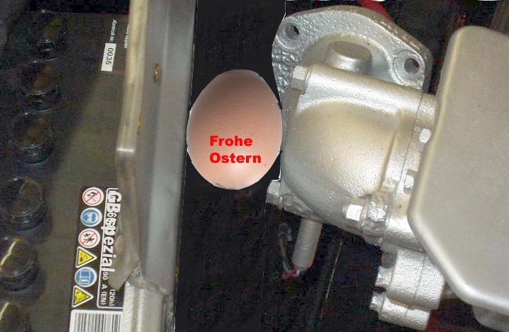

GIbts die DIN56069 eigentlich nirgendwo so billig wie bei meinem Trost hier? Die Batterie verrichtet zuverlässig ihren Dienst mit den Polen außen so wie's sein soll und zwischen "Knie" und Batterieblech ist noch ein Fingerbreit Platz (im kalten Zustand gemessen).
tip-auto in Berlin, knapp über 40 Euronen
http://www.16s.de/Forum/AkkuPlatz.JPG
ist das deiner :eek:
sieht ja aus wie fabrikneu!!!!!!!!!!

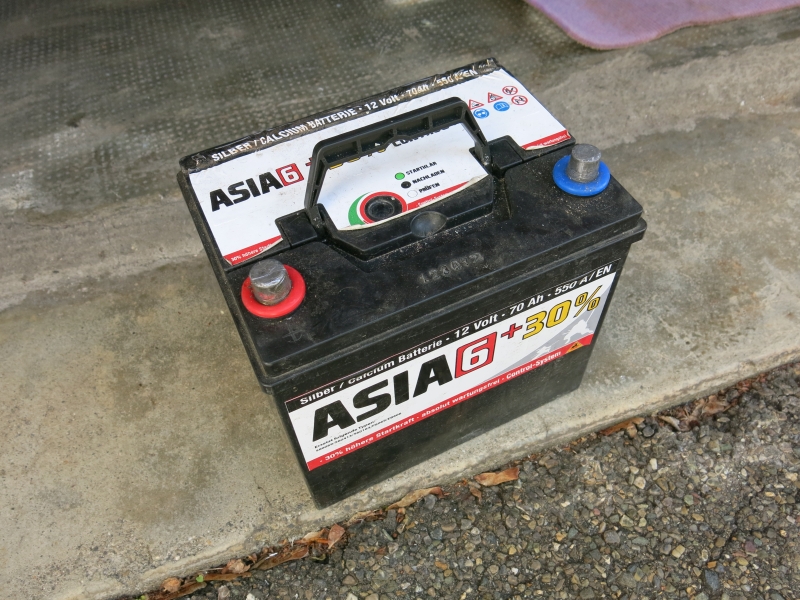

Am besten nach den ASIA batterien fragen, die sind eigentlich für Nissan + Toyota und so gedacht aber sind exakt passend für die turbos!
Achtung hierbei.
Die haben oft andere Anschluesse und die Polung ist vertauscht, aber ne gute Idee...

René, was hastn bitte da draufgesprüht? Gibts da Lack der über 800 Grad aushält?
Bilde mir ein, der sollte Tausend können. Kann's aber nicht beschwören. Und Bisher hab' ich ihn auch nicht glühen lassen ...
"Bildest dir ein", ha? Das dollste was ich gefunden hab waren 650 Grad, aber wolln mal sehn. . .
Supertherm 800°C
