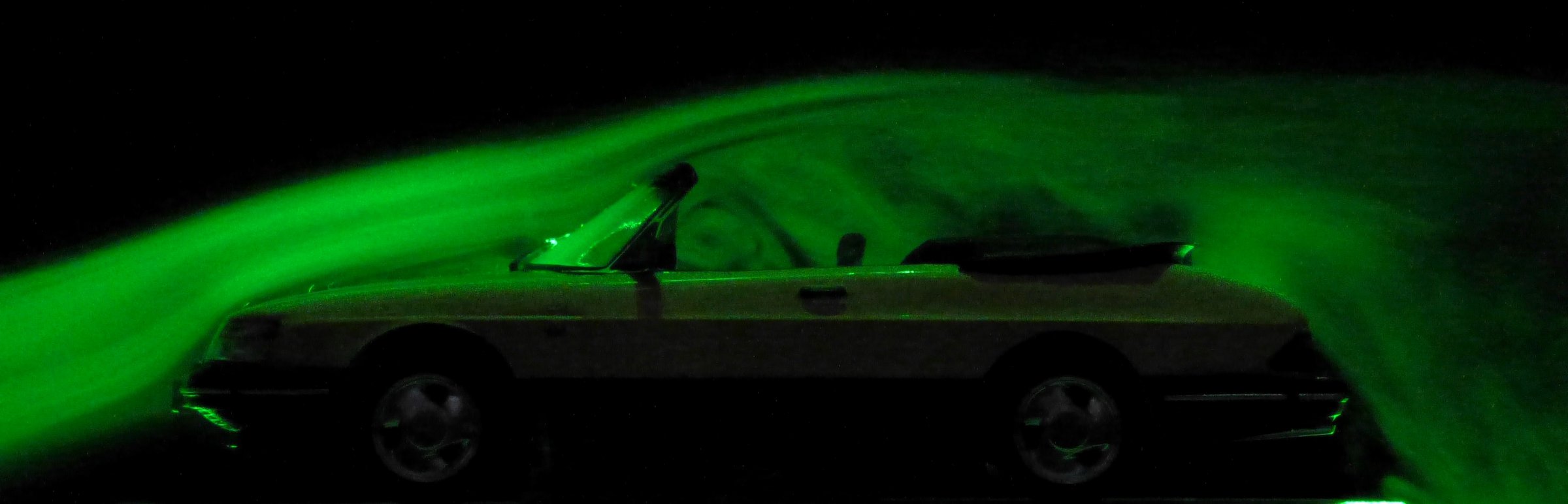

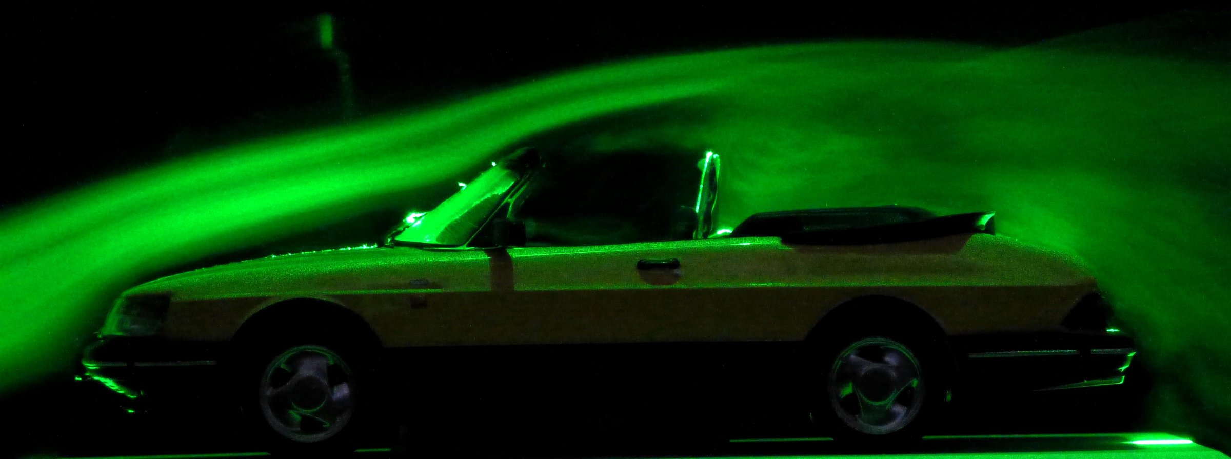

bin zufällig über das Thema gestolpert. - Dazu zwei Bilder - denn Höhe ist sehr wohl wichtig! Stammen aus einer Diplomarbeit die ich betreut hab...
Windkanal.thumb.JPG.87329fcf42d17ce07441a4080f205f8f.JPG Windkanal_mit_Schott.thumb.JPG.4b80a29424f03dffa3aef2b84a6c4e1b.JPG
Die original "Monte Carlo" Persenning über die Rücksitze ist zwar ganz schön, aber Wirkung nur gering. Wir haben uns auch das umklappbare, Lederumzogene mit Nylongeflecht gegönnt. Seit 10 Jahren zufrieden damit.
Und wenn dann noch die Seiten scheiben oben sind wirds bei Sonnenschein auch richtig warm...
Gruß aus dem Strömungslabor in Erlangen
Bernd
[ATTACH=full]133985[/ATTACH] [ATTACH=full]133986[/ATTACH]
