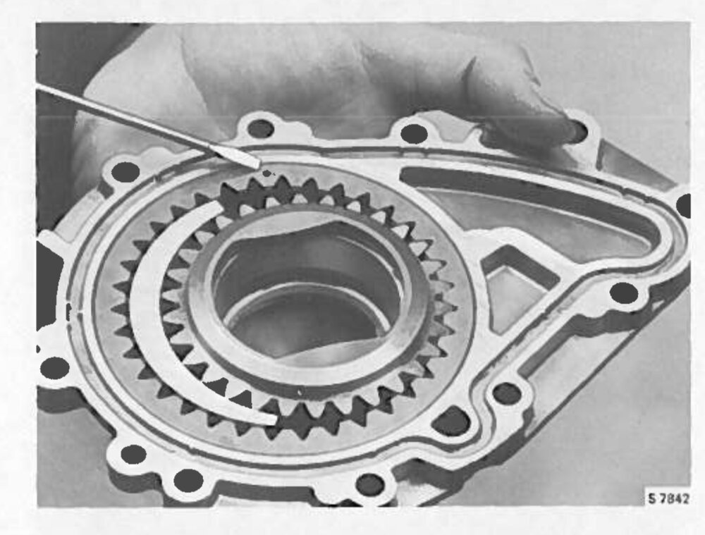

Ich habe heute den Simmering und die Dichtung meiner Ölpumpe getauscht, ob's dicht ist wird sich in den nächsten Wochen weisen.
By the way: Man muss höllisch aufpassen, dass man die Schrauben am Ölpumpendeckel (SW10) nicht abreißt! Fragt nicht wems's passiert ist

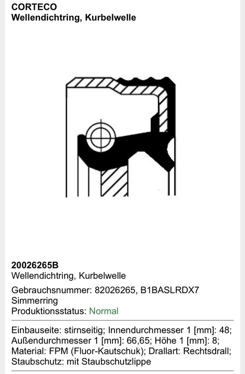

Wie schauts denn mit dem Kurbelwellensimmering aus? Bei Skandix gibts Original Saab für 50€ und die Hausmarke für 10€.
Welchen habt ihr denn so verbaut?
Das ist dann sicher der Kurbelwellensimmering auf der Kupplungsseite und nicht der an der Ölpumpe ...

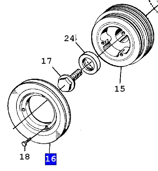

Normalerweise passt die Ratsche mit der Nuß gerade so in den Zwischenraum. Wenn die 3. Scheibe dich stört: schraube sie einfach ab, das sind doch nur 3 M8-Schrauben.
Bei Saab gibt es einen Spezialschlüssel.
Danke,
aber (korrigiere mich wenn ich Quatsch erzähle) die Mutter der Riemenscheibe sitz doch auf der äußersten Scheibe!? Wie kann ich die da abnehmen wenn ich die der M8er lösen.
Lässt sich also Deiner Aussage nach die äußerste Scheibe anhand der drei M8er lösen ohne die Mutter der Riemenscheibe zu lösen?
Ich kann mich nicht erinnern an 3 M8-Schrauben, eben nur an die 27er Mutter.
Dude
Die zusätzliche Klimariemenscheibe ist (wie Marbo schon geschrieben hat) nur zusätzlich auf die Hauptriemenscheibe mit drei Schrauben aufgeschraubt. Da stört nichts wenn du diese abnimmst. Die Mutter der Riemenscheibe ist übrigens eine Schraube.
Watte hatte Dude da ?
ich weiß beim besten Willen nicht wie ich an die Mutter rankommen soll. Danke Dude
Und..., weiss Dude auch schon, wie er des Mütterle aufkriegt ? :rofl: >Klick<

normalerweise passt die ratsche mit der nuß gerade so in den zwischenraum. Wenn die 3. Scheibe dich stört: Schraube sie einfach ab, das sind doch nur 3 m8-schrauben.
Bei saab gibt es einen spezialschlüssel.
m6, sw 10
So ich hab's gelassen. Gerd Du hattest wieder mal Recht. Ich hab das Ding nicht aufgebracht. Verdammt, trotz abnehmen der äußersten Scheibe. Egal ich habe gefrustet den Wagen wieder zusammen geschraubt und wenigstens die Führungschiene im Getriebedeckel getauscht.

Mit einem ausreichend langen Hebel (auch in die richtige Richtung zum Lösen drehend) geht das relativ einfach (kommt auf die körperliche Verfassung nach dem Frühstück an). Behalte die nicht verbauten Teile - früher oder später sind sie fällig. Die Gleitschiene im Ventildeckel ist immer ein akustischer Verstärker und somit Hauptverdächtiger.
