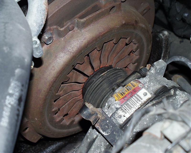

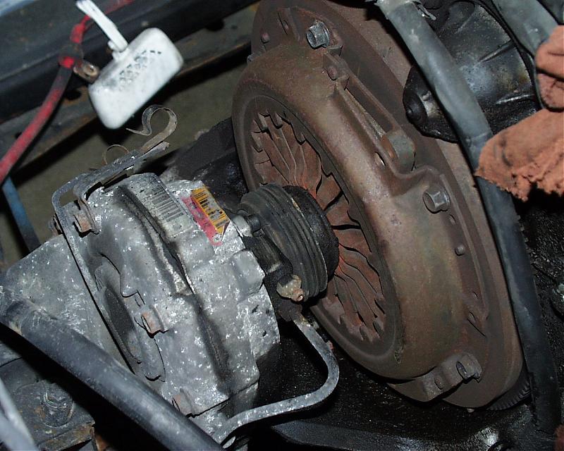

Falsches Getriebe
Host me ?
jep, (ur-)altes Getriebe.
Antrieb raus und das alte Getriebe auf die neue Zentrierung umbauen. Dieses Mal aber bitte vom Profi(!)

@klaus :habe jetzt,nachdem ich mich an mein eigenwilliges Getriebe etwas gewöhnt habe,trotzdem vor, das Schaltproblem irgendwie zu beseitigen. Du hast vor geraumer Zeit gesagt,daß je nach Getriebenummer auch eine andere Schaltlagenzentrierung mein Problem lösen könnte.Ich hab jetzt noch mal nachgesehen : die Nummer auf dem Blechschild ist (gelber Grund) G457/05 ,
die Nummer darunter ist 468959 .Was kann ich mit dieser Information jetzt anfangen ?
Da die urspr. Frage an mich gestellt wurde, fasse ich die derzeit vorliegenden Fakten zusammen:
1. Da die Nummer mit "G" beginnt handet es sich um ein Getriebe von MY 1984 oder älter ( spätere Versionen bis zum Produktionsende beginnen mit "GM")
2. Irgendwer hat dieses Getriebe mangels Alternative und/oder mangels Wissen mehr oder weniger erfolgreich in ein Saab 900 Turbo Cabrio MY 1988 eingebaut.
3. Das Getriebe lässt sich nicht so schalten wie man es eigentlich erwarten kann.
4. Der Fragesteller verfügt nur über ein technisches Basiswissen zum Saab 900
Es gibt zwei Lösungsmöglichkeiten:
1. Einbau der äusseren Schaltlagenzentrierung
(wie bereits in 2006 in Beitrag #4 dargestellt, damals allerdings noch auf der Grundlage der Information es würde sich um ein 86er Getriebe handeln)
2. Umbau des Getriebes auf die innere Schaltlagenzentrierung
( oben beschrieben)
Ich rate zur zweiten Möglichkeit.
Hierbei werden mit vertretbarem finanziellen Aufwand die augenscheinlich vorliegenden Basteleien des Vorbesitzers bzw. dessen Werkstatt behoben
und der Wert des Wagens gesteigert.
Daß für diese Arbeit eine (kompetente) Werkstatt bemüht wird, setze ich
selbstverständlich voraus.
Weitere konstruktive Kommentare sind willkommen.
