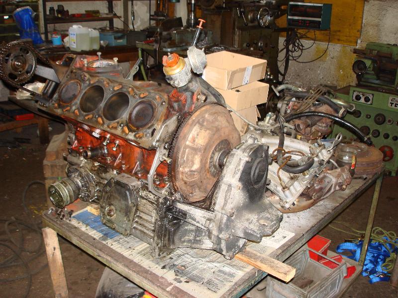

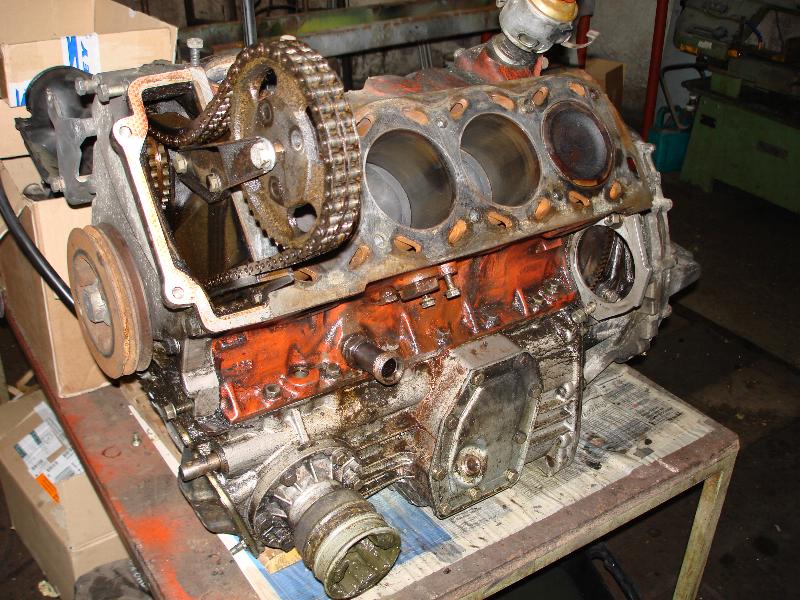

...zum Studium der Allgemienheit...hier ein B-Motor
B-Motor?
Danke!
Die Fahrgestellnummer fängt mit 9079 an und anhand der Bilder ist auch zu erkennen, dass es sich um einen B-Motor handelt. Dann gab es im Baujahr 10/80 (Modell 81) doch noch die B-Motoren im 900 Turbo, oder der stand seit Frühjahr 1980 auf "Halde".
