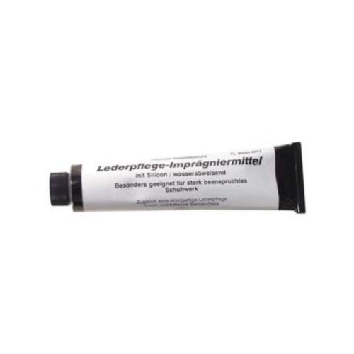

Oder auf die gute alte Bundeswehr-Creme setzen :)
[ATTACH]53934.vB[/ATTACH]
[ATTACH=CONFIG]71039[/ATTACH]
Gibts die noch? Und brennt die noch?
Also, habe den Tip mit der Vaseline gleich mal aufgegriffen und die gute Chesborough aus Bordmitteln probehalber auf ein Drittel des Spoilers appliziert. Heute die erste Waesche und siehe da, nicht nur satteres Dunkel sondern auch wunderbare Versiegelung der Poren - die ueberschuessige Schicht ist abgewaschen, der Rest im Spoiler. Lasse die anderen zwei Drittel trocknen und dann gibt es die volle Ladung.
Danke fuer den Tip!
ich hab eine aus dem Army-Shop... die brennt ;) gibts aber auch bei amazon & co.
Danke! Zum Nähte versiegeln hat die nämlich echt getaugt (nicht beim Auto).
