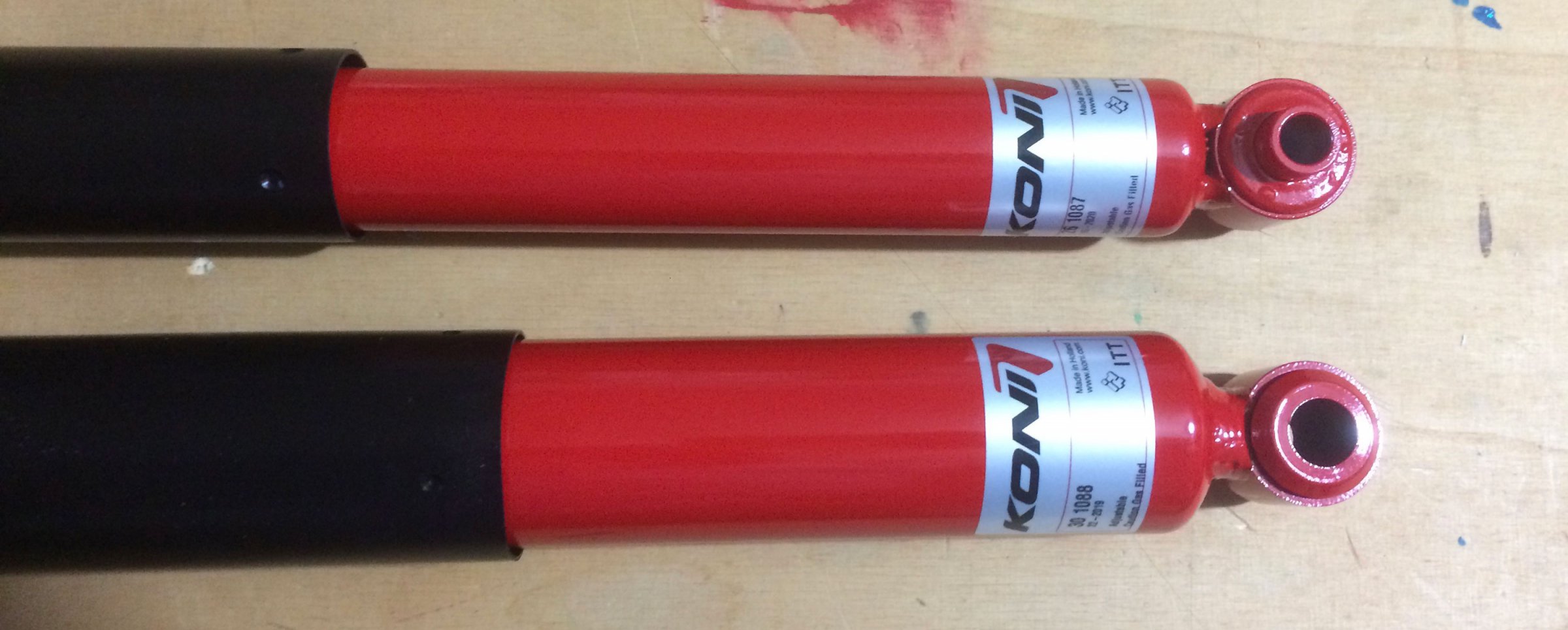

Danke für den Hinweis :hello:. Ich habe direkt bei dem Händler bestellt, das ist mir persönlich lieber und die Dämpfer werden dann sogar noch etwas günstiger: https://www.aze-tuning.de/koni-special-stossdaempfer-va-ha-31406.html
Super, da bin ich auf Erfahrungsberichte gespannt, sowohl Farbe als auch Fahrverhalten
Die Farbe der Dämpfer ist nun schon einmal klar. Über das Fahrverhalten schreibe ich dann wohl im nächsten Jahr, die Motorinstandsetzung verzögert sich ja bedauerlicherweise beträchtlich...:rolleyes:
